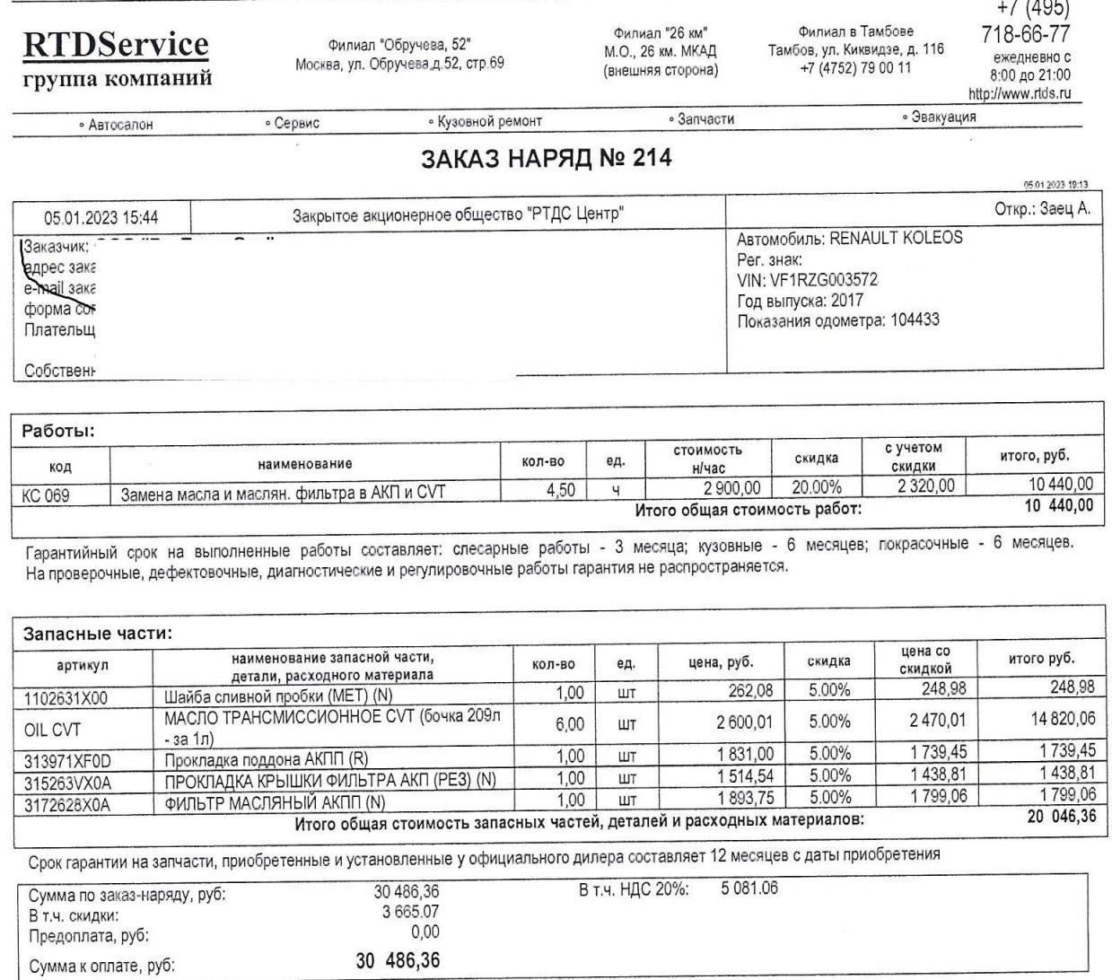

Вариатор, это не двигатель, и чтобы масло, которое на самом деле и не масло, стало черным надо очень постараться. Спорить о том, надо менять это масло или нет можно бесконечно. Здесь на форуме когда-то выкладывали видео, где представитель фирмы Джатко популярно объяснял почему не надо без необходимости трогать коробку и еще раз рассказал, что фирма производитель заливает масло на весь период эксплуатации, а различные периоды замены устанавливают производители автомобилей, исходя из своих соображений. Правда этот представитель не уточнил какова длительность этого периода. Может быть и не плохо менять масло через какой то определенный период, как советуют специалисты различных сервисов по ремонту короб передач, только где гарантия, что они сделают все идеально и эта замена не скажется негативно на работе коробки. Выше здесь один такой случай описывали.

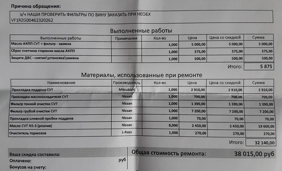

До этого я ездил на Мондео с 6-ти ступенчатым автоматом AISIN. Там ЧЕТКО было написано в инструкции КОГДА его менять. Я его поменял раньше. На 150.000 км. Масло было печальным. Коробка начала уже дергаться.
JATCO тоже молодцы. Потом они вам скажут, что это ВЫ неправильно эксплуатировали. Кстати, если они так уверены, что надо не менять масло, может они тогда гарантию нам всем дадут на ЭТО ? )))
Кому интересен объем работ и номера запчастей, выкладываю последний Заказ-наряд. Масло только они не расписали какое (в прошлый раз было указано).
Изменено пользователем SergeySmolensk

20 часов назад, SergeySmolensk сказал:
Что то я вангую что масло Вам залили совсем не  то что было до этого в варике. Даже названия нет...

44 минуты назад, Putnick сказал:
Вполне возможно, но, справедливости ради, хочется отметить, что оригинальное масло NISSAN NS-3 в бочках по 20 л в природе существует. Код KLE5300002.
В больших бочках по 208 л смог обнаружить только аналоги (Carstrol, Ravenol и др.)
1 час назад, Putnick сказал:
Ну я тебе писал где. У меня есть канистра,я покупал две а использовал одну.
Меня это тоже смутило, Но этот сервис работает очень долго, и "левое" масло не будет заливать. Изначально всё масло идет в емкостях по 1000 и 209 литров. Это потом его разливают по канистрам.
А еще есть такие масла, которые в розницу вообще не продаются. У того же Лукойла есть масла "только для сервиса".
Если масло будет причиной поломки (а анализ не такой и дорогой), сервис заплатит за ремонт всего. А вот с подделками в канистрах уже сложнее. Тот кто вам ее продал, тоже не знал, что залито внутри... )))
Ответ от сервиса получил. ELF CVT. Тоже самое что и NISSAN NS-3.  Думаю, что в другие машины льют INFINITI CVT и HONDA CVT ... )))
14 минут назад, SergeySmolensk сказал:
Цвет масла видели? Если верить официальному сайту ELF, то в бочках фасуется только ELFMATIC CVT MV, оно должно быть красным.
https://total-cdn-lmdb.afineo.io/ORIGINALS/visuels/21500/21916_ME9sNWZmVzBHQlEyUzBCWUYwVk1UM0cwWTZQdlJzNXhER2lBQ0ZMTU5ENWFSYWFzVjQwU0ZYOXdRL1NWVXhZUw==.pdf?1553703480
Это масло позиционируется как универсальное для разных машин, по заявленным характеристикам очень близко к "классическому" NS-3. В отличие от обычного ELFMATIC CVT допуска Рено оно не имеет, но имеет допуск Nissan и других производителей.

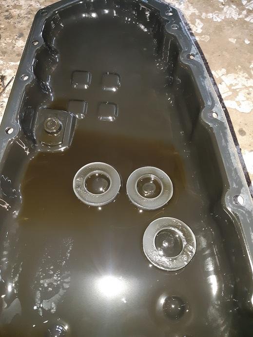

Я тоже  так  думал когда две брал. Однако при сливе  старого  и чистых магнитах передумали.

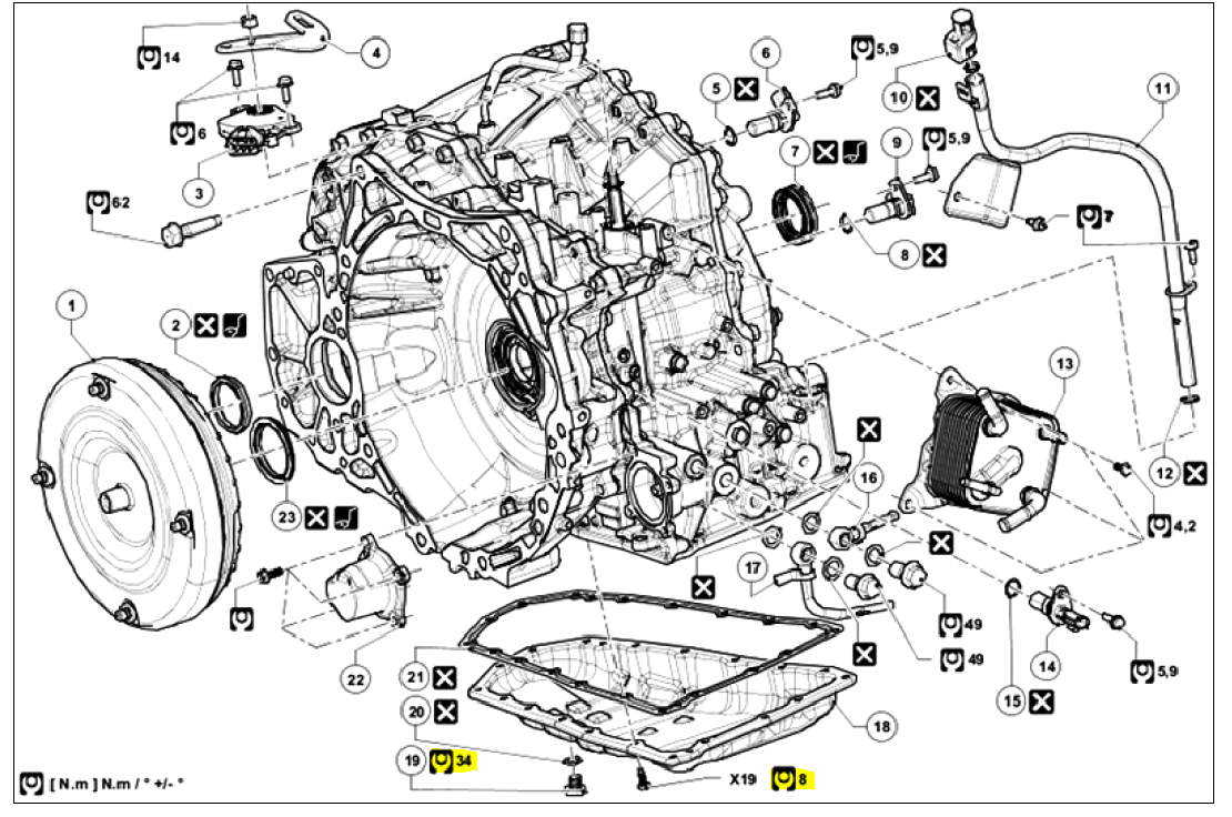

6 часов назад, Putnick сказал:
Исхожу из того, что если речь идет не только о загрязнении, но и об ухудшении физико-химических свойств жижи, то сменить нужно по максимуму.
Полный объем системы - около 8 л. Сливается примерно половина. При первом сливе сливаем 50% старой жижи, при втором ещё 25% (в идеальном случае). Был бы третий слив, то слили бы ещё 12.5% и
 т.д., чем дальше, тем меньше процент старой, но немного всё равно останется.
В официальной документации Ниссана описаны именно 2 слива.
 Коллеги на дизеле, у Вас щуп есть на вариаторе? Или просто заглушка трубке? А то после горе сервиса сегодня решил уровень масла проверить в коробке, а там пробочка поломанная стоит(
30.03.2023 в 18:40, andy23 сказал:
Щупа нет на любом двигетеле. Там стоит заглушка  с защелкой для залива смазочной жидкости.
Уровень мерится по переливному отверстию, сверху оно не доступно. Щупы были на вариаторах предыдущих поколений, трубка и пробка остались как рудимент. На Ниссанах, кстати, часто уже и трубку не ставят, заливка только снизу под давлением.

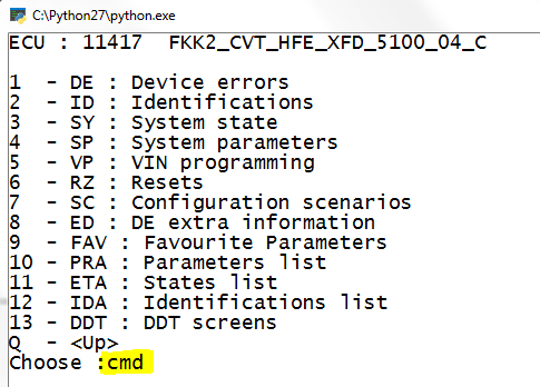

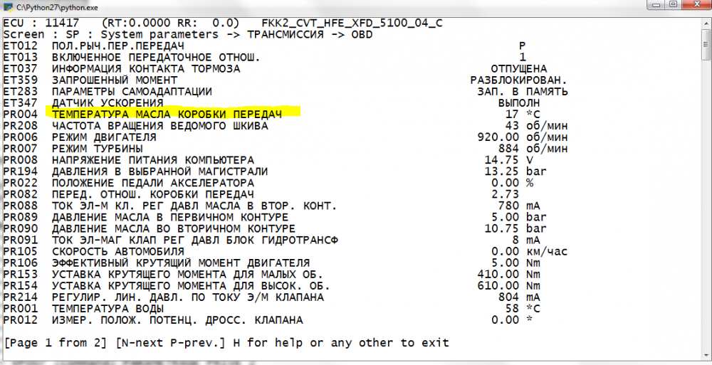

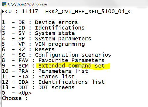

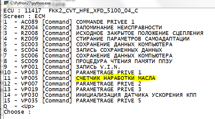

24.03.2023 в 11:47, SergeySmolensk сказал:
По счетчику старения вопрос неоднозначный. Они утверждают, что в этих машинах ничего сбрасывать не надо.
Вроде же в 2.0 бензин нет счетчика старения жидкости вариатора?
32 минуты назад, SergeySem сказал:
Это как в поговорке про суслика.  Он есть.

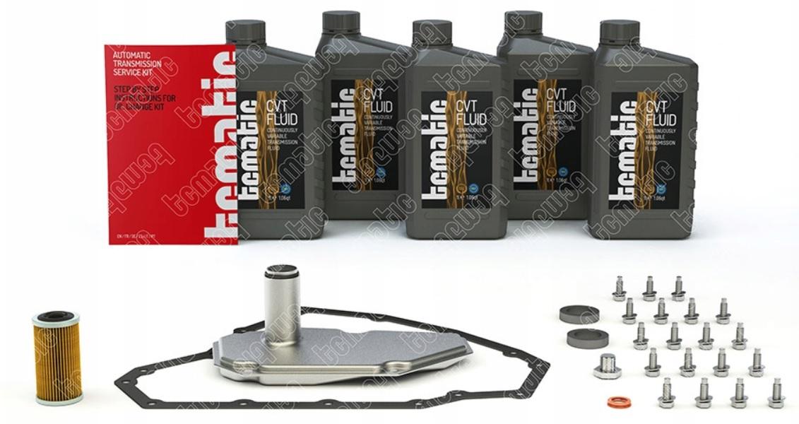

Вот что попалось....

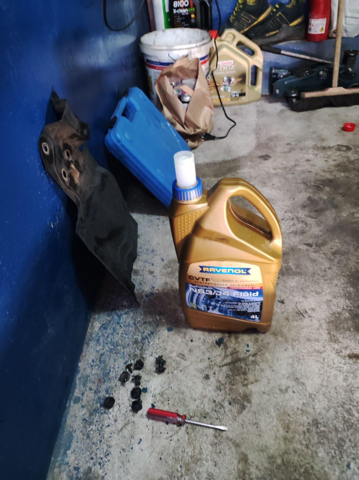

Здравствуйте, подскажите что из производителей лучше залить в коробку:
Вот что нашел:
- CASTROL TRANSMAX CVT
- Ravenol ATF CVTF NS3/J4.
По номерам Renault, что в первом сообщении ничего не могу найти.
Нашел только Ниссан масло Nissan CVT Fluid Ns-3, 5 l KE90999943
P.S. Нашел еще такой комплект для замены TCMATIC 105.107.0002
Zastosowanie: JATCO,
skrzynia automat. bezstopniowa (CVT),
Typ skrzyni biegów: JF011E,
Typ skrzyni biegów: RE0F10A,
Numer katalogowy oryginału NISSAN 313973JX0A, NISSAN 3172628X0A, NISSAN 317263JX0A, NISSAN 317283JX0A, NISSAN 317283JX0B
Изменено пользователем I_M

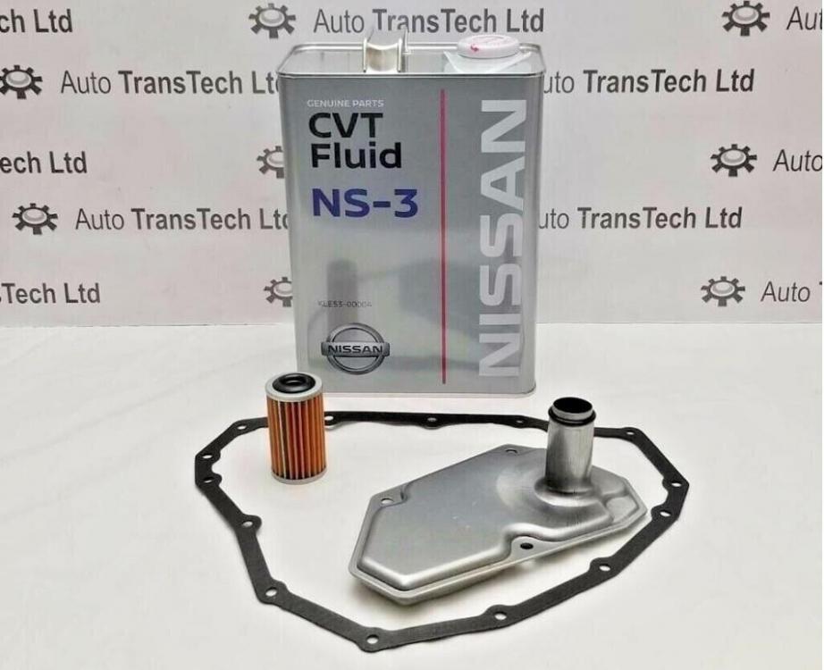

Если замена частичная то только ns-3. Если замена полная, лучше еще и с промывкой то можно и альтернативные варианты, но вязкость при 100 градусах лучше подбирать максимально близкую к ns-3
17 часов назад, Putnick сказал:
Nissan NS 3 конечно же. Убедившись на 100% что покупаешь оригинал, ибо много продаётся левака.  Где сейчас найти оригинал- не знаю. Остальное-на свой страх и риск.
Оригинал, комплект с фильтрами грубой и тонкой очистки и прокладкой поддона.

Подскажите по моментам затяжек болтов на поддоне и сливной пробки  вариатора? Может есть у кого, не хочется ради этого диалоджис ковырять.

а где в пирене искать подскажите, и через пирен можно же смотреть температуру масла в коробке?
3 часа назад, I_M сказал:
1. Набираем "cmd" и enter:
2. выходим из блока АКП и снова входим в него, появляется "Extended Command Set", заходим туда
3. Выполняем команду сброса счетчика:
Ни в коем случае не стирайте параметры самоадаптации и не выполняйте другие непонятные команды! Для восстановления может понадобится Клип с доступом к серверу!

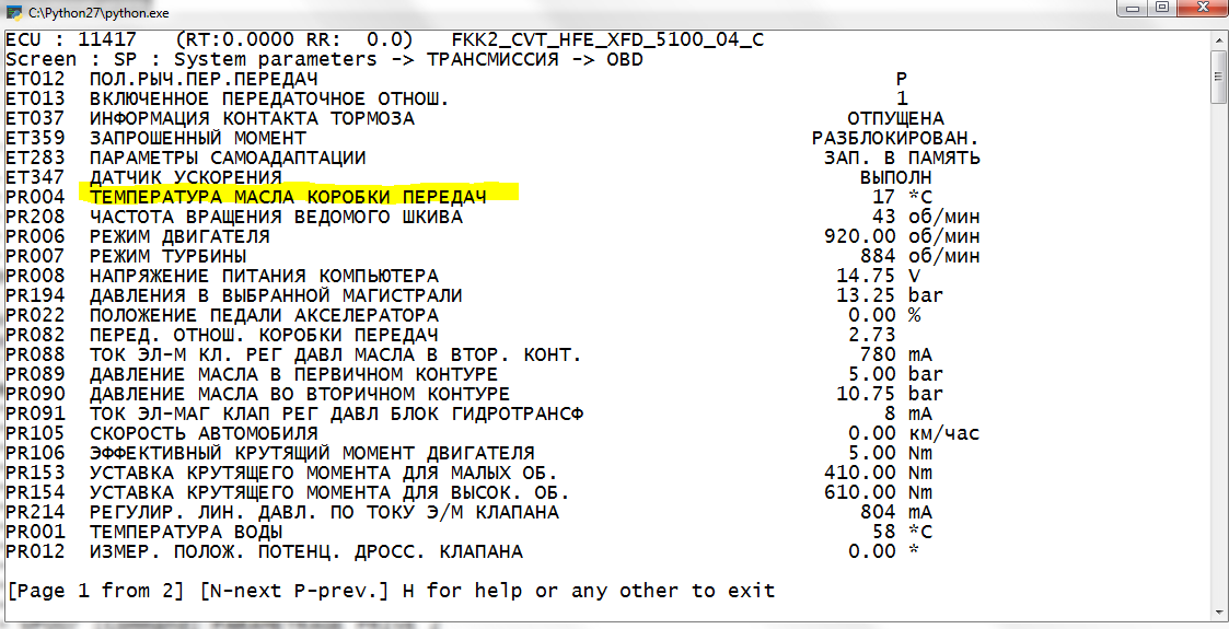

В System parameters:

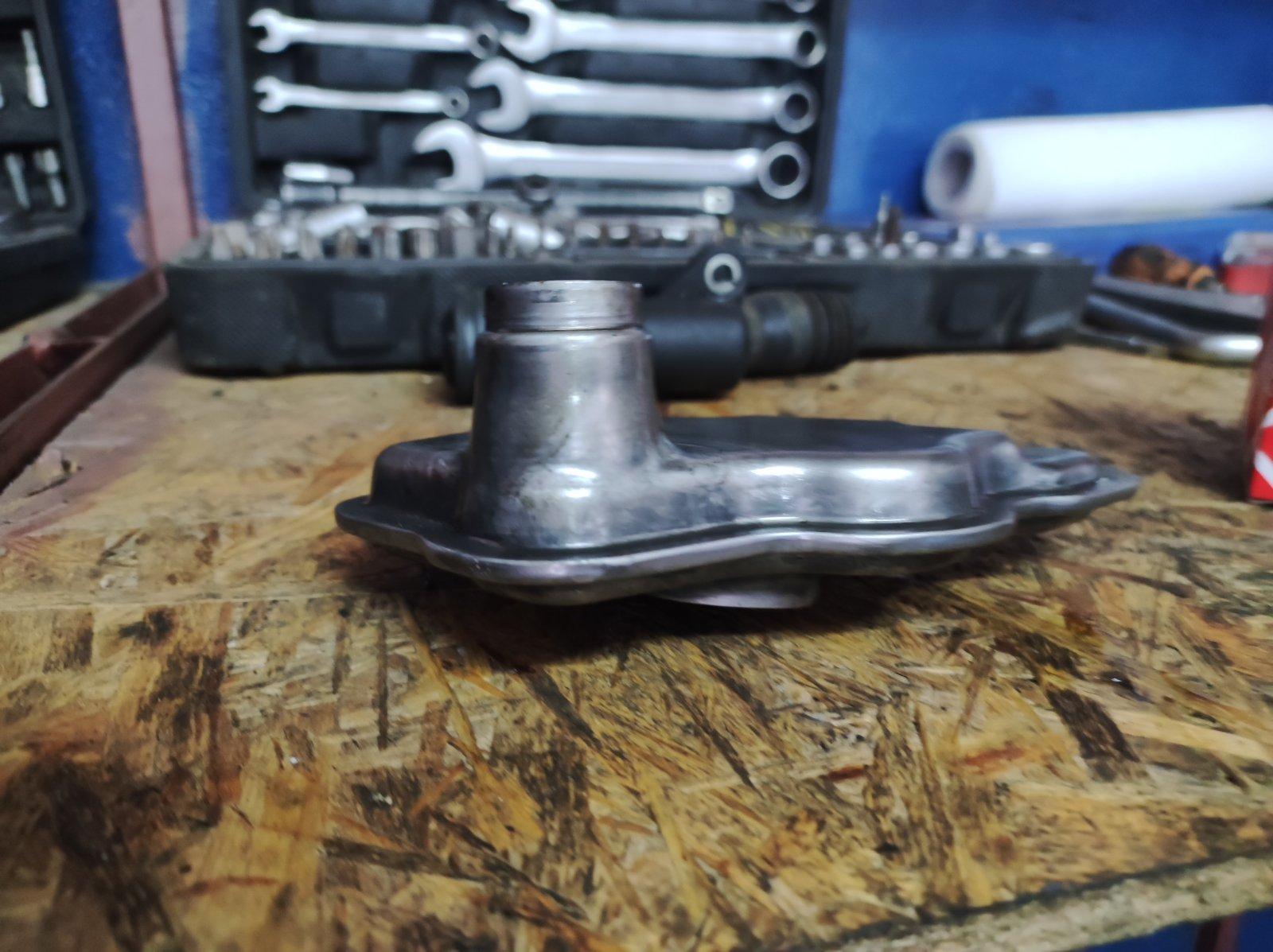

Всем привет,
Заменил я вчера масло в коробке на пробеге почти 94 тыс, на магнитах минимальное количество стружки.
Так как был не уверен в том какой стоит фильтр грубой очистки заказал такой, Febi Bilstein 180921. Почти подошел, пришлось подпилить нижнюю заборную трубку, т.к. была длинее, чем в том что стоял и упиралась в поддон
У меня был установлен такой:
Фильтр тонкой очистки: Febi Bilstein 108279
Залили масло Ravenol NS3/J4 - с полной промывкой системы вышло почти 9л.
Прогрели по регламенту для проверки уровня масла и в завершении обнулили счетчик наработки масла.
