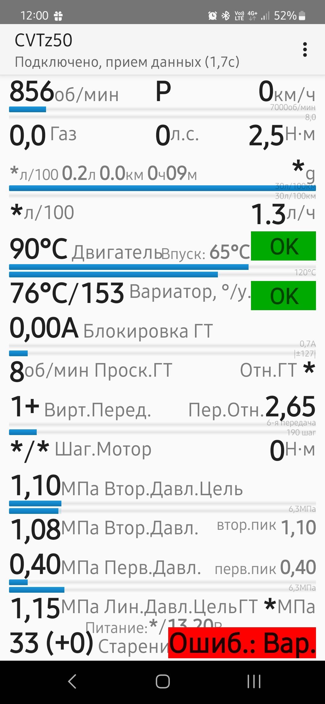

хотя, всё еще вижу в CVTz50, что вот эти ошибки по вариатору даже после стирания появляются:
  • P1586
  • P1588

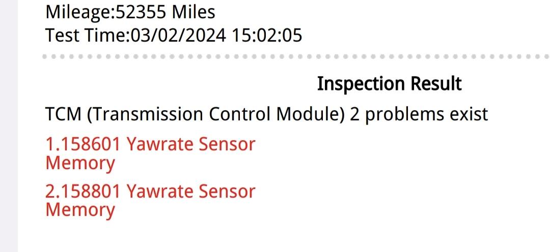

18.02.2024 в 11:24, dimonlcool сказал:
  • P1586
  • P1588

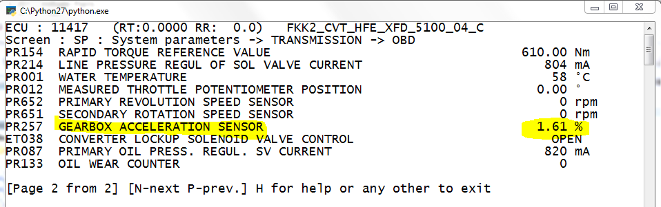

Очень похоже на ошибку по G-cенсору. Если это он, то сильно повезло.
Блок управления включали в отвинченном от кронштейна положении?
Попробуйте посмотреть показания датчика и откалибровать его.

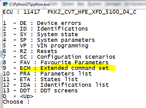

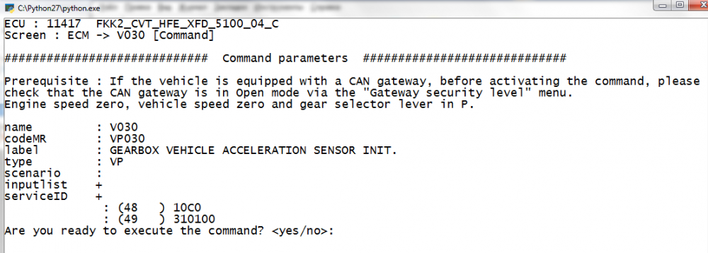

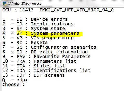

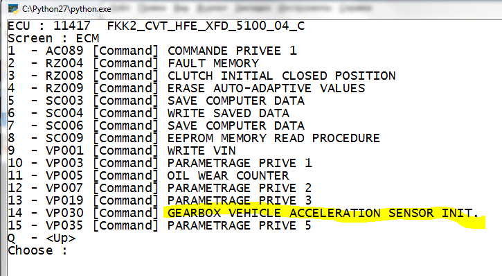

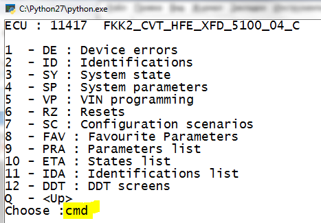

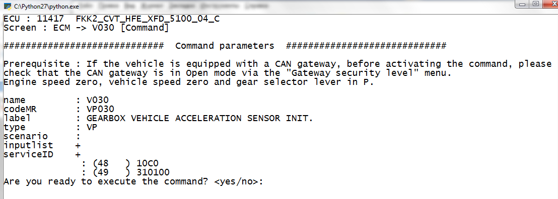

Не помню, есть ли такая функция в cvtz50, точно можно сделать с помощью Pyren, в том числе на телефоне. Кстати, он может выдать более подробное описание ошибки.
Для инициализации датчика:
В меню Пирена наберите cmd, нажмите Enter, выйдите и снова войдите в блок CVT. Появится "Extended Command Set", а в нем нужная команда.
Поставьте машину на ровную поверхность и запустите инициализацию.
Другие команды не пробуйте, это может быть опасно, т.к. Пирен поддерживает не весь функционал Клипа.

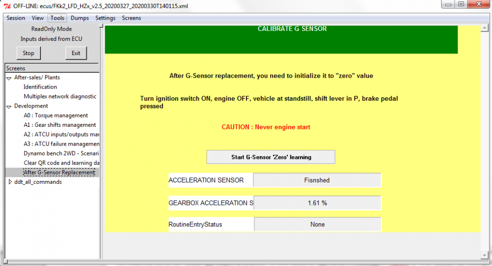

Еще проще откалибровать датчик с помощью любой программы ddt (ddt4all или mod_ddt Пирена на ноутбуке, ECUTweker или PyDDT на телефоне):

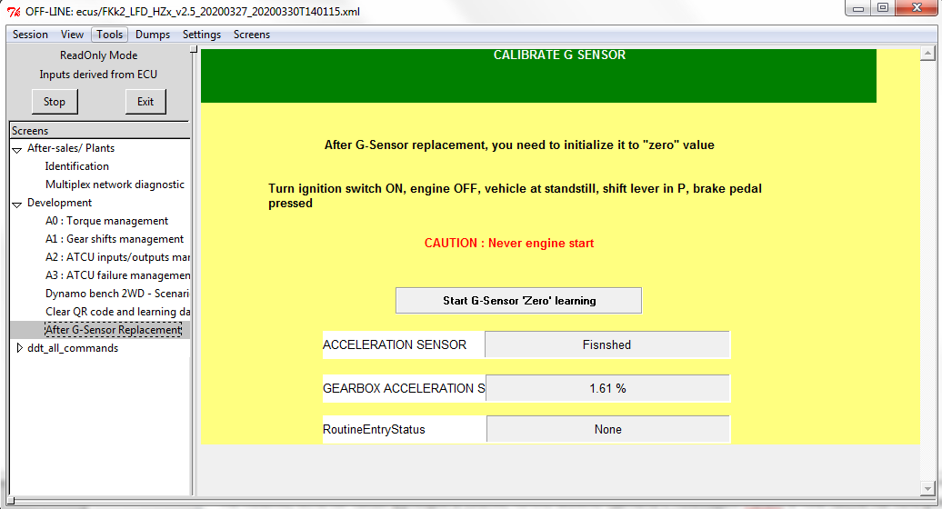

попробовал: откалибровалось через ecutweaker, но ошибка все равно через некоторое время появляется...
18.02.2024 в 09:24, dimonlcool сказал:
  • P1586
  • P1588
знакомый другим сканером проверил - такие же ошибки, и сделанная его сканером калибровка датчика ускорений также не помогает...
вот в раздумьях, что дальше с этим делать?...
как бы при езде авто не беспокоит, разве что иногда чуть более резкие "переключения" при разгоне происходят
4 минуты назад, dimonlcool сказал:
Я вижу слово мемори. Нет у тебя ошибок.
2 минуты назад, dimonlcool сказал:
При проблемах с этим датчиком максимум что будет - установка не совсем оптимального передаточного отношения при движении в гору/с горы.
Что могло случиться с датчиком не понятно, вполне возможно, что проблема программная, как лечить, к сожалению, не знаю. Разве что попробовать Клипом провести все процедуры, которые он предложит.
2 минуты назад, AnApA сказал:
Да, в момент снятия скриншота присутствующих ошибок нет. Если после стирания снова не появятся, значит действительно нет.
3 минуты назад, AnApA сказал:
да, они появляются с отметкой memory
но суть в том, что я уже раз 20 пробовал их стирать, и после этого проехаться - и она снова появляются
более того, я включил CVTz50 и прямо при езде (разгоны и торможения) на её главном экране ловил появляющуюся красную надпись Ошибка вариатора
поэтому тут я не соглашусь с тобой, ошибки есть
20.02.2024 в 00:45, dimonlcool сказал:
Точно откалибровалось? Ответ от ЭБУ контролировали или просто кнопку нажали?
Калибровка могла не пройти из-за того, что ЭБУ по каким-то причинам не воспринял команду или в момент калибровки было зафиксировано изменения значения, читаемого с датчика.
С датчика адекватные значения читаются? Статус калибровки "Finished"?
22 минуты назад, Мышун сказал:
статус Finished, выдаётся мгновенно после нажатия калибровки
значения вроде как всегда 0% во время езды, что собственно меня и настораживает, по поводу того, что датчик нерабочий

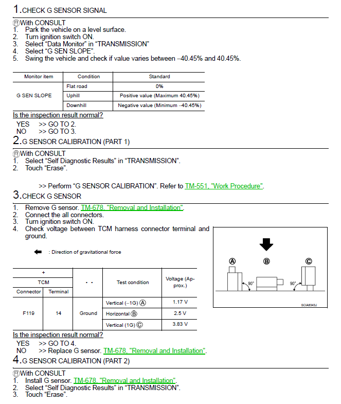

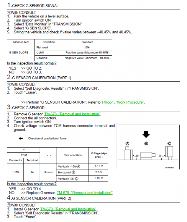

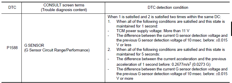

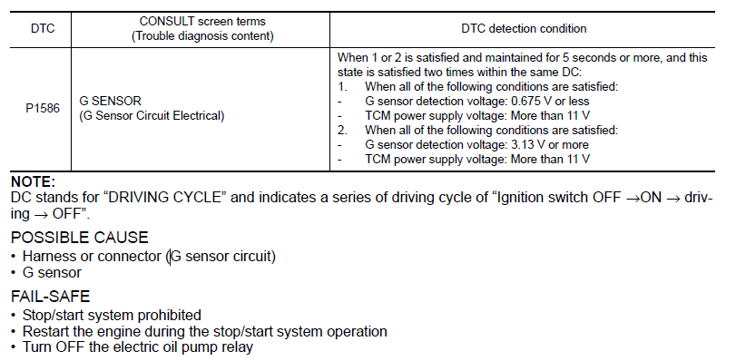

Вот выдержки из документации по X-Trail T32 (перевод не дословный, оригинал под сполером):
P1586: Возникает если в течении 5 секунд и более напряжение G-сенсора меньше 0.675В или больше 3.13 В и при этом напряжение питания  ЭБУ больше 11В
P1588: Возникает если при напряжении питания ЭБУ более 11 В значение напряжения с G-сенсора не меняется более чем на +-0.015 В в течении 1 мс. и если не менее 2 раз подряд разница ускорения в течении 1 секунды равна 0.0273G и при этом напряжение меняется более чем на +-0.015 В в течении 10 мс.
Если коротко, то ошибки возникают, если датчик выдает напряжение близкое к нулю, либо наоборот слишком большое значение
Причины: отказ датчика или нарушение контакта.
Проявление: Start-Stop уходит в защиту и не работает. Других проявлений не описано.
Для проверки предлагается посмотреть сигнал с датчика, попытаться его откалибровать, снять датчик и померить напряжение, которое он выдает, поставить обратно и снова откалибровать.
Осталось найти этот долбанный датчик...

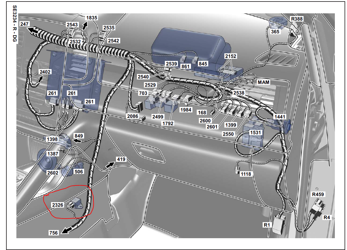

Нашел! Должен быть там же, где у Ниссана:
Проверяйте разъемы с обоих концов и сам датчик.
изображение.png1- выход датчика, 2 - "масса", 3 - питание (номинал неизвестен, предположительно 5В)
Пишут, что нельзя его ударять (ронять) и использовать при снятии электроинструмент.

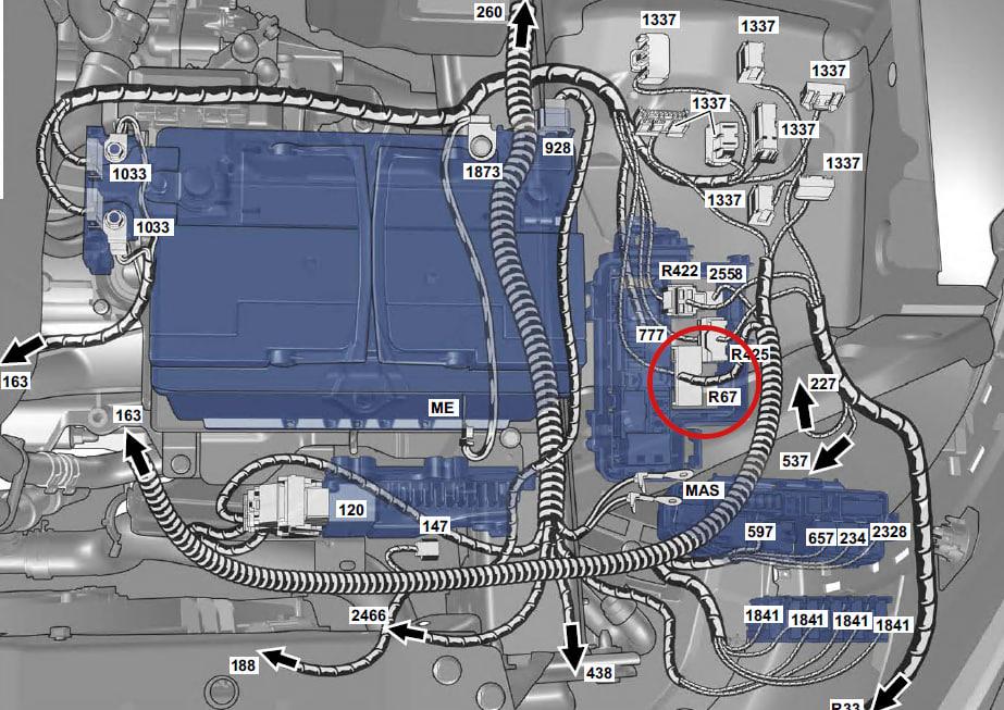

На пути от датчика к ЭБУ 2 разъема - R107 (на моторном щите) и R67 (рядом с аккумом)

спасибо @Мышун!
проследил всю проводку датчика от него самого до ЭБУ АКПП, нашёл проблему
не знаю, как так получилось, но на разъёме R67 был контакт только у 2 из 3 проводов датчика, при этом визуально штекер был воткнут в колодку, после перетыкания всё заработало, и стало звониться тестером
потёр ошибки, поездил - всё отлично, ничего не вылазит

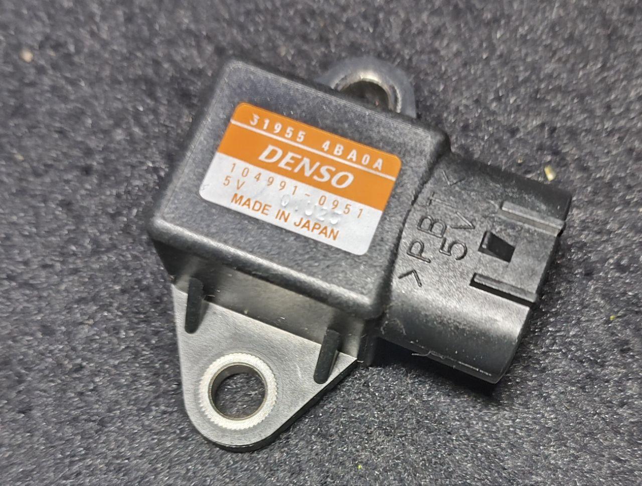

кстати, вот как выглядит датчик ускорения:
5 часов назад, dimonlcool сказал:
А где конкретно это разъем находиться (вдруг пригодится)?
07.03.2024 в 14:26, Мышун сказал:
а вот тут справа от аккумулятора, в боксе чёрном

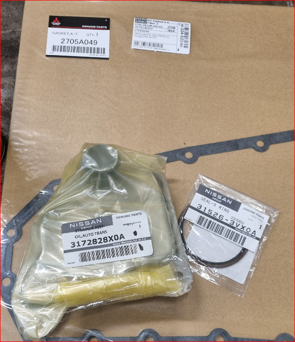

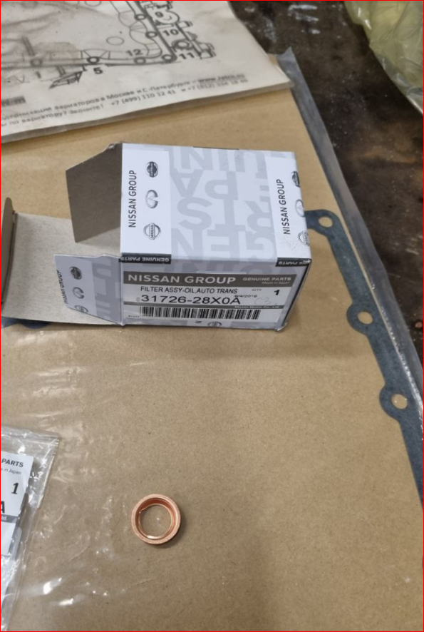

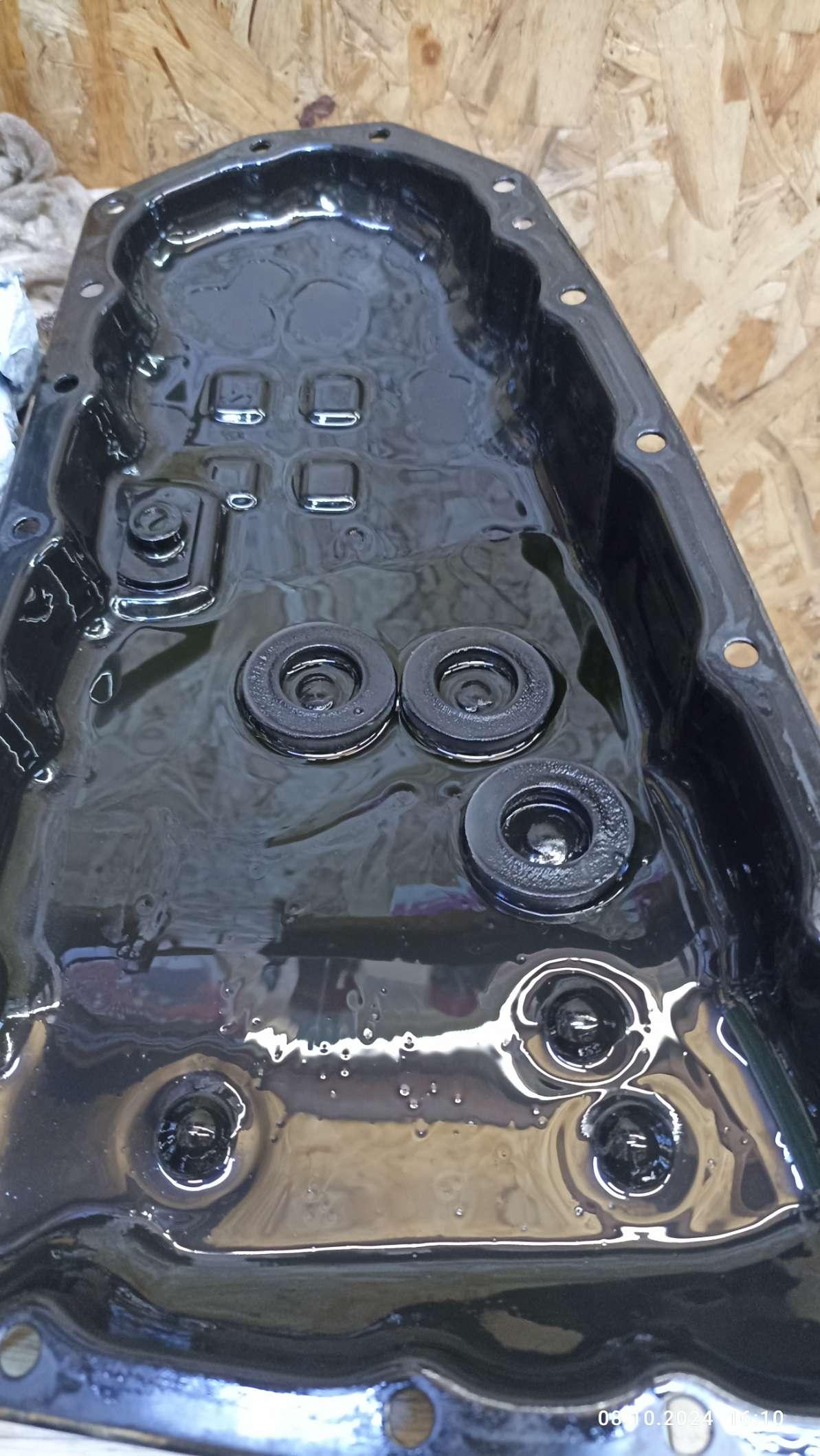

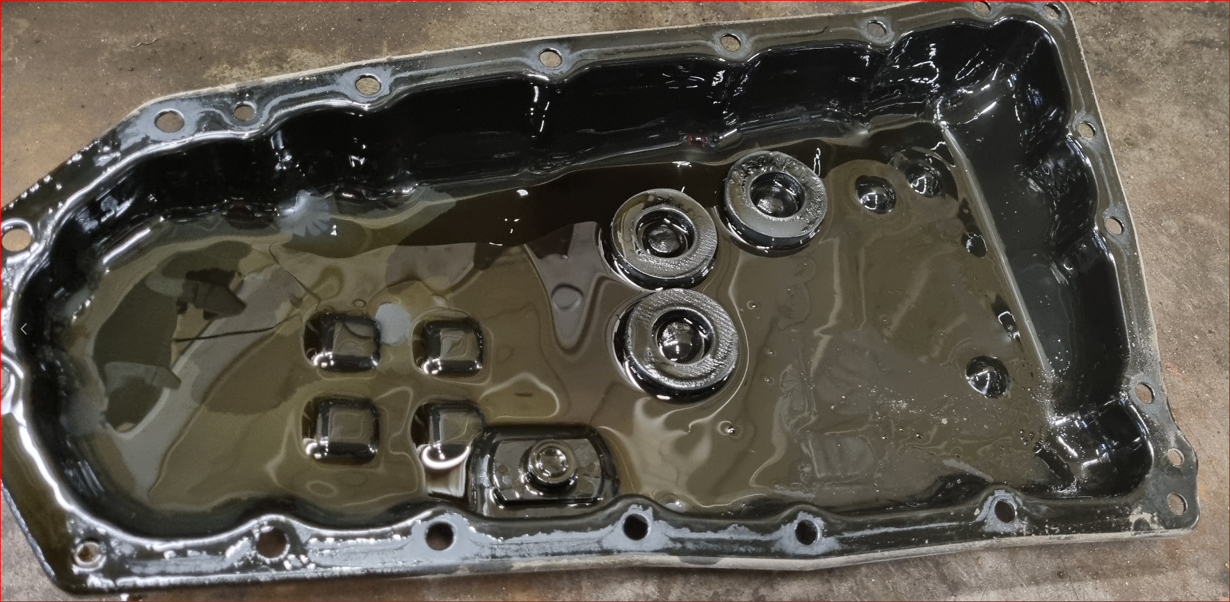

При пробеге почти 120 тыс. впервые поменял масло в вариаторе.

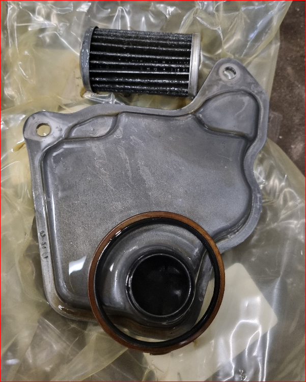

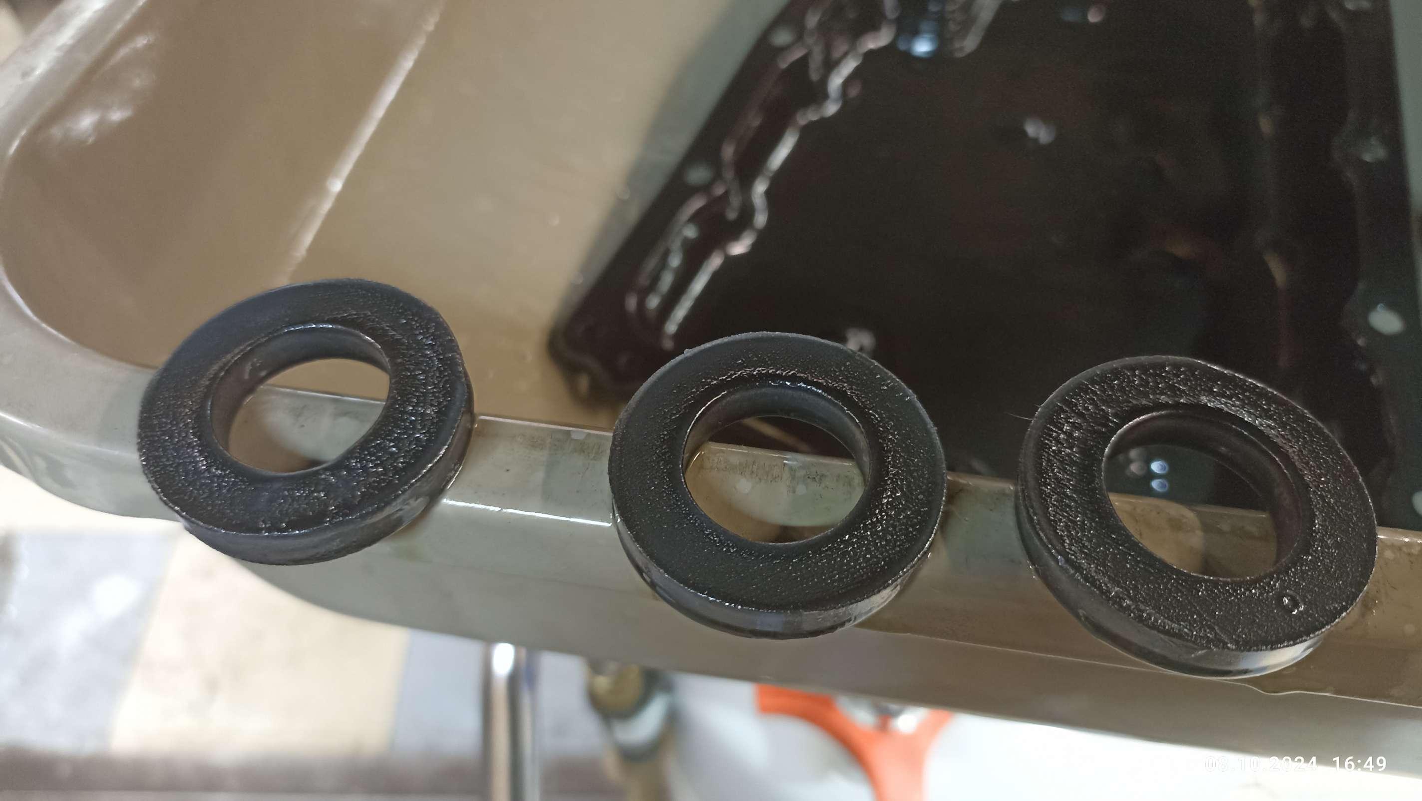

Состояние масла, магнитов и металлического фильтра близки к идеальному для такого пробега.
Масло, конечно, темное, но прозрачное в струе и даже сохранило зеленоватый цвет (на фото не получилось).
Менял в ниссановском сервисе, запчасти и масло брал у них, всё оригинальное. Получилось очень дорого!

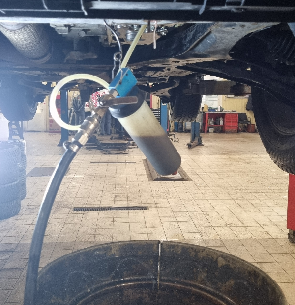

После слива через пробку остатки откачали эжекторным насосом через трубки охлаждения. Хоть этот метод и не является официально одобренным, но мне он показался вполне симпатичным. Некое подобие аппаратной замены, только без риска повредить клапаны и прокладки. Качали не спеша почти 1.5 часа, откачалось ,более 3 литров.
После этого залили сразу 8 литров NS-3.
После прогрева через переливное отверстие слилось совсем не много, не более литра, т.е. можно считать,что на 80-90% жижа обновилась.

Купил диагностический автосканер ELM327, который совместим с CVTZ50 - ИЮНЬ 2024г (https://market.yandex.ru/product--diagnosticheskii-avtoskaner-elm327-v1-5-bluetooth-obd2-dlia-ios-iphone-android-2-platy-pic18f25k80/126000119?sku=102095924657&uniqueId=50188565&do-waremd5=skD5hvNnR4Uq0J6ESSfozQ)
Продиагностировал приложением CVTZ50 (Как пользоваться и как купить все описано у них на сайте)
Выявлена ошибка вариатора P0969. Надо разобраться с этой ошибкой, что-то препятствует охлаждению вариатора.
Боюсь, что с охлаждением эта ошибка никак не связана, тем более, что счетчик старения всего 33, значит перегревов было не много.
P0969 - это ошибка управления давлением (фактическое не соответствует заданному), а раз она то возникает, то нет, значит, скорее всего виноват сам клапан, а не соленоид. Клапан периодически "залипает", это может зависеть от температуры. С большой вероятностью нужен ремонт или замена гидроблока.

Всех приветствую, пробег 42550 - заменил масло вариатора - машина очень часто катается с прицепом (200-500кг раз-два в неделю с мая по ноябрь) - кому интересно вот фото магнитов.
Подробнее о замене можете почитать здесь
3 часа назад, Demmons сказал:
У меня примерно такое состоянии было при первой замене на 120 тыс. Но это ни о чем не говорит. Просто повезло. Если вариатор исправен и не насилуется, то прямой связи между периодичностью замены масла и состоянием магнитов нет (ИМХО).
1 час назад, Мышун сказал:
Ну вот мне многие, когда узнавали что я прицеп таскаю, говорили что уже на пробеге 40ткм будет очень много стружки тк коробка не рассчитана на такое, даже человек 5 говорили что хана придёт вариатору за это время.
