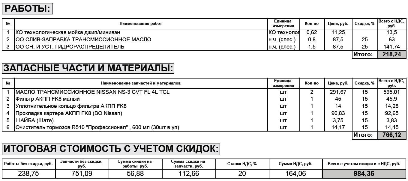

случился пробег в 60.000 и 3 года машине. Закончилась гарантия. Решено поменять масло в вариаторе. Минск
Решил довериться официалам, так как СТО у дома предложило аппаратную замену по программе Motul, причем сразу предупредили, что на некоторых вариаторах стоит термостат, который закрывается в определенных условиях и не дает им прокачать масло. Даст ли у меня, они не знают - нужно пробовать. После таких сомнений решил отказаться от их услуг.
Обратился к официалам, ну кто, кроме них знает лучше что делать!!! Но... не тут то было.

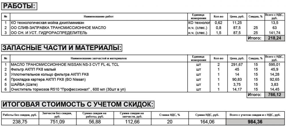

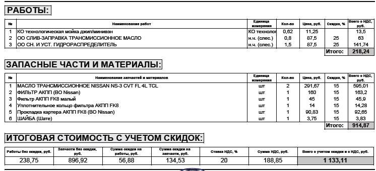

На 3 запроса составить калькуляцию я получил 3 разных предложения :) Похоже, и они не знаю как правильно и что в входит в эту процедуру.
В первом, еще в октябре, они забыли вписать масло, сказав, что нужно своё привезти, у них нет его, ладно. Из услуг вписали - Слив-заправка транс. масла (33$) + Замена фильтра коробки передач (50$)
На втором, 2 дня назад, они забыли вписать все запчасти, вписав только 4 литра масла Nissan NS-3. Из работ осталась только - Слив-заправка транс. масла (24$)
Запросил в третий раз - указав, что в калькуляцию, не помешало бы включить расходники - фильтры, прокладки... О да! Включили, и добавили еще 4 литра масла. А так же добавилась новая услуга - Снять/Установить Гидрораспределитель за 54$.
какой-то бред. Как может официал составлять калькуляцию от балды? Неужели и платить приходится каждый раз рандомно?
Посему вопрос к местным знатокам - какие услуги должны быть оказаны оф дилером для элементарной замены масла в вариаторе?
Изменено пользователем andreykin
орф ошибка
3 часа назад, andreykin сказал:
Гидроблок снимать, конечно, не надо, но по нормочасам и запчастям Вам насчитали вполне адекватно, я бы даже сказал - мало.  Считайте, что в "замену гидроблока" они включили снятие поддона и замену фильтров.
В справочнике операций у официалов всё очень запутано, там одних сливов 5-6 вариантов. Некоторые операции (например замена фильтра) уже включают слив и т.д.
В реальности для замены с двойным сливом нужно выполнить следующие операции:
1. Снятие защиты картера
2 Слив;
3 Залив в количестве, равном количеству слитого (в идеале - с контролем уровня по переливу);
4 Прогон на холостом ходу с переключением передач;
5 Слив;
6 Снятие поддона;
7 Промывка поддона;
8 Замена фильтра грубой очистки;
9 Установка поддона и новой прокладки;
10. Замена фильтра тонкой очистки с заменой уплотнительного кольца;
11. Залив с контролем уровня по переливу (с контролем температуры прибором) и доливом при необходимости;
12. Установка защиты картера.
Кажется, ничего не забыл.
Двух канистр по 4 л должно хватить, если всё делать аккуратно без заливки излишков.
Мышун, спасибо за подробный ответ!
а я им позвонил, учтонил, на что мне сказали, что в предыдущих калькуляциях не вписывали лишнее масло и запчасти, так как почти все меняют масло у них методом слива и долива, т.е. обновляют его, а не то как я хочу. Ну и ладно, пусть будет так.
Про нормочасы, они объяснили точно как и вы, что главное для них, чтоб совпало количество ±, хотя по факту уходит часа 3 у них. Поэтому позиции выбирают похожие, ну и ладно опять же.
Так же сказали, что в эти нормочасы они включили промывку большого фильтра, поэтому его можно не менять, что выходит минус 163 BYN (62$).
сумма, таким образом на 25,01,2023 вышла 984 BYN (378$), на что и согласился и записался на замену.

24 минуты назад, andreykin сказал:
Довольно спорное решение. Фильтр промыть можно, но довольно сложно. Внутри - что-то типа металлической губки. Насколько тщательно будут мыть? Смогут ли её гарантированного промыть? А если там останутся нерастворимые частицы и пойдут гулять по системе?
На фоне общей стоимости работ и материалов я бы экономить на фильтре не стал (ИМХО).
21 минуту назад, Мышун сказал:
пожалуй, вы правы. лучше заменю тоже, а тот заберу и дома неспеша промою сам. будет на следующую замену как раз промытый собственноручно.

Предыдущий Колян обслуживал 5 лет в Renocustoms. Находятся в Москве около м.Кожуховская.
Дважды менял масло в варике у них же. Причем первый раз приехал со своими з/ч (кроме масла), второй решил не париться и заказать все работы и з/ч под ключ - по цене выходило то же самое.
Пробег был 145 тыщ, варик чувствовал себя бодро.
На этом Коляне менять место обслуживания не собираюсь. Ибо нареканий к работам не было и лишнего никогда не навязывали.
