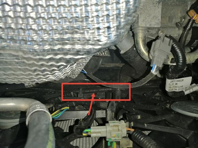

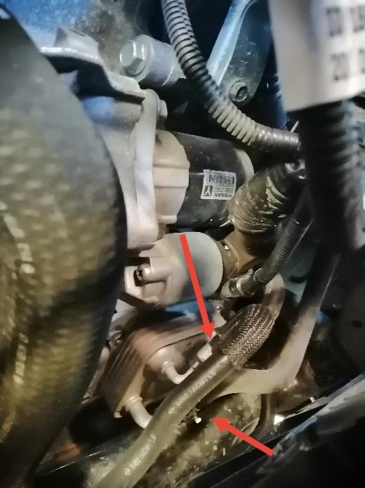

Сегодня посмотрел внимательно на своём авто 2019г, на котором нет отдельного радиатора cvt.
Было опасение что его совсем нет, однако заметил что от cvt отходят две трубки которые заходят в основной радиатор, где то снизу.
Вот эти две трубки
Одна из них (нижняя) заходит в радиатор справа, другая (верхняя) слева (если смотреть на машину)
Вот верхняя проложена вдоль радиатора
Единственное что, я пока никак не могу найти партномер этого радиатора. По VIN бъется как у всех с отдельным радиатором на cvt. Если есть у кого информация по партномеру напишите пожалуйста.
Буду менять масло в декабре - постараюсь более подробно сфотографировать снизу.
2 часа назад, Demmons сказал:
А сколько всего трубок на теплообменнике? Если только 2, то это трубки, по которым циркулирует антифриз, и нет ничего необычного в том, что они идут к основному радиатору. В этом случае отдельного масляного радиатора нет.
Леша спасибо, вроде там еще две трубки есть - их отследить не удалось - в декабре со снятой защитой постараюсь отследить что куда идет.
5 часов назад, Demmons сказал:
4 трубки должны быть прямо на теплообменнике. На первом фото 2 трубки хорошо видны, а 2 другие возможно заслоняет шланг либо их нет.
12 часов назад, ANDRIJN сказал:
Дим, так у тебя пробег совсем маленький. Чего ради решился менять?
Я про масло в движке имел ввиду
10 часов назад, Мышун сказал:
Хорошо я понял, смотрел визуально, если рука пролезет то постараюсь пощупать этот теплообменник.
13 часов назад, Мышун сказал:
Да, из теплообменника 4 трубки выходит, две тонкие и две толстые. Одна из толстых проходит вдоль радиатора охлаждения двигателя (ту которую я заснял на фото) крепится к этому радиатору справа снизу по ходу движения, вторая толстая проходит сверху вариатора и в сторону кабины, дальше куда пока не знаю. Одна маленькая (нижняя на фото) так же крепиться к радиатору слева внизу по ходу движения, вторая идет куда-то под вариатор в сторону переднего левого (по движению) колеса. Пока это все, что мне удалось нащупать и рассмотреть сверху.
Вчера был на ТО.
Итог по поиску "куда идут трубки от теплообменника".
Две идут на основной радиатор (напомню он у меня один) - крепятся снизу - одна справа - другая слева.
Две другие идут на термостат - он где то за вариатором стоит, со стороны кабины.
Фото к сожалению нет - там телефоном не подлезть - все это так сказать на ощупь.
Механика, который занимался машиной тоже заинтересовало почему нет доп радиатора, вот он и проводил изыскания, я просто наблюдал.
