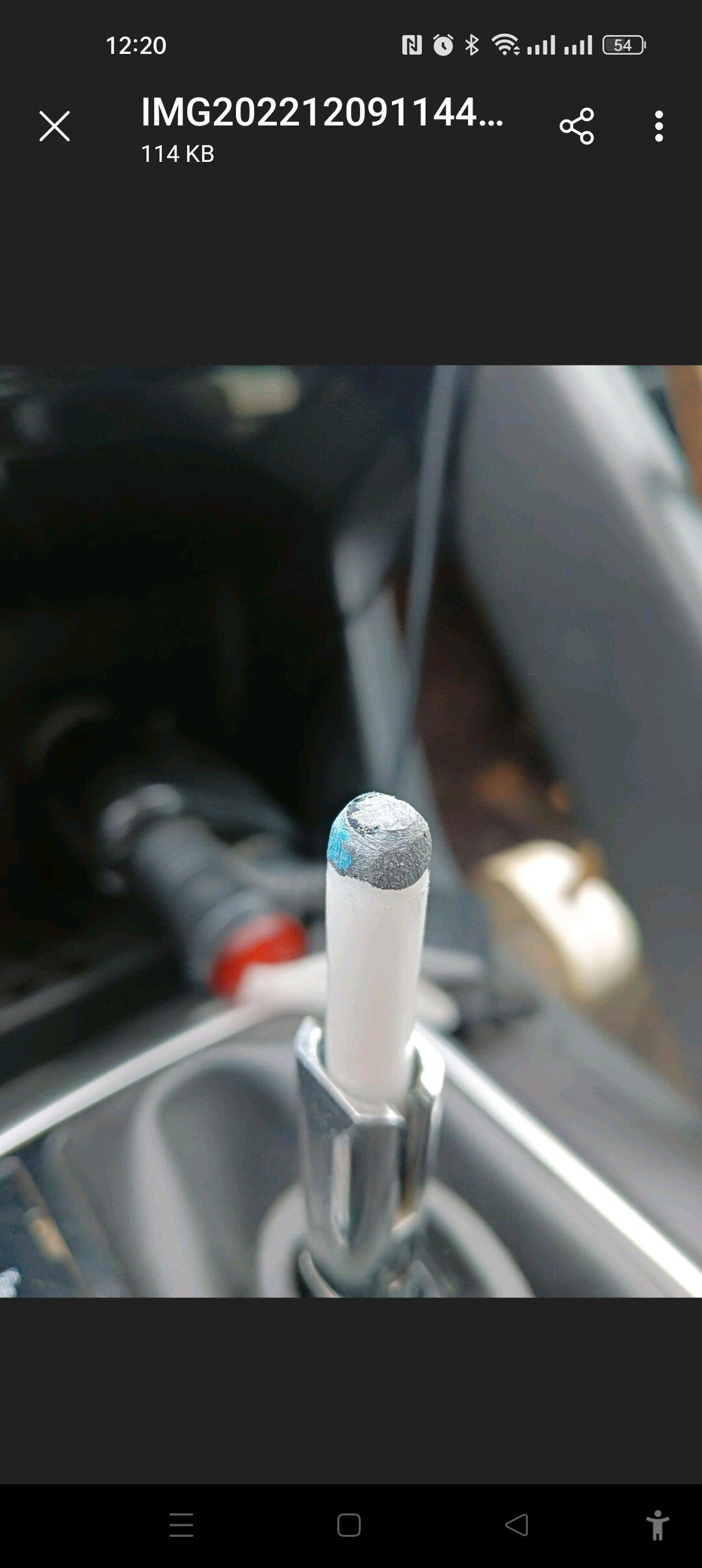

Привет всем. С наступлением морозов, пока машина холодная, рычаг переключения очень тяжело переключается и Р в D. После прогрева или не продолжительной поездке все ок. На что грешить?
1 час назад, АртемКолеос сказал:
. На что грешить?
Жидкость вариатора не меняли? Могли налить поддельную, её сейчас полно продается.

19 часов назад, АртемКолеос сказал:
Нет не менял

Внутри Вы вряд ли что-то интересное увидите. Попробуйте без ручки переключать передачи, нажимая пальцем на штырь. Если заеданий не будет, значит коробка не причём, а проблема в механизме переключения или в ручке.
Починил. 3D ручкой наростил штырь. Теперь все преключается нормально
