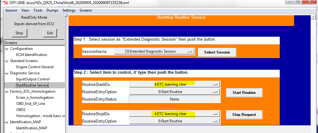

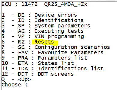

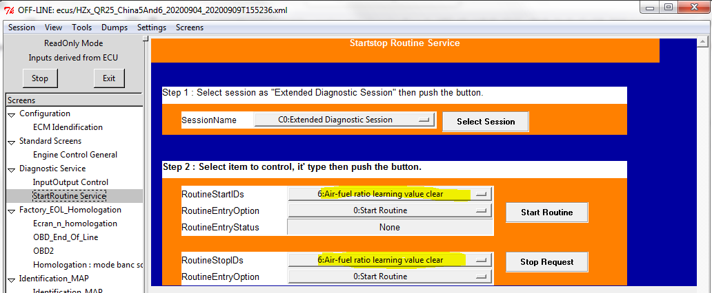

Для этого нужен адаптер ELM327 и программа Pyren или ddt (или любой клон).

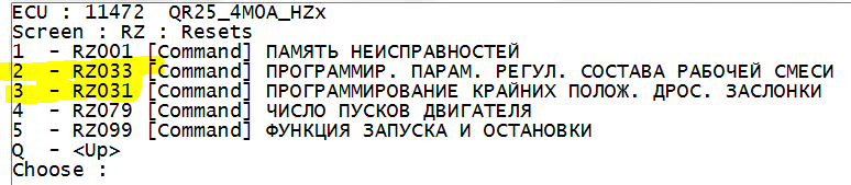

Я обычно делаю сброс адаптаций несколько раз в год как только появляется неравномерность при наборе или сбросе оборотов, чаще это бывает зимой при езде на непрогретом двигателе.
Под спойлером скриншоты и пояснения для Пирена и ddt
После сброса адаптаций нужно дать поработать прогретому двигателю в разных режимах, чем плавнее, тем лучше, желательно без резких движений и "отжиганий".
Запоминаются параметры адаптации перед "засыпанием" машины (заглушить, запереть, подождать минут 5).
В большинстве случаев рывки после этого проходят.

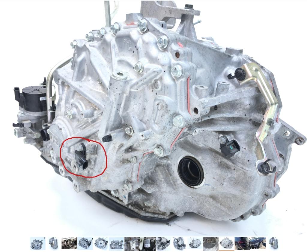

Дело разрешилось так: хороший человек с правильным прибором определил неисправность датчика кислорода. Заменили датчик и машинка ожила. Правда БУшный, но все же.. Новый было не найти на тот момент. Санкции... 14 тыс. км... полёт нормальный...
Должен заметить, что в ПА предложили отправить вариатор на капремонт с неопределёнными временем, последствиями и стоимостью.

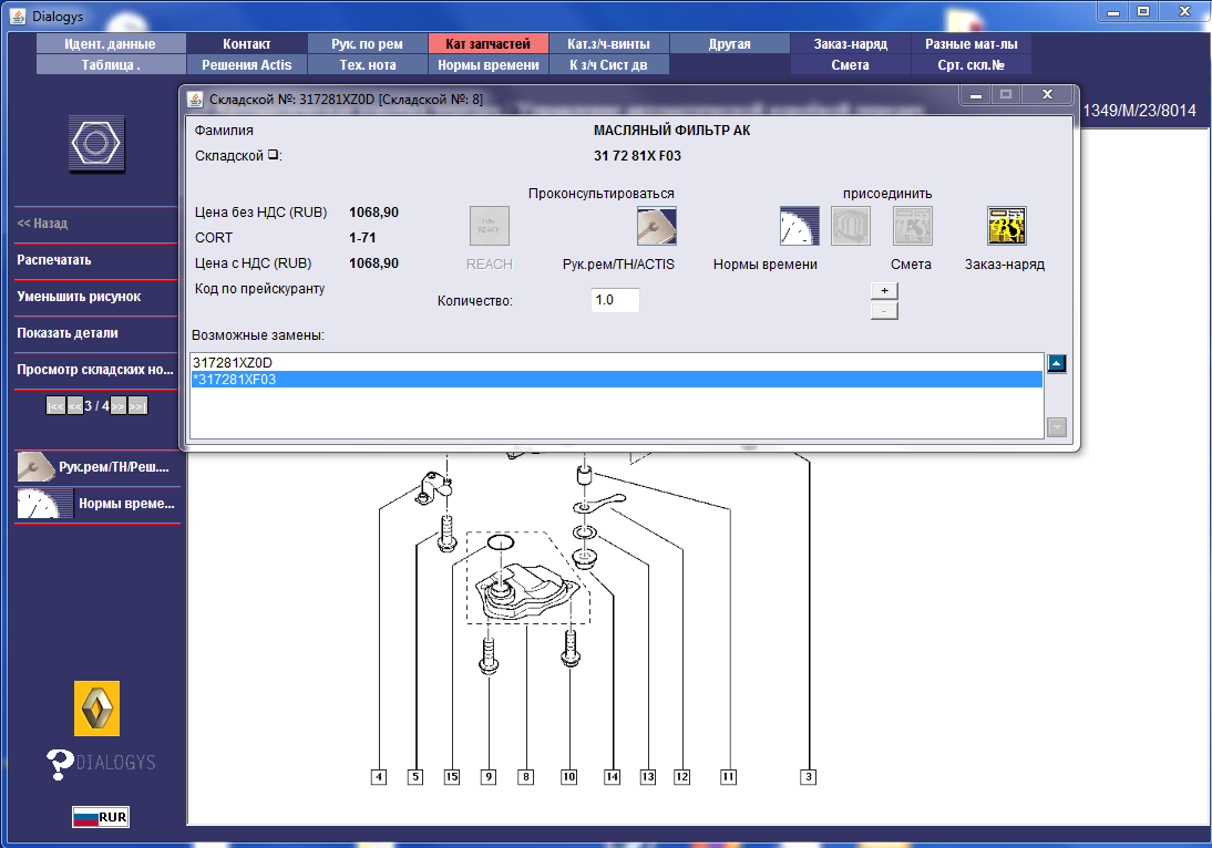

21.01.2024 в 14:35, Shark777 сказал:
по одним источникам он Nissan 31728-28X0A, по другим Nissan 31728-29X0E
Диалоджис выдает 31728-28X0A для бензиновых версий (вариаторы FK8001 и FK8002)
Для дизелей (FK8003) выдает 317281XF03 или 317281XZ0D
Что такое 31728-29X0E не знаю, но фото в интернете больше похож на бензиновую версию.
Смотрю по оффлайн-Диалоджису с базой запчастей примерно до конца 2018 года, поэтому 100% гарантии правильности дать не могу. По возможности коды лучше уточнить.

20 часов назад, Мышун сказал:
У меня на дизеле фильтр как с бензинового, с креплением на 2 болта. В диалоджисе явно какой-то косяк, я так первый раз из-за этого не тот фильтр купил.

2 часа назад, Gekuch сказал:
Косяк не в Диалоджисе, а в том, что в оффлайн версии кроме типа вариатора нужно указывать дополнительную информацию в частности дату выпуска и заводской номер вариатора. И в оффлайне эта информация есть только до 2018 года.  Я смотрел информацию по конкретным машинам для которых у меня эта информация есть и на одну из них ставили именно 317281XF03. Судя по всему модификаций вариатора гораздо больше чем 3.

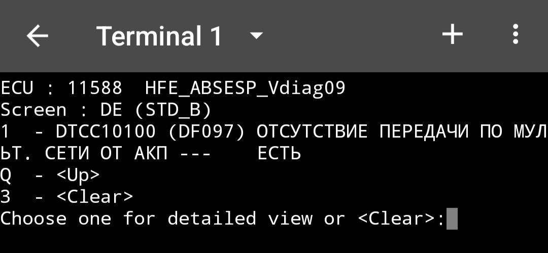

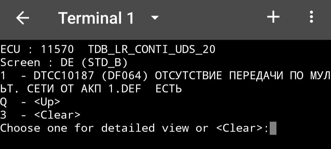

Доброго времени суток.
Авто: Renault Koleos 2017 Initiale Paris
Ситуация:
вчера выезжали домой из магазина, сели в авто, включилась музыка, но не смогла определить карту памяти (это насторожило!), далее её всё же определила, завели, поехали, но через несколько секунд  выбило на панели ошибки в духе:
- проверьте систему Start&Stop
- проверьте систему старта на подъёме
- проверьте коробку передач
Сразу заглушили, завели снова - ошибки повторились но авто дало доехать до подземного паркинга (видимо в аварийном режиме, т.к. по ощущениям на одной передаче), где сейчас и стоит, но больше не заводится, выдавая всё те же ошибки на панели, даже стартером не крутит.

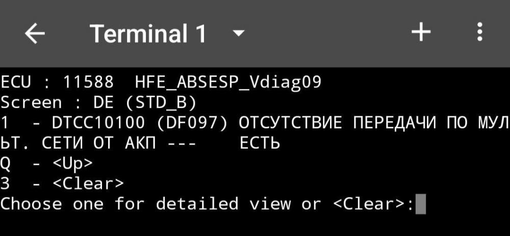

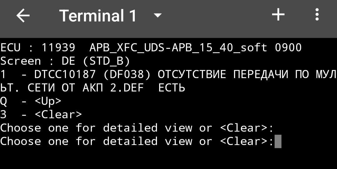

Прочитал ELM-ом, выдёт следующие ошибки:
СС10187 / DF038, P0606  Код 0606 связан с неисправностью в работе электронного блока управления двигателем. Проблема может заключаться в отключении контактов или повреждении одного из проводов цифровой шины данных. Если проблем со связью нет, то причину следует искать в программных неполадках микропроцессорного модуля.
СС10187 / DF064  Если при чтении кодов появилась эта ошибка, это связано с неисправностью электролинии указателя автоматической коробки передач. Проблему надо искать в целостности проводов.
CC10100 / DF097  Код неисправности автоматической трансмиссии, причин проблемы может быть несколько:
- по мультиплексной сети не поступает информация от блока управления коробкой передач на управляющий модуль двигателя;
- неисправен микропроцессорный модуль управления трансмиссией;
- повреждение электропроводки, соединяющей модули;
- неисправность одного из датчиков или нарушение контакта «массы».
Сегодня приезжал диагност c более серьёзным сканером, прочитал те же ошибки, больше грешит на блок BCM, дал рекомендации:
- в первую очередь: снять подачу воздуха, чтоб добраться до BCM, сняв его точную маркировку
- попутно: снять площадку аккумулятора, чтоб добраться до коробки, и проверить её "массу", и исправность её разъемов
- далее, как будет второй BCM: подтвердить исправность BCM путём подбрасывания другого BCM
- если всё вышеуказанное не поможет: искать сервис, который сможет вытянуть авто из подземного паркинга и передать в другой сервис, который уже займётся восстановлением.
Собственно, интересует мнение бывалых, в вариаторе ли дело и верный ли путь подсказывает, и есть ли что-то, что сейчас можно сделать/продиагностировать своими силами?

В каждой из трех ошибок у вас написано, как вероятная причина, про повреждение проводов.
Если стартер не крутит, то может АКБ совсем плохой?
акб заряжал, дело точно не в нём

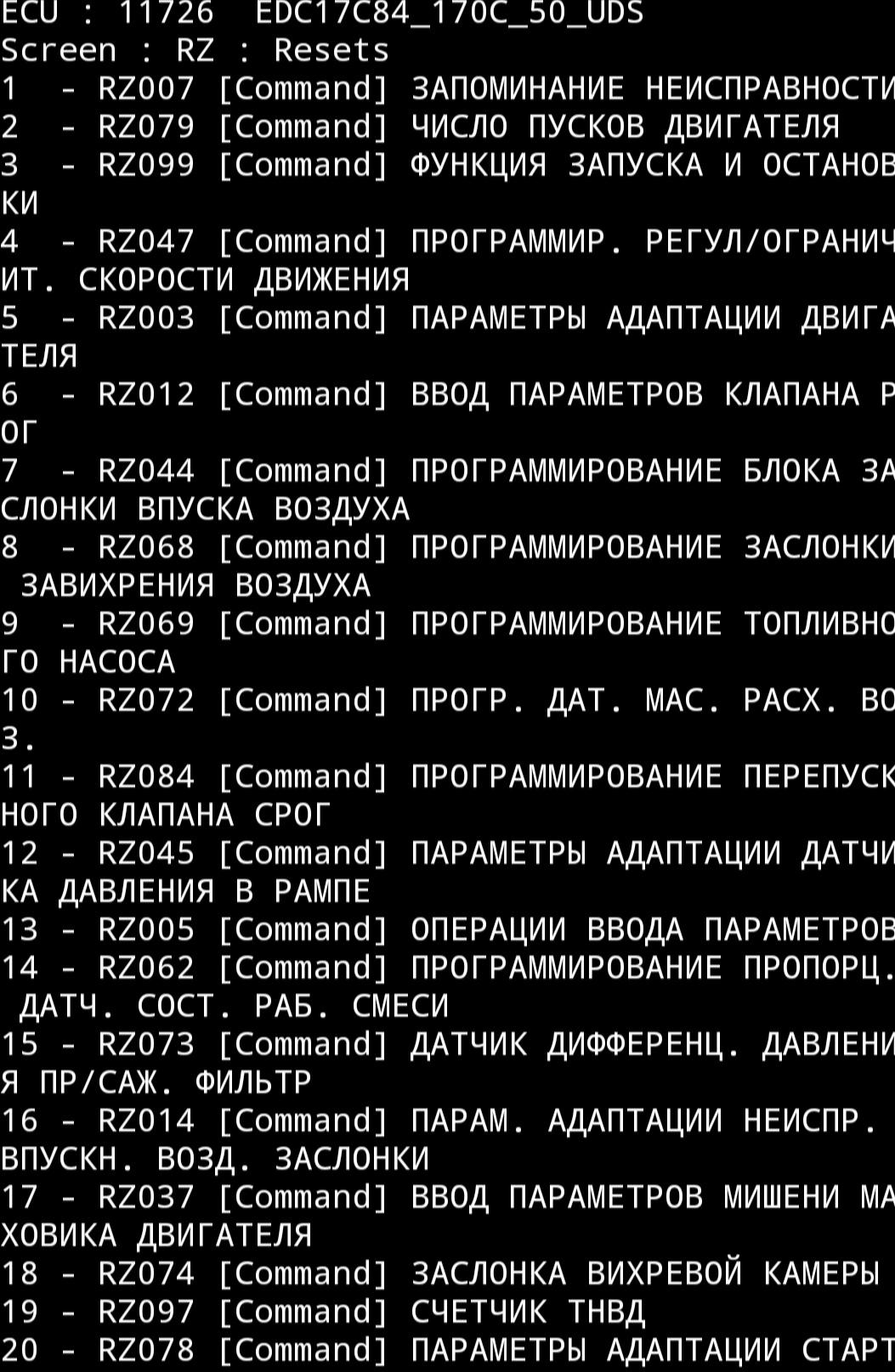

Доброго времени суток!
Чувствую момент блокировки ГТ при разгоне и торможении.
Выше было указано, что для более ровной работы можно сбросить адаптации заслонки и состава смеси. Кто-нибудь может подсказать как сбросить адаптации на дизеле (m9r)?
Скрин перечня доступных сбросов в блоке впрыска:
да, буду пробовать сегодня проверить их целостность, добравшись до коробки
м.б. еще какие-то идеи?

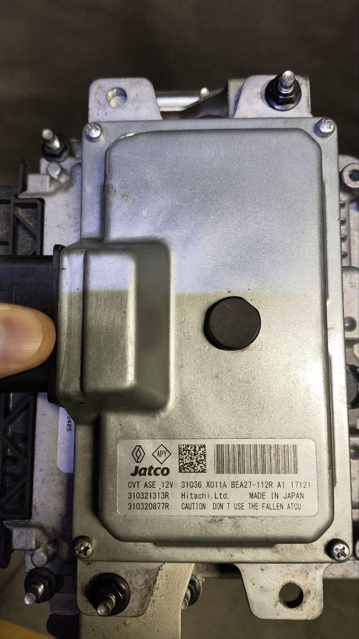

методом тыка обнаружил, что нет разницы когда подключен ЭБУ АКПП либо когда он отключен - ошибки читаются те же, и на приборке сообщения те же
вижу, что там как раз рядом на проводке были работы ранее, видна термоусадка...
планирую заказать заменный ЭБУ АКПП с возможностью возврата, но не уверен, что у него нет прошивки и их можно использовать от одного авто на другом
может кто-то знает наверняка?
2 часа назад, dimonlcool сказал:
Раз не видит отключения ЭБУ АКПП, значит дело в проводах.
Изменено пользователем AnApA
5 часов назад, AnApA сказал:
спасибо
я просто пытаюсь исключить вариант "нерабочий ЭБУ АКПП"
этого точно не может быть ни при каких обстоятельствах?

Просто прозвоните все провода идущие к ЭБУ АКПП. Или, если все вам сложно проверить, хотя бы витую пару CAN шины.
4 часа назад, AnApA сказал:
прозвонил, CAN-шина есть на разъёме ЭБУ АКПП (выяснил, где там минусовой провод, и относительно него на обоих проводах CAN-шины при включенном зажигании есть меняющееся напряжение, осциллографа у меня нет, поэтому таким вот методом проверял)
из чего я могу сделать вывод, что отказал ЭБУ АКПП
у меня есть возможность заказать его б/у рабочий с возможностью возврата в течение 14 дней
но вопрос в том, есть ли у него прошика/адаптация, т.е. можно ли его беспроблемно с одного на другое авто переставлять?
5 часов назад, dimonlcool сказал:

Чаще всего такие многочисленные ошибки бывают из-за низкого напряжения или нарушения контакта в "массе", причем по "массе" обычным тестером не проверить, там нескольких Ом достаточно чтобы возникли проблемы. Исходя из всего описанного вероятность проблем с проводкой мне кажется намного выше, чем отказ ЭБУ
09.02.2024 в 20:30, dimonlcool сказал:
Судя по кодам, и описанию, использовали не Pyren. Если почитаете Пиреном или Клипом, то расшифровка может быть другая. Также важно из каких блоков читаются эти ошибки, некоторые ошибки совпадают по кодам в разных блоках.
ну вот как раз таки PyRen3 и использовал, вместе с файлом ecu.zip с базой версии 221, брал отсюда https://www.drive2.ru/l/638259629050059149/
сами расшифроки кодов я искал в разных местах, но нашёл здесь: https://www.renault-club.com.ua/topic/331/
в оригинале они выглядели вот так

нет понимания, работает ли ЭБУ АКПП, т.к. из того, что я вижу на своём авто - он недоступен по CAN....
Изменено пользователем dimonlcool
3 часа назад, dimonlcool сказал:
Провода прозвони каншины от есуакпп до есудвигателя
49 минут назад, AnApA сказал:
 так а разве недостаточно того, что
там примерно 2,3 - 2,7 вольт скачет на каждом из двух проводов CAN-шины

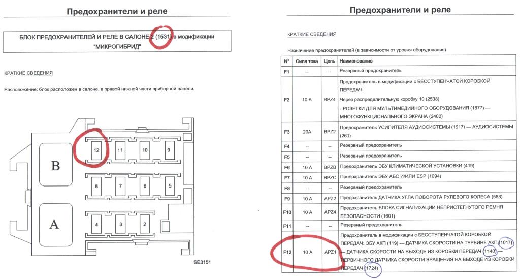

ура! проблема таки нашлась:
сперва обнаружился сгоревший предохранитель F12 в блоке 1531 линии питания ЭБУ АКПП + трёх датчиков скорости (по схемам, это линия APZ1)
в итоге, методом прозвонки и исключений пришёл к тому, что проблема в датчике 319351XF0C (по схеме, номер 1724) который на коробке со стороны лонжерона (он давал почти КЗ с сопротивлением 2,5 Ом на эту линию)
после снятия с датчика фишки, "почти-КЗ" ушло, стало 300+ килоОм
авто завелось, ошибки потёр, новых нет (насколько ELM их может вычитать)
заказал новый датчик
судя по обилию доступных заменителей для этого датчика, дохнет он довольно часто
https://www.autodoc.ru/price/566/319351XF0C
