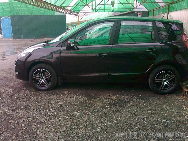

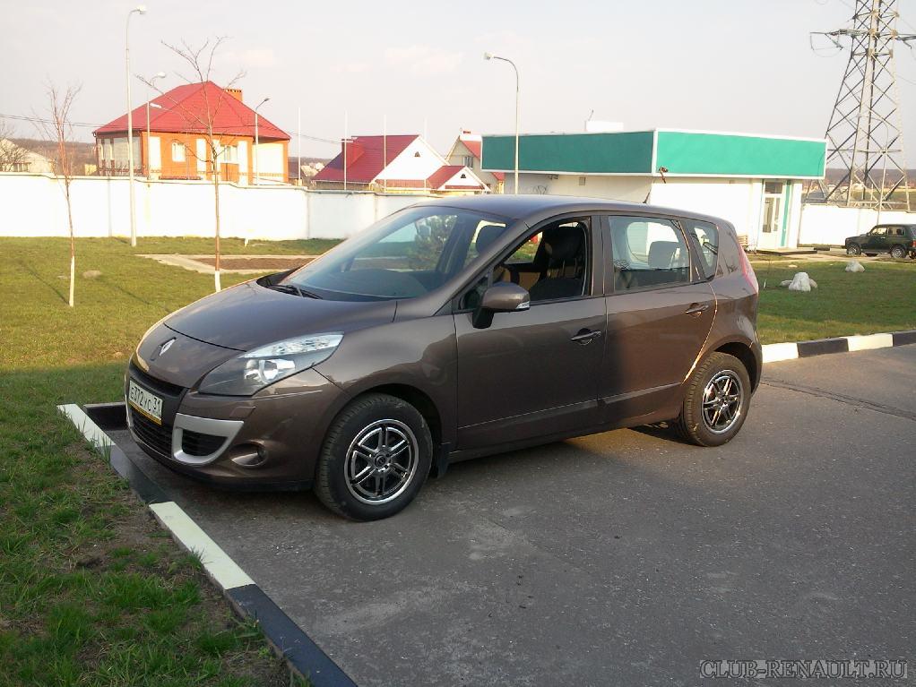

Поставил диски Kosei Evo Maxi 6,5x16/5x114,3 D73 ET45 смотрятся неплохо, вообще выбора очень мало, обошлись с проставками и болтами в 13700 руб.

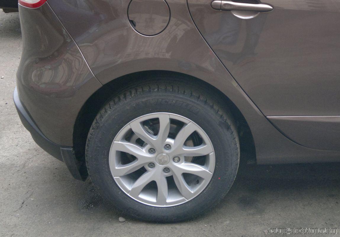

При покупке автомобиля приобрел диски с родными параметрами:
Вот так смотрятся диски установленные на машине.

Вот так смотрятся диски на моей машине post-15847-1303737551_thumb.jpg 7x16 5x114.3 ET45 d67,1
Смотрятся отлично! :good: Легко моются и, похоже, что имеют действительно небольшой вес и хорошо вентилируют тормоза!
Кто производитель и почем?
Это, похоже, из той же серии КиК как я писал в 21 посте.
Мне зимой понравилось, что снег почти не налипал, да и чистить легко.

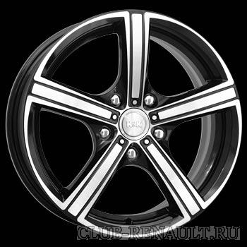

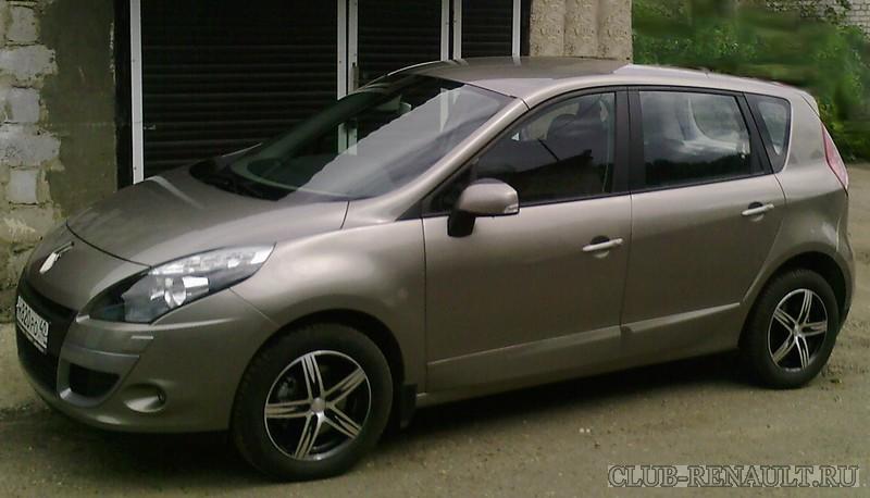

Поставил на лето диски КиК 5*114,3 D16 6,5 ET45 dia67.1 «Андорра Алмаз-чёрный» 3720 рэ/шт. На них ушла родная летняя «Мишлен.
Получилось вот так:

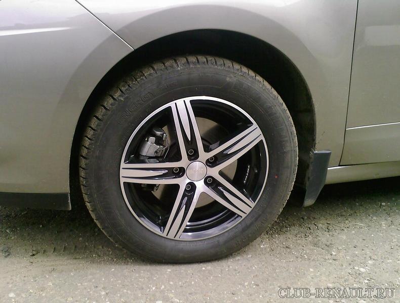

На штамповку для зимы одел 205/60R16 96T X-ICE2 Мишлен . Склонялся больше к 205/60R16 XL HKPL 7 Нокиа Ш, но как всегда, когда до дела, то в наличии не оказалось.
