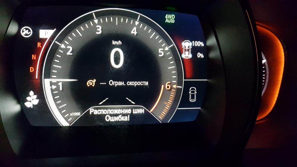

Сегодня пришел утром в машину и сразу после запуска двигателя получил "Расположение шин. Ошибка" и "пустышки" вместо прочерков, после чего сама запустилась инициализация и довольно быстро успешно завершилась.
Начинаю припоминать, что такая ошибка возникала несколько раз и только около дома, т.е. примерно в одном и том же месте. Может быть в этом кто-то фонит на частоте 433 МГц? Буду дальше наблюдать.

После 5 дней наблюдений и экспериментов могу сказать следующее:
Ошибка определения положения шин возникает только примерно в одном месте около дома. Никаких стационарных источников излучения там точно нет, но есть пара машин, которые во всех случаях появления ошибки стояли рядом. Датчиков давления у них скорее всего нет ("вёдра" на колесах), я продолжаю подозревать, что там какая-то древняя сигналка с обратной связью, которая засоряет эфир.
На работе есть аппаратура, которая поставила бы все точки в этом вопросе, но пока не придумал, как её вывезти и как запитать на месте. В любом случае, не понятно, что делать если виновник будет найден, т.к. обычно он паркуется около меня, а не наоборот.
Что касается работы самой системы, то если после запуска мотора отображаются прочерки, а не пустышки вместо давления, то падение давления в колесах обнаруживается ещё до начала движения, а при обычной работе показания давления появляются примерно через 50-100 м. Система работает, так должна.

Соседа, подозреваемого в засорении эфира я вычислил, удалось поговорить. Старенький Опель Омега, купленный год назад с сигнализацией, которая у нового владельца никогда не работала, только иногда попискивала. Хозяин, пожилой дядечка, напуганный моим рассказом о том, что он ездит на микроволновке любезно позволил мне обезвредить его "сигналку", что я и сделал путем извлечения предохранителя, повезло, что блок был практически не спрятан, просто примотан к жгуту проводов под торпедой.
После этого уже 2 недели TPMS работает как часы. Показания давления появляются в первые 50 метров поездки.
