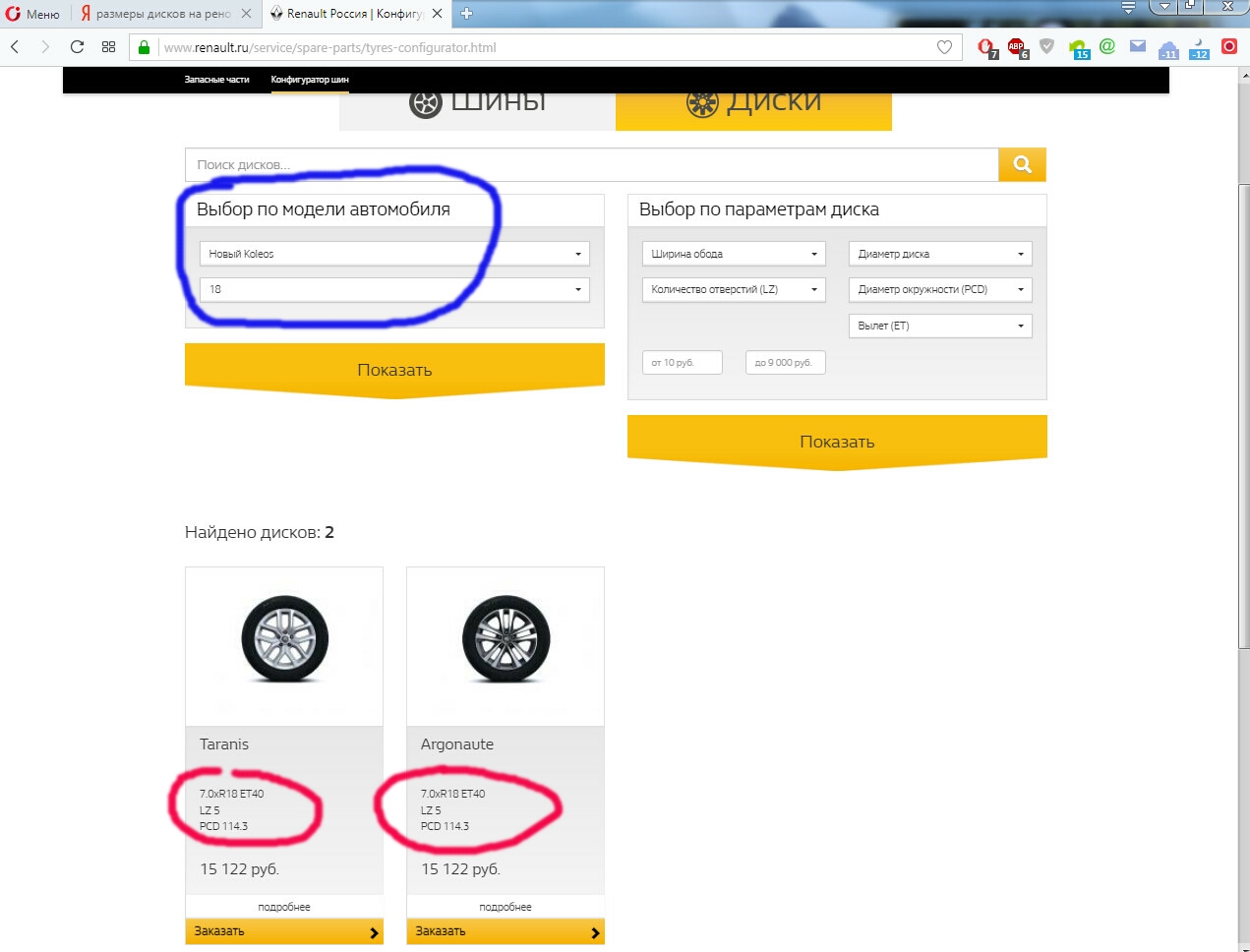

Конфигуратор на сайте Рено-Россия (см.скрин) допускает ЕТ40. Я когда покупал свою реплику NS69 этого калькулятора не видел, поэтому чтобы перестраховаться сделал письменный запрос в дилерский центр и получил официальный ответ - ЕТ40 допускается.
Что касается управляемости, разницы с летними не почувствовал вообще. Наверное потому, что не участвую в кольцевых гонках, таких тонкостей не замечаю. Визуально тоже - без изменений.
