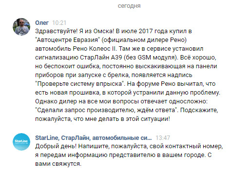

Продолжение истории: т.к. контактов представителя СтарЛайн в Омске не нашёл, обратился в техподдержку НПО через группу ВКонтакте, описал ситуацию. Они передали всю информацию своему представителю в Омске. Через полдня звонок от дилера: приезжайте, мы готовы обновить ПО вашей сигнализации.1.jpg.fdfdcd37f5e1f8409e1d9424da288f1f.jpg

После общения с региональным представителем СтарЛайн дело сдвинулось с мёртвой точки. Сегодня утром сдал машину в сервис ДЦ. Получил подменный, что очень приятно - не пришлось в течение дня ходить «безлошадным». Доработка проводилась тем самым региональным представителем, Максимом Непша, совместно с ребятами из «АЦ Евразия».
Мой запрос в НПО «СтарЛайн» был зарегистрирован официально и заявка должна была быть отработана в течение трёх рабочих дней. Поэтому с передачей авто на доработку сигнализации я не стал затягивать.
По словам Максима, проблема была в том, что сигнализация в режиме АЗ заводит автомобиль, находящийся в «спящем» режиме, отсюда и «ошибка впрыска». Чтобы ошибки не было, необходимо электронику сначала «разбудить». Решается это не только и не столько программным путём, сколько механической доработкой блока сигнализации. В тонкости не вдавался, но, по словам самого Максима, в блок внесены изменения, меняющие алгоритм автозапуска. После этого обновили прошивку сигнализации и перепрограммировали заново.
Не уверен, что всё понял дословно и правильно, для меня главное, что сейчас ошибки нет. Как мне сказал старший мастер-приёмщик, в ходе этих работ Максим очень подробно рассказывал и показывал «местным» ребятам «что и как» и теперь они уже самостоятельно на Колеосы будут ставить эту сигнализацию по-новому.
