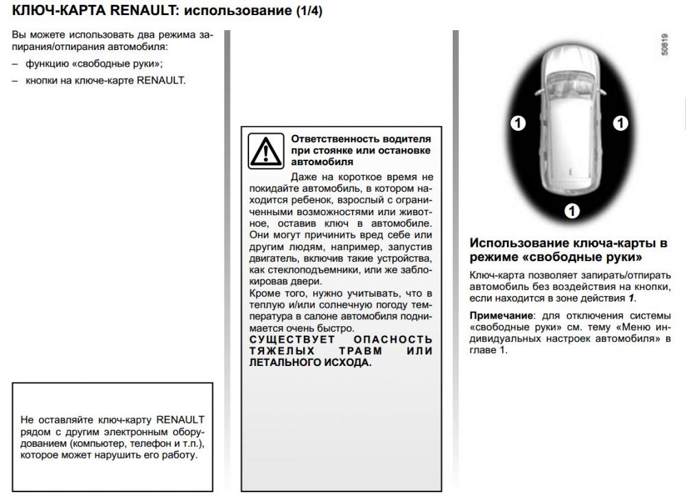

Вот тут не соглашусь, это опция режима "свободные руки" даже без сторонней сигнашки. У нас в мануале указана зона действия метки (ключ-карты) и она, как раз не охватывает зону капота. Почему - это уже другой вопрос.
чтобы машина закрылась и никто ничего не стащил пока она вся недоступна для вашего визуального котроля открытым капотом.
Это было бы прекрасно, если еще бы капот снимался с охраны при открытом замке, когда вы дернули за ручку. Так нет же, орать начинает. Приходится снимать с охраны, открывать и снова ставить.
Только что, Glinco сказал:
Вот честно. Никак не могу понять: в чём неудобство? Отключите функцию "свободные руки" и делайте вокруг автомобиля всё, что хочется. Орать не будет, автоматически ставиться на охрану не будет. Если надо будет закрыть авто - нажали кнопку на карте, авто закрылся. Всё сделано более, чем логично! Вообще никаких неудобств! :russian:

Я об этом и пишу! Рено - отработал и двери закрыл, НО сигналка НЕ включилась и ничего не оретЪ.
У меня так сделано и мне нравится.
ЗЫ И шоколадка под охраной :))))
