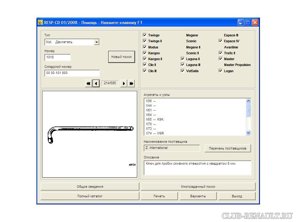

С какими проблемами столкнулся: сливная пробка четырехгранник,а не шести (как я думал), пришлось доработать шестигранник :)
Это так на всех Сценик 2? Т.е. пробка - это цилиндр с резьбой я внутри четырехгранник?
Какого размера этот четырехгранник?

Есть где то в темах. Квадрат 8 на 8 Пробка КПП тоже под этот ключ.
