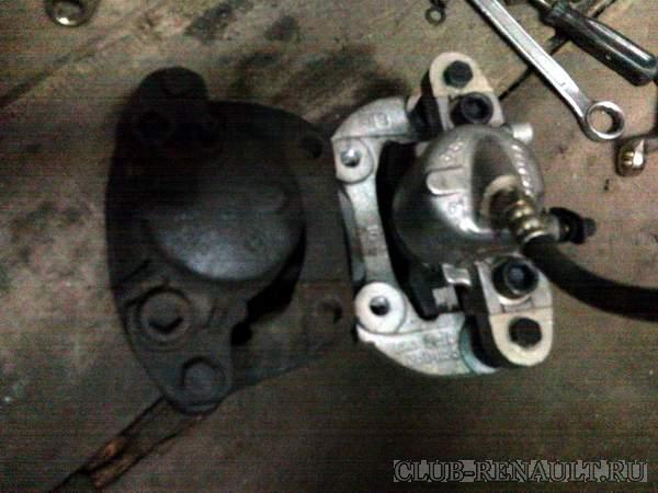

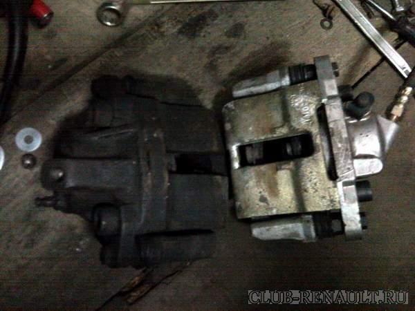

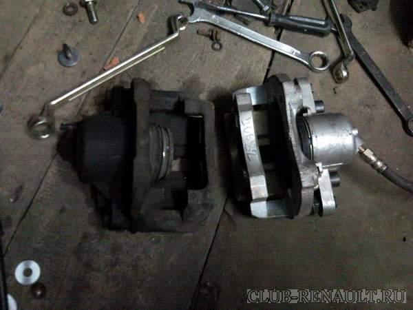

выкладываю фотосравнение суппорта рено 25 и суппорта ваз2110 под 14 диски
По креплению, я так понял не совсем? :telephone:
нужен стартер или втягивающий с 2-умя шпильками на двигатель 2.2 инжектор B29B
а ещё диаметр поршня существенно отличается
если уж и переделывать тормоза, то надо брать механизмы от чего-то мощного и тяжелого
Да, может меньше но тогда уже 2-х поршневые :don-t_mention:

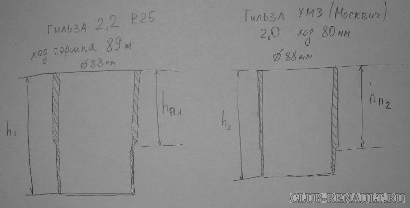

Рассматривал вчера комплект гильза+поршень от 2х литрового москвича (такой же диаметр 88мм, только высота гильзы на 4-5мм ниже оригинала). Очень заинтересовала цена. И переделок минимум. Кто такими делами занимался?
Есть еще замечательный магазин Атон (Москва) заказал переднюю фару Depo цена 3500, пришла с боковым молдингом за неделю!!! кому нада тел. (495) 742-7726 и (495) 742-7758
На 2ю фазу?
Вопрос по поршневой
не занимался, но укоротить гильза наверно можно, а вот нарастить как?
а мотор в 2х литровом Москвиче был реношный F3R
И ход разный 89 и 80мм. Таким образом поршень будет слишком низко опускаться. Как это отразится?
да был такой, еще был УМЗ-248 - у него диаметр цилиндра 88мм, у F3R 83мм
ссылка http://www.moskvich-club.ru/index/dvigatel/0-12 Изменено пользователем Корнейчук
этож мейд ин раша - не думаю, что переделок минимум
Я не понял, как поставив поршня от москвича, ты повлияешь на ход поршня?
(при условии родных колена и шатунов, а так же расстояния от оси симметри пальца до верхней точки поршня)
По поводу гильз от москвича, которые короче, - можна попробовать изготовить утолщенные проставки под гильзы, вместо уплотнительных колец...
Изменено пользователем Atlant
Поршни и гильзы от москвича, рассчитанные под меньший ход. А ход останется прежним.
Проставки не понадобятся. На рисунке я изобразил гильзы. h1 больше h2, а hп1 меньше hп2. Вот
Таки образом поршень в гильзе, короче оригинальной, в НМТ может закусить. Или (что тоже нехорошо) износ в нижней части гильзы будет повышенный.
