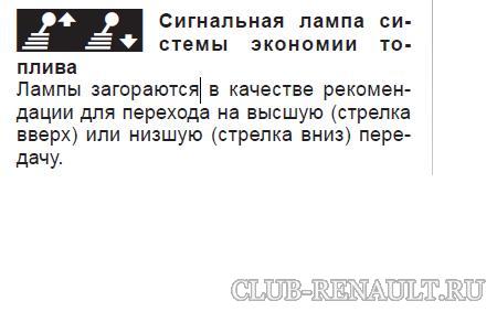

прочитайте о ней в инструкции. на тахометре - справа есть значок КПП и рядом с ним две стрелки вверх и вниз - на определенном уровне оборотов например при разгоне должна загораться стрелка вверх. считается что это будет оптимальный момент переключения для экономии топлива и тд. так вот у меня на тахометре - на щитке же все равно видно даже если значки не горят, какие есть и чего на щитке нет - они есть....но почему то не работают.
Вы про это?
Так в мануале черным по белым написано
В зависимости от комплектации автомобиля, с целью экономии топлива, сигнальная лампа на приборной панели информирует Вас о том, когда лучше перейти на повышенную или пониженную передачу:
Вы про это?
Да!У меня такая же история
Функция проводи меня домой работает.система помощи при переключениях не работает-думаю что не активированна для моей комплектации
странно...а мы на двух машинах пробовали - не работает....может я что то не понял, но вроде все по инструкции делал - завтра перепроверю))
если не активирована - буду просить чтоб активировали....по свету они сказали будут звонить в АвтоФрамос, через месяц пригласят на активацию...

Вы про это?
она...только на щитке она чуть иначе выглядит, но она самая)))

согласен. всякое бывает. но я посмотрел - у меня работают все лампочки на приборке, кроме этой. по магнитоле правда есть пара вопросов, но про табло магнитолы почему то в инструкции вообще ни слова...
в любом случае - дождусь приговора и отпишусь, вдруг как в сказке - удастся сделать ее работоспособной....)))
просто обидно: ДХО в мажор-авто и не только в нем за 1650р и они будут работать, а к нам приехал - они слышать не слышали о них...
