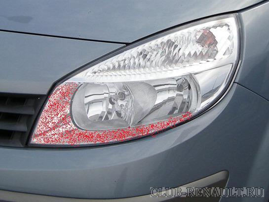

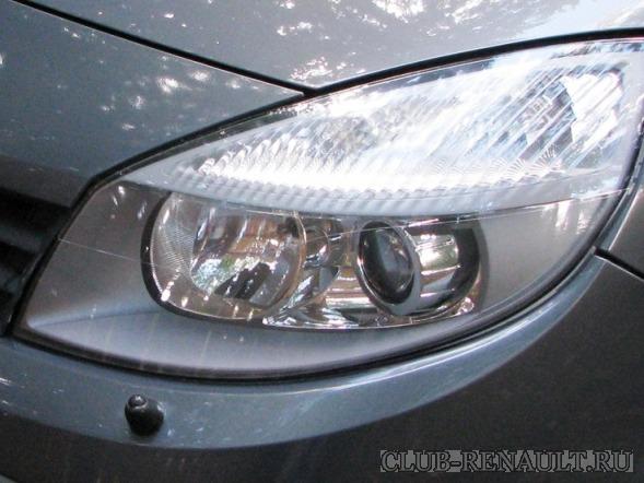

Вопрос к Вам чисто технический. На сценик II фаза I cобираюсь покрасить внутренности передних фар в цвет кузова - на фото 1 я выделил красным ту зону, которую буду красить.
фото 1 -
На фото 2 - фотография лизованной оптики на первую фазу, рассчитываю получить такой результат.
фото 2 -
Вопрос - влияет ли данная область (которая выделена красным на фото 1) на световой пучок? Иными словами, не пострадает ли свет от моих опытов с перекраской?
Жду Вашего ответа, с уважением, Павел.

Александр, касаемо покраски внутренностей фар есть какая-нибудь информация?
Добрый день, Peelula,
На сколько влияет покраска внутренних элементов фары мы не измеряли. Однако в ПДД в разделе "Запрет эксплуатации" есть пункт 3.4., запрещающий эксплуатацию ТС у которых: "На световых приборах отсутствуют рассеиватели либо используются рассеиватели и лампы, не соответствующие типу данного светового прибора".
Кстати, в процессе обсуждения родился вопрос о техническом исполнении операции по покраски внутренних элементов фары, каким образом Вы планируете это сделать? Фары Сцениках не разборные. Изменено пользователем Александр Зарубин
про пдд - знаю-знаю) но вопрос в том, где там рассеиватели, а где декоративные элементы. Ну уже проехали. А разбирается фара путем нагревания контура - герметик теряет свои свойства и стекло поддается. Более не отвлекаю Вас. Если подскажете, где скачать самый свежий каталог аксессуаров на сценик2/меган2, буду признателен.
PS: на втором мегане фары тоже не разборные - однако у меня есть примеры, когда человек их разбирал подобным образом и менял линзы.
Изменено пользователем Peelula

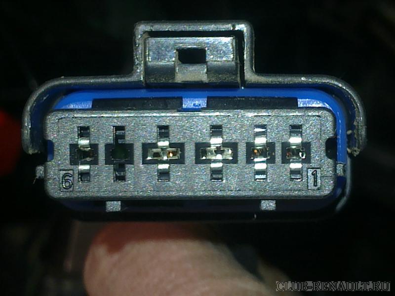

Я опять со своими ДХО. Но с другого бока. На колодке, которая подключается к фаре отсутствует клемма № 5. Это лампа ДХО. Вот фото. Можно-ли у вас восстановить этот провод, вставив клемму? Чтобы всё было культурненько.
Добрый день, Vladimir_G,
Наше котек сможет восстановить данную клемму и вставить в разъем. Клемму можно будет подобрать из имеющихся в наличии.
Спасибо. Если вы бы не сделали, то к кому, тогда обращаться? Буду заниматься, звонить, договариваться.
