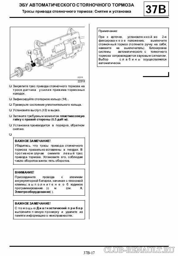

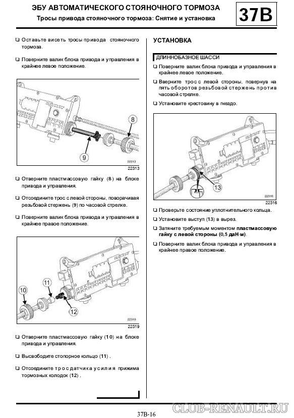

Уважаемые господа диллеры! И всеравно, читая форум, по-прежнему вижу, что вопрос по автоматическому ручнику у владельцев (особенно Grand Scenic II) не
перестает пребывать. Так же он опять возник и у меня - это самое больное место тросики привода. Они гниют всвязи с нашими условиями эксплуатации (особенно правый, которого доля идти постоянно по правой стороне дороги у бочины - где и есть самая грязь). Это все причины - эх, лороги! Все больше нахожусь в России, естественно и езжу. Значит: у меня сам трос требует замены, все остальное работает отлично. Читая, форум имеем, что на сеньках 2 без гранд, замена тросов производится без проблем у диллера: http://www.club-renault.ru/forum/index.php...%BA%D0%BE%D0%B2 пост №15
Устройство узлов соединения тросиков, я думаю, отличий почти не имеет.
Так вот, исходя из вышеизложенного возникает вопрос: почему владельцы Grand не имеют такого же права замены этих тросов??????? Ведь даже у капиталиста это не разумно, чтобы вместо замены троса за небольшие деньги устанавливать дорогостоящий блок. Конечно если ты сам его не изготавливаешь.
Ведь на обычном сеньке с авторучником - это производиться и проблем по безопасности не возникает (утверждается что блоками замена безопаснее), да и не может возникать. Ведь это простая замена тросика. Он таким же образом устанавливается и при сборке данного узла изначально на заводе.
А вопрос возникает ещё и всвязи с несопоставимой ценой стоимости тросика и самого узла. Заменить тросик - ведь это же не проблемма, если он есть.
А так о какой безопасности может идти речь, если люди часто вынуждены сами(хотя удобнее на сервисе) производить ремонты и что-то изобретать. Хотя можно сказать: не покупай, не езди и т.д. Хотелось бы чтобы и в самой ГОЛОВЕ RENAULT рассмотрели эту проблемму. Она уже есть и решать надо. Ибо менять блок в котором кроме порванного тросика все ОК - это уж извольте все равно не разумно и очень накладно, зная что не рабочий лишь тросик.
А может вы имеете возможность переадресовать этот вопрос и в сам RENAULT во францию, я думаю что им тоже не безразличен этот момент. Заранее благодарен и думаю меня поддержат все владельцы грандов.

Да разбирается весь этот механизм без проблем и быстро, да и собрал бы за полчаса, если бы не надо было изобретать тросик с оплеткой.
А хочется родной. Более подробно давай обсуждать здесь : http://www.club-renault.ru/forum/index.php...mp;#entry778307

Полность согласен с KSS 66 в части замены троса на Гранде. Это полный бред чтобы из-за неисправного троса менять весь блок. Даже если кто-то захочет поменять на новый блок, куда спрашивается девать старый исправный блок без одного троса. Хотя бы предложили замену на новый с взаимозачетом старого.

Желание понятно и передано.
Но скажу прямо, дополнять каталог запасных частей для машины снятой с прозводства Renault не будет.
Благодарю за ответ. Хотя, кто-то ведь их всеравно производил. И после снятия с производства машины еще не один год
в эксплуатации, то бишь сервиса они будут требовать и думаю, что все чаще и чаще. А грандов перебралось из Европы
не мало?! И блоков, получается, производить также не будут. И каков выход с положения? Так что просьба поддержать
парк сцениководов грандов и помочь найти выход с данной ситуации.
А нам и не нужно дополнять каталог. Лучше всего знать реального изготовителя (поставщика на конвейер) этих тросов и каталожный номер по этому производителю. И вопрос закроется навсегда.

Здравствуйте, Сергей! Вот копаясь в Dialogys обнаружил такое:
в ноте по ручному автоматическому тормозу, такая операция
как замена тросов есть, т.е. предусмотрена и для грандов.
MR370SCENIC3 Шасси 02.2006
Это нота 37А-50, -51, -52, -53
Попробуйте помочь реноводам ! Заранее благодарю.
Добавлю для наглядности
