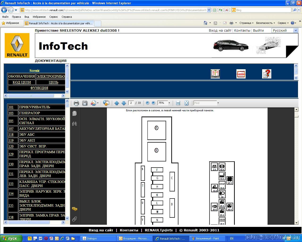

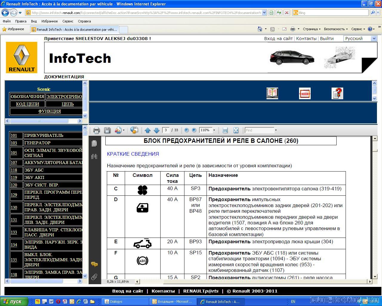

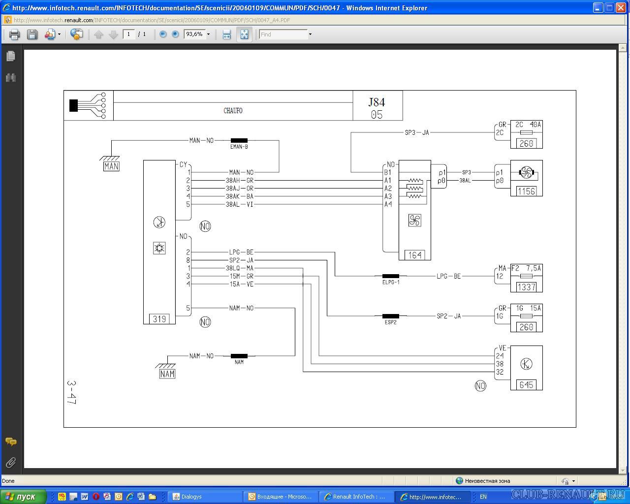

Здравствуйте! Помогите найти предохранитель вентилятора печки Scenic II 2006 1,6 бензин кондиционер. Становится холодно....Где его искать? Хочется исключить самую простую неисправность.
Во вложении схема располежения предохранителя, а также электрическая схема подключения вентилятора отопителя. Блок предохранителей расположен в левой нижней части приборной панели, за ящичком для мелочи.
Еще одна схема к предыдущему ответу.
