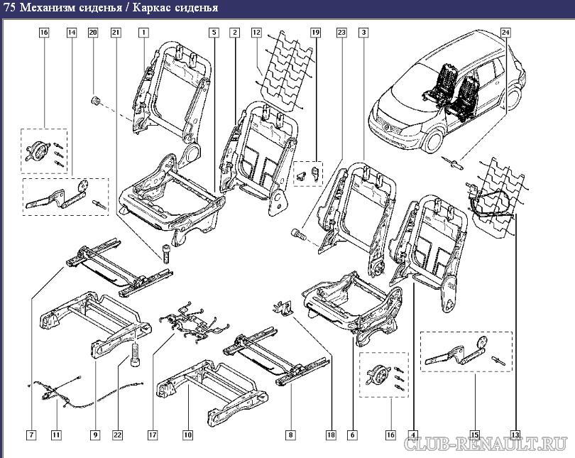

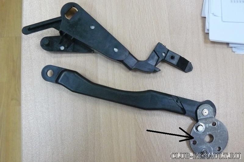

Здравствуйте! Подскажите, как мне приобрести шайбу для водительского кресла? Шайба эта, крепится на специальном волу (по моему квадрат) в нижней части кресла по спинкой, к ней крепится тяга от ручки опускания спинки кресла. Без этой шайбы я не могу пользоваться регулировкой опускания спинки.
Делается это в сервисе или можно заказать её отдельно?
Добрый день. Не совсем понятно что нужно. В каталоге какой номер?
Изменено пользователем Сергей Никулин
Смотрите №15. Тяга есть, а шайбы нет. :renault_forever:
позиция 15 детально.. если на ней нет нужной шайбы, значит она поставляется с каркасом спинки.

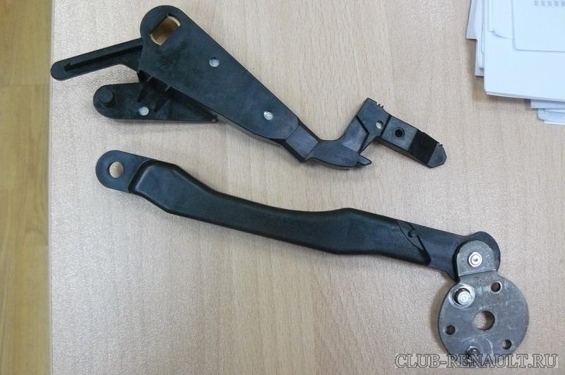

Извиняюсь, что так долго, вот такая железяка у меня есть, но она не совпадает с Вашей. Может это от чего-то другого?
Стоит подъехать к нам, в отдел запасных частей, для поиска запасной части именно по вашему Vin номеру. В случае возникновения вопросов наш сотрудник сможет направить на завод соответствующий технический запрос. По интернету сложно понять какая именно шайба Вам необходима.
шайба, похожая на то, что указана на фото, но не знаю подойдет ли она к моей железке.
