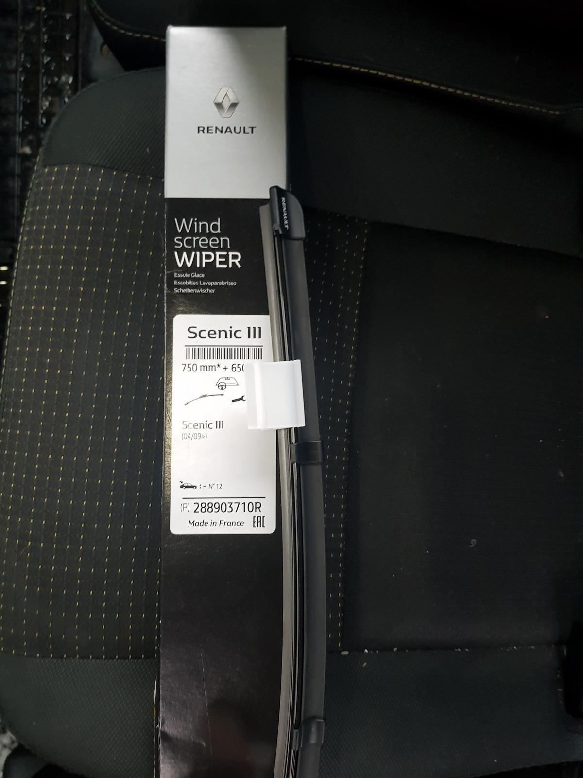

Щетки купил у официала РЕНОМАКС. Щетки идут в коробке розового цвета.водительская 750мм, пассажирская650мм.
Крепления для нашего сценика называется Montage №2.
На задней стороне коробки нарисованы рисонки по монтажу разного типа креплений.Второй рисунок по №2(рисунки подразделены по типу крепления щеток к поводкам), это указания по установке. Я считаю там не так все подробно, поэтому и возникаю вопросы с заменой.
Замена идет честно скажу с применением физической силы. Но это с другой стороны хорошо, так как с весны все креление на щетки не только не имеет какую либо выработку, так еще идеально плотно сидит на поводке.

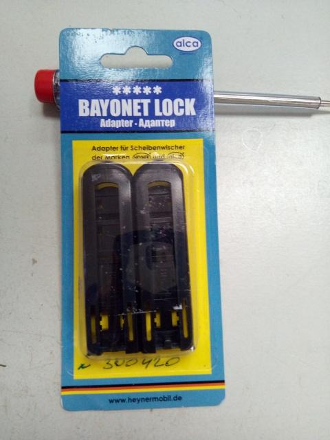

Здесь обсуждаются щетки для Сценик-3. У них другой размер (750/650) и крепление "Bayonet arm" .
Информацию по видам креплений можно посмотреть тут
