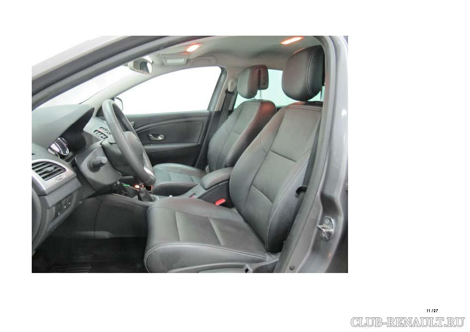

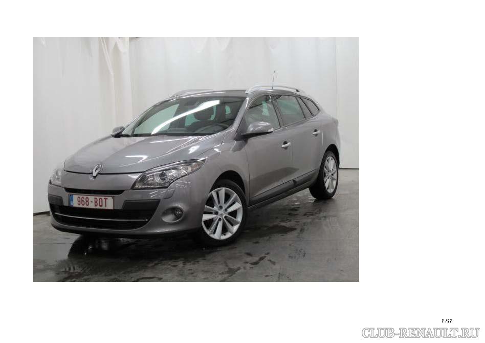

В общем как я отписывался в ЭТОЙ теме, с прошлой машиной мне не повезло...но я вас не покинул, и возвращаюсь с новой покупкой :dance3: Только теперь в комплектации с литьем, полностью кожаным салоном, ксеноном, авторучником, свободными руками и т.д. и т.п., нет только панарамы, переднего датчика парковки и вроде попогрея, ну и цвет мне там больше нравился...
