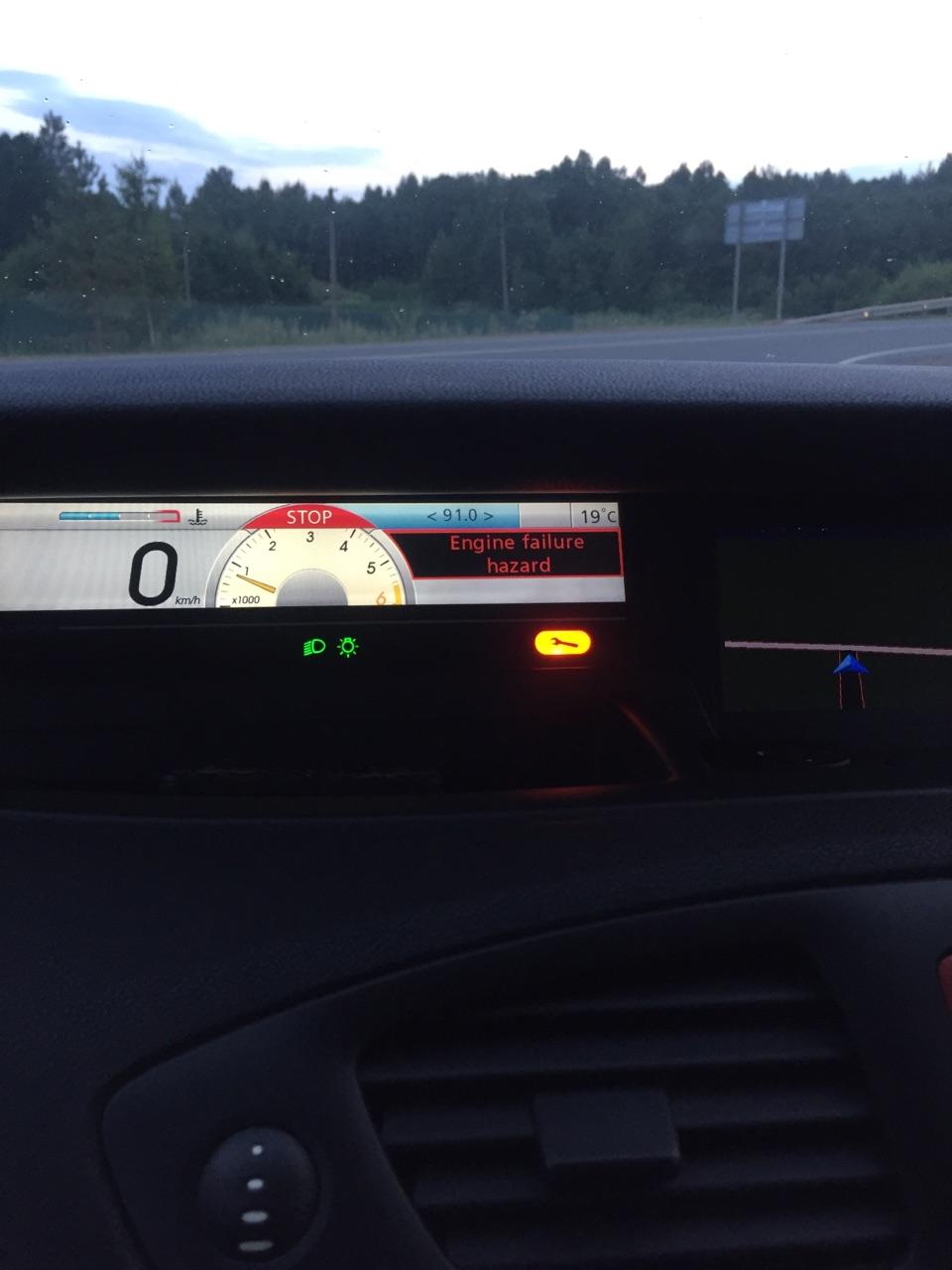

Народ,проблема такая,рено сценик 3 .,1.5 дизель. Загорелась ошибка engine failure hazard и перестала заводиться. В чём проблема и где искать????

не заводится как? просто ничего не происходит, или стартер крутит и не заводится?
Share this post
Link to post
Share on other sites
Только что, marges сказал:
крутится и нечего не происходит

9 часов назад, alexx1203 сказал:
Открутить штуцер высокого давления на любую форсунку, и посмотреть, поступает ли солярка при прокрутке стартером.

1 час назад, ayakovlev сказал:
откручивал,да поступает.с утра стал заводится,но теперь загорается при езде чек есп и глохнет.такое ощущение что в момент езды не хватает ей салярки,появляются сначала маленькие рывочки,пропадает тяги и после отого глохнет.Подкачиваю грушей,загорается ошибка упомянутая ранее но заводится

диагностика показала ошибку топливной рампы

В итоге оказалось подозрение на фишку в топливной рампе, время покажет

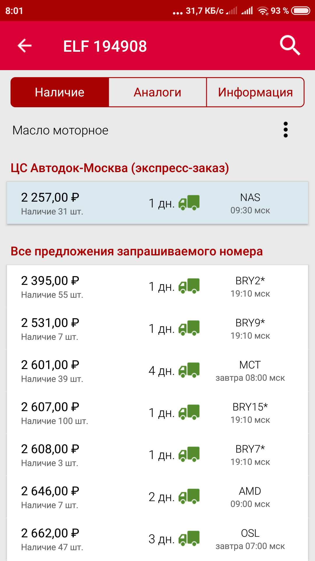

Меня цена удевила. Эльф с д.0710 цена 2300р Арега 0720 1800р разница500р как бы не очень но Эльф д.0720ц. 3700р. На Арегу может ценник старый сегодня спрошу у продавца автомослами.
Откуда такие цены?

2 часа назад, rusak32 сказал:
Откуда такие цены?
от официалов скорей всего

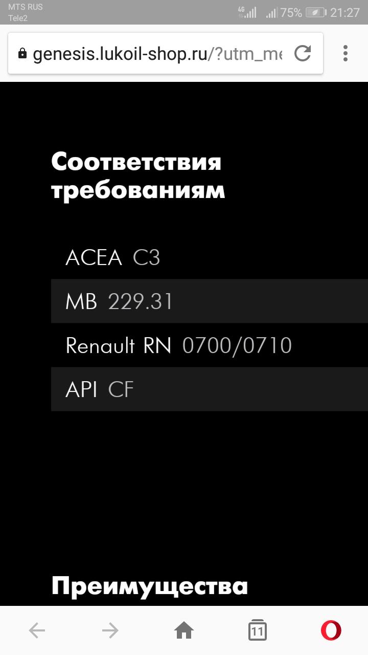

Добрый  день!!   Господа  дизелисты,  пользующие  и  ремонтирующие    их.
Хочу  попробовать  Лукойл  генезис   кларитек  с  допуском  для   дизелей   с   сажевым. Малозольный.... Почему??
Оф.  дистрибьютер   лукойла    у   меня   прям   тут,  т.е.  минимум   риска   подделки.  И  менять   через   тыщ  6.  Фирма  на  рынке  не   первый  день.  Солярка  у  них  хорошая....
До  этого  ездил  на   мобил 1....
Что   скажете???
на нем многие ездят, без проблем. я покупал то же самое в канистрах для Ssang young, и GM Dexos2 (что было дешевле).
допуск MB 229.51 есть, и это главное

13 часов назад, ЧаТланин сказал:
Что   скажете???
Если двигатель без сажевого,я бы не рекомендовал.
