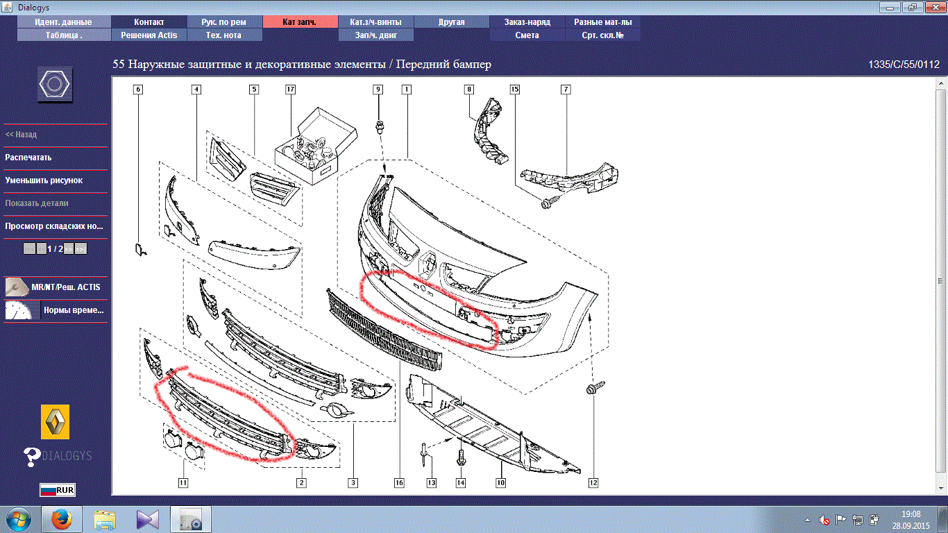

Александр52 Опубликовано 28 Сентября 2015 Опубликовано 28 Сентября 2015 (изменено) нужен номер детали , обведенным красным Изменено 28 Сентября 2015 пользователем Александр52 Цитата Поделиться этим сообщением Ссылка на сообщение Ссылка на комментарий Поделиться на других сайтах Прочее
сцб64 Опубликовано 28 Сентября 2015 Опубликовано 28 Сентября 2015 нужен номер детали , обведенным красным вот это ищете: http://img.exist.ru/img.jpg?Key=01473/16601C01.png&Size=1600x1400&MethodType=8идет только в комплекте из 3 частей.оригинал-7701 477 302 Цитата Поделиться этим сообщением Ссылка на сообщение Ссылка на комментарий Поделиться на других сайтах Прочее
Александр52 Опубликовано 29 Сентября 2015 Опубликовано 29 Сентября 2015 вот это ищете: http://img.exist.ru/img.jpg?Key=01473/16601C01.png&Size=1600x1400&MethodType=8идет только в комплекте из 3 частей.оригинал-7701 477 302Спасибо.8 тыщ, эх поеду на разборку может там есть подешевле. Цитата Поделиться этим сообщением Ссылка на сообщение Ссылка на комментарий Поделиться на других сайтах Прочее

Grand Gazokee Опубликовано 11 Октября 2015 Опубликовано 11 Октября 2015 нужен номер детали , обведенным краснымhttp://euroauto.ru/partinfo/new/48/865929/ Цитата Поделиться этим сообщением Ссылка на сообщение Ссылка на комментарий Поделиться на других сайтах Прочее
