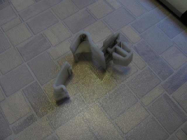

ЮлКос Опубликовано 22 Апреля 2016 Опубликовано 22 Апреля 2016 Снимал решётку воздухозаборника (за поводками стеклоочистителя), из 7 пистонов её крепления сломал 2 крепления. Они съёмные, но на них нет номера. Прошу помощи в их поиске номера. Спасибо. Цитата Поделиться этим сообщением Ссылка на сообщение Ссылка на комментарий Поделиться на других сайтах Прочее
ACE83 Опубликовано 22 Апреля 2016 Опубликовано 22 Апреля 2016 Как так сумели? Насколько понял вам 9, 10 нужны Хотя наверное вы не про них. Цитата Поделиться этим сообщением Ссылка на сообщение Ссылка на комментарий Поделиться на других сайтах Прочее
erofi Опубликовано 22 Апреля 2016 Опубликовано 22 Апреля 2016 Наверное вертикальные "клипсы", которые расположены с тыльной стороны жабо. Тоже не нашел отдельного номера. Цитата Поделиться этим сообщением Ссылка на сообщение Ссылка на комментарий Поделиться на других сайтах Прочее
ЮлКос Опубликовано 22 Апреля 2016 Опубликовано 22 Апреля 2016 (изменено) Нет. Деталь №9 для №2, а №10 для №3. Нужны клипсы держащие решётку воздухозаборника №1, которые расположены с внутренней стороны в составе 7 штук, фото ниже. Изменено 22 Апреля 2016 пользователем ЮлКос Цитата Поделиться этим сообщением Ссылка на сообщение Ссылка на комментарий Поделиться на других сайтах Прочее
ACE83 Опубликовано 23 Апреля 2016 Опубликовано 23 Апреля 2016 В 21.04.2016 at 18:42, ЮлКос сказал: Нужны клипсы держащие решётку воздухозаборника №1 его только в сборе выдает Цитата Поделиться этим сообщением Ссылка на сообщение Ссылка на комментарий Поделиться на других сайтах Прочее
ЮлКос Опубликовано 27 Апреля 2016 Опубликовано 27 Апреля 2016 В 23.04.2016 at 21:27, ACE83 сказал: его только в сборе выдает Точно они. Будем клеить. Цитата Поделиться этим сообщением Ссылка на сообщение Ссылка на комментарий Поделиться на других сайтах Прочее
