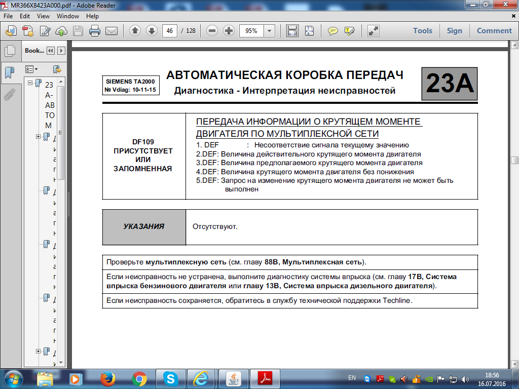

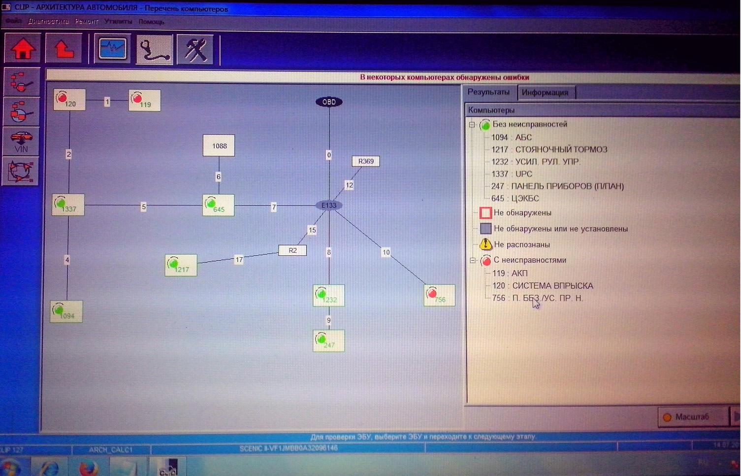

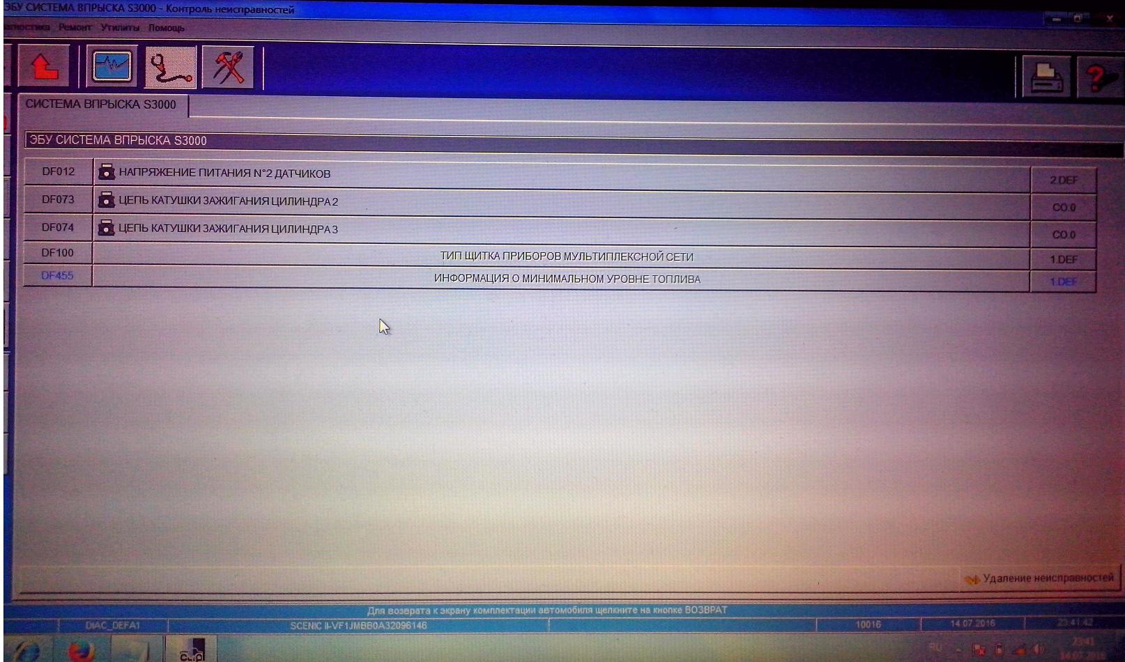

Одинокий Лис Опубликовано 15 Июля 2016 Опубликовано 15 Июля 2016 (изменено) Еще коробка выдает ошибку 109... Разгоняется и потом как пробуксовка начинается, едет но очень медленно скорость и обороты не набирает. Стоп старт и опять можно какое то время ехать... Мотор работает нормально... Изменено 15 Июля 2016 пользователем Одинокий Лис Цитата Поделиться этим сообщением Ссылка на сообщение Ссылка на комментарий Поделиться на других сайтах Прочее
disel Опубликовано 15 Июля 2016 Опубликовано 15 Июля 2016 А контекст где? Цитата Поделиться этим сообщением Ссылка на сообщение Ссылка на комментарий Поделиться на других сайтах Прочее
Одинокий Лис Опубликовано 16 Июля 2016 Опубликовано 16 Июля 2016 Ехал ехал, удар типа коробки и машина скорость больше не набирает. Остановился заглушил, завелся дальше поехал, временами такое происходит, вплоть до того что нельзя тронутся со стояночным тормозом, шелест какой то идет и все. Раньше стояночный сам снимался пр начале движения.По коробке ошибка, "DF109 4DEF Крутящий момент в не пределах сокращения" Катушки поменял, но ошибку скинуть не удалось, пишет, что операция не доступна... Мне интересно на что я попал... Цитата Поделиться этим сообщением Ссылка на сообщение Ссылка на комментарий Поделиться на других сайтах Прочее

zahar100 Опубликовано 17 Июля 2016 Опубликовано 17 Июля 2016 клапан управления турбиной В 16.07.2016 at 10:12, Одинокий Лис сказал: Ехал ехал, удар типа коробки и машина скорость больше не набирает. Остановился заглушил, завелся дальше поехал, временами такое происходит, вплоть до того что нельзя тронутся со стояночным тормозом, шелест какой то идет и все. Раньше стояночный сам снимался пр начале движения.По коробке ошибка, "DF109 4DEF Крутящий момент в не пределах сокращения" Катушки поменял, но ошибку скинуть не удалось, пишет, что операция не доступна... Мне интересно на что я попал... 1 час назад, shtirlitc сказал: Что за клапан висит прямо над бачком тормозухи?он ещё мешает нормально тормозуху наливать.двигатель 732 клапан управления турбиной Цитата Поделиться этим сообщением Ссылка на сообщение Ссылка на комментарий Поделиться на других сайтах Прочее
Одинокий Лис Опубликовано 17 Июля 2016 Опубликовано 17 Июля 2016 Спасибо за ответ... Цитата Поделиться этим сообщением Ссылка на сообщение Ссылка на комментарий Поделиться на других сайтах Прочее

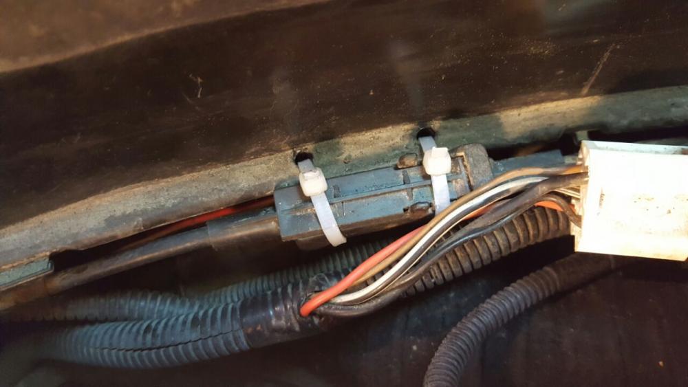

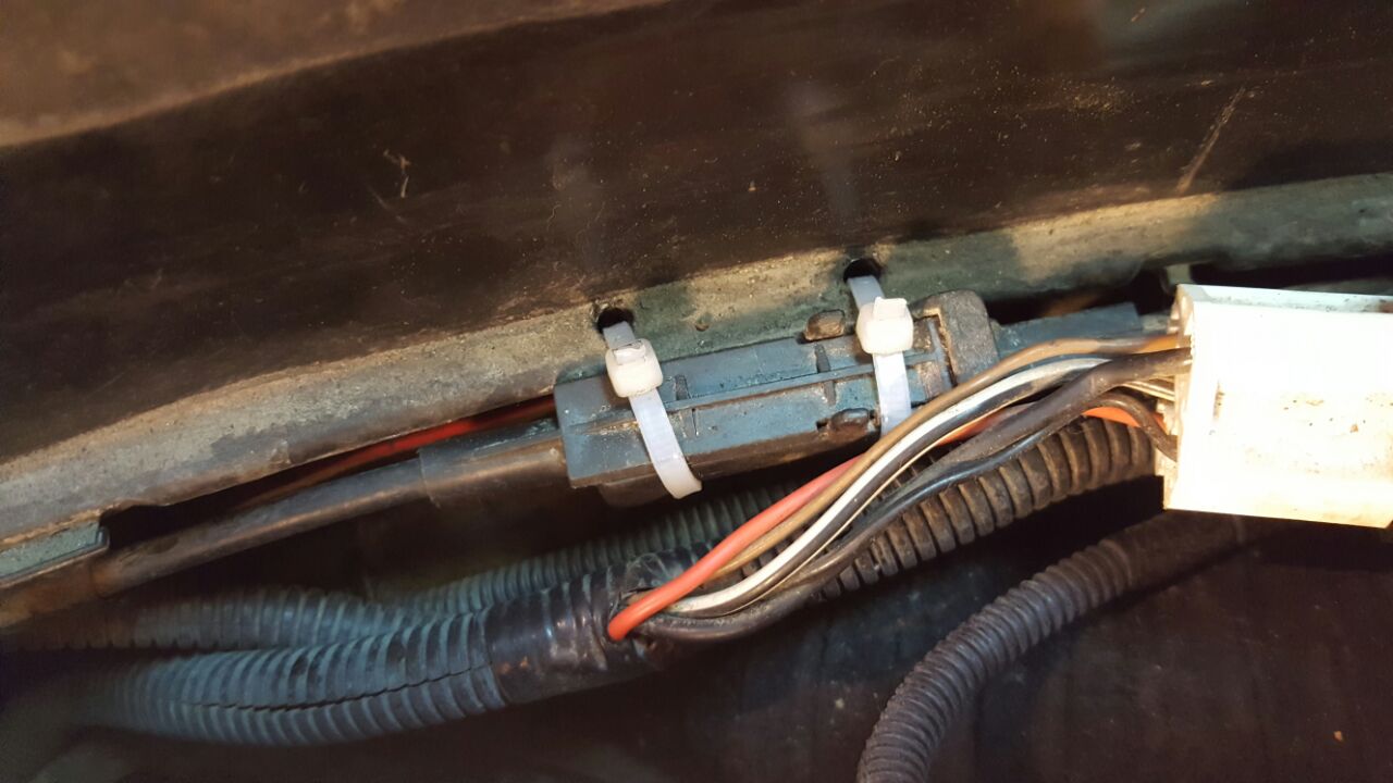

sfim Опубликовано 17 Июля 2016 Опубликовано 17 Июля 2016 Дёрнул сегодня за ручку открывания капота, а она сработала в холостую.( Капот не открывается, ручка тянется без усилия. Снимал «ноздри», подобраться к замку не получилось. Трос на ручке открывания, на первый взгляд, целый, на замке - хз. Как открыть капот? Цитата Поделиться этим сообщением Ссылка на сообщение Ссылка на комментарий Поделиться на других сайтах Прочее
disel Опубликовано 17 Июля 2016 Опубликовано 17 Июля 2016 В 16.07.2016 at 13:57, sfim сказал: Разьем разьехался на соединении тросика под капотом....гугли. Варианты есть.разьем на пластиковую стяжку после стянешь.. Цитата Поделиться этим сообщением Ссылка на сообщение Ссылка на комментарий Поделиться на других сайтах Прочее

sfim Опубликовано 21 Июля 2016 Опубликовано 21 Июля 2016 В 18.07.2016 at 00:52, disel сказал: Разьем разьехался на соединении тросика под капотом....гугли. Варианты есть.разьем на пластиковую стяжку после стянешь.. Да, тросик в разъеме расцепился. Открылись обе крышки, и верхняя и нижняя. Защелкиваться и держаться отказались. Пришлось доработать: Капот открыл снизу, дотянулся обычной отверткой. Цитата Поделиться этим сообщением Ссылка на сообщение Ссылка на комментарий Поделиться на других сайтах Прочее
