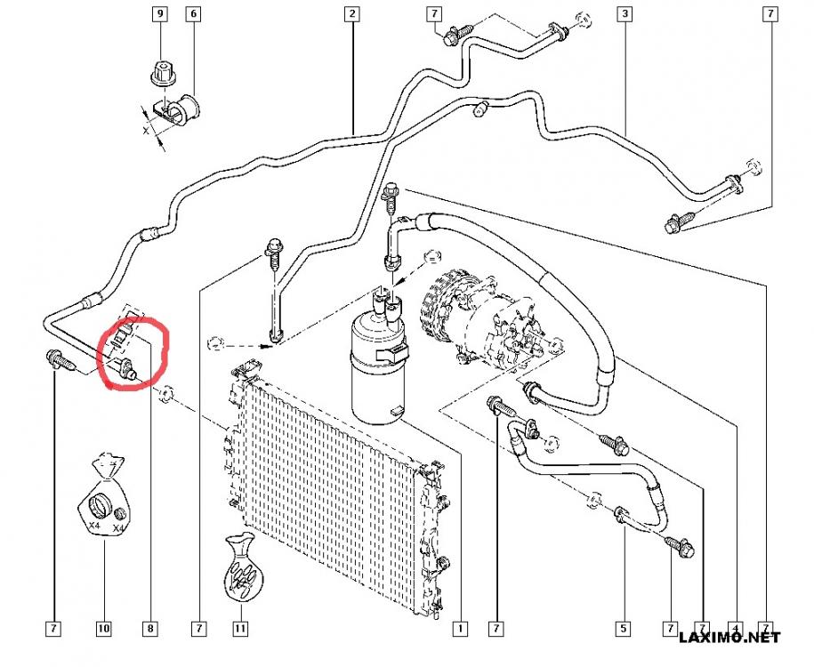

Александр52 Опубликовано 23 Мая 2016 Опубликовано 23 Мая 2016 6 минут назад, disel сказал: всему свое время А вот на картинке.под цифрой 10 или 11 туда подойдет)? Цитата Поделиться этим сообщением Ссылка на сообщение Ссылка на комментарий Поделиться на других сайтах Прочее
