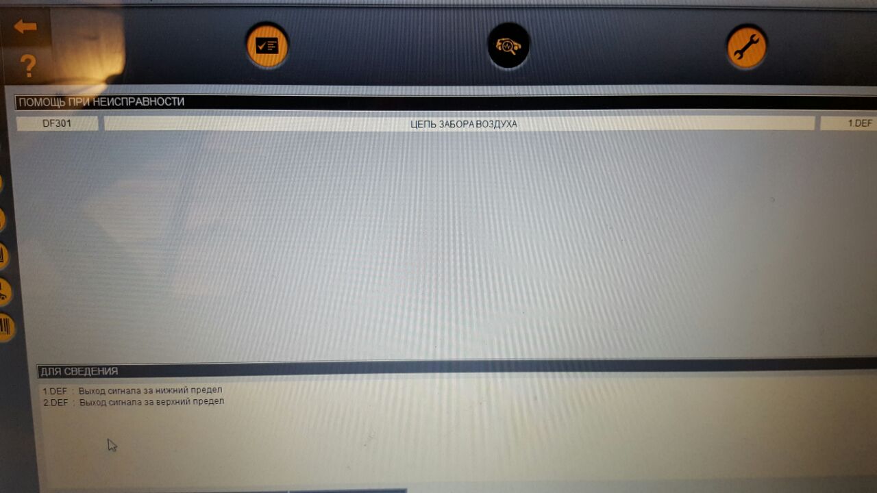

sfim Опубликовано 10 Апреля 2016 Опубликовано 10 Апреля 2016 Доброго времени суток. На днях выскочил чек инжекшн, после перезапуска ошибка с панели пропала. Сегодня «залез» клипом, в запомненых ошибках вылезло это: Что это и как с ним бороться?! Цитата Поделиться этим сообщением Ссылка на сообщение Ссылка на комментарий Поделиться на других сайтах Прочее
ACE83 Опубликовано 11 Апреля 2016 Опубликовано 11 Апреля 2016 12 часов назад, sfim сказал: Что это и как с ним бороться?! Открыть техноту по данной ошибке и посмотреть что пишут делать. Воздуховод нигде не лопнул? Цитата Поделиться этим сообщением Ссылка на сообщение Ссылка на комментарий Поделиться на других сайтах Прочее
sfim Опубликовано 11 Апреля 2016 Опубликовано 11 Апреля 2016 В тех.нотах всё стандартно: «проверить проводку и разъемы, починить. При невозможности починки поменять проводку. При повторной ошибке обратиться в сервис»© Ошибку удалил, пока молчит. До этого при тех же условиях несколько раз выскакивала по датчику давления наддува, датчик поменял... Воздуховод, на первый взгляд, целый. Можно, конечо, копнуть глубже, но сомнительно... Цитата Поделиться этим сообщением Ссылка на сообщение Ссылка на комментарий Поделиться на других сайтах Прочее
ACE83 Опубликовано 11 Апреля 2016 Опубликовано 11 Апреля 2016 35 минут назад, sfim сказал: В тех.нотах всё стандартно: «проверить проводку и разъемы, починить. При невозможности починки поменять проводку. При повторной ошибке обратиться в сервис»© ну почемуже стандартно, там для каждой ошики написаны элементы электросхемы которые необходимо проверить и номера цепей. + конкретно для этой ошибки ссылки на выполнение других проверок Выполните проверку 10 "Воздуховод в зоне турбокомпрессора". Выполните проверку 11 "Электромагнитный клапан регулирования давления наддува". Выполните проверку 12 "Турбокомпрессор". А в них алгоритмы проверок. Почитайте техноту https://cloclo14.datacloudmail.ru/weblink/view/c99b1aabd024/1.5dci/1%20-%20%D0%94%D0%B2%D0%B8%D0%B3%D0%B0%D1%82%D0%B5%D0%BB%D1%8C%20%D0%94%D0%98%D0%97%D0%95%D0%9B%D0%AC%D0%9D%D0%AB%D0%99%20%D0%9A9%20%28Siemens%20SID%20301%20%D0%B8%20SID%20304%29.pdf?etag=E08E5531E39715EB0EBEFA156255E72E41F5A803&key=7bee90a435d621ee9099dfc6d5cb8fb27ead2d42 Цитата Поделиться этим сообщением Ссылка на сообщение Ссылка на комментарий Поделиться на других сайтах Прочее
sfim Опубликовано 11 Апреля 2016 Опубликовано 11 Апреля 2016 Читал именно то, куда меня клип «послал»))) Спасибо. Цитата Поделиться этим сообщением Ссылка на сообщение Ссылка на комментарий Поделиться на других сайтах Прочее

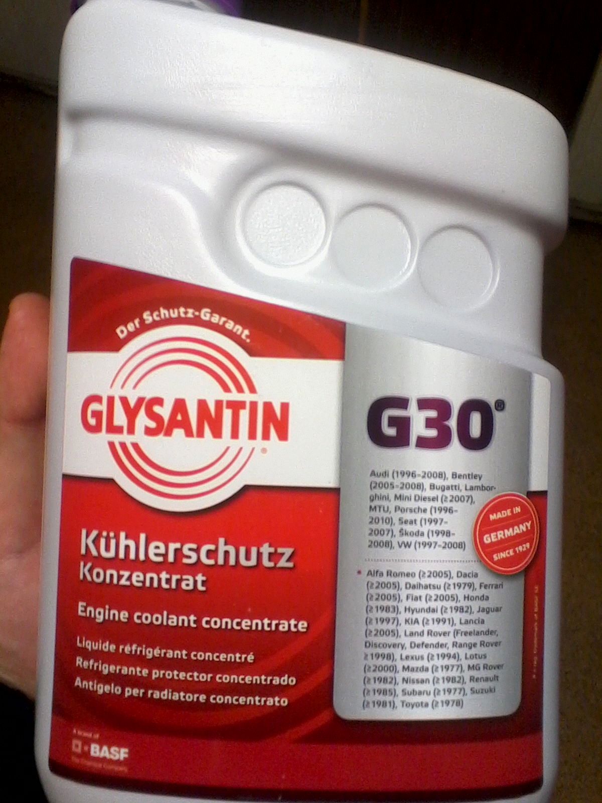

sfim Опубликовано 11 Апреля 2016 Опубликовано 11 Апреля 2016 У меня такой: А вообще, производитель льёт Elf type D Цитата Поделиться этим сообщением Ссылка на сообщение Ссылка на комментарий Поделиться на других сайтах Прочее

ACE83 Опубликовано 12 Апреля 2016 Опубликовано 12 Апреля 2016 (изменено) 14 часов назад, disel сказал: Никаких супер дорогих G.... В чем дорогивизна, маркировка G.. пришла от Фольцвагена и сейчас её клепают почти на все антифризы. Просто по ней просто определить принадлежность антифриза к нужному типу. Т.е. если у вас залит например G12 и вам надо подлить, покупаете любой G12 и заливаете, т.к. они будут на одной основе сделаны. https://ru.wikipedia.org/wiki/%D0%90%D0%BD%D1%82%D0%B8%D1%84%D1%80%D0%B8%D0%B7 То что у нас с завода залито соответствует G12, G12+ Изменено 12 Апреля 2016 пользователем ACE83 Цитата Поделиться этим сообщением Ссылка на сообщение Ссылка на комментарий Поделиться на других сайтах Прочее
алексей110 Опубликовано 12 Апреля 2016 Опубликовано 12 Апреля 2016 1 час назад, ACE83 сказал: В чем дорогивизна, маркировка G.. пришла от Фольцвагена и сейчас её клепают почти на все антифризы. Просто по ней просто определить принадлежность антифриза к нужному типу. Т.е. если у вас залит например G12 и вам надо подлить, покупаете любой G12 и заливаете, т.к. они будут на одной основе сделаны. https://ru.wikipedia.org/wiki/%D0%90%D0%BD%D1%82%D0%B8%D1%84%D1%80%D0%B8%D0%B7 То что у нас с завода залито соответствует G12, G12+ Купил литр AGA Z65 желтый разница с нордиксом 17 рублей на этикетке заявлено что можно мешать с любым G11 ,12, 12+и 13 . Что бы начало кристализации довести до -40 можно в литр добавить 220 грамм дист.воды . Долили посмотрю что будет . Цитата Поделиться этим сообщением Ссылка на сообщение Ссылка на комментарий Поделиться на других сайтах Прочее
ACE83 Опубликовано 12 Апреля 2016 Опубликовано 12 Апреля 2016 14 минут назад, алексей110 сказал: на этикетке заявлено что можно мешать с любым G11 ,12, 12+и 13 фигня написана, это три разных антифриза сделанных на разных основах которые нельзя мешать между собой Цитата Поделиться этим сообщением Ссылка на сообщение Ссылка на комментарий Поделиться на других сайтах Прочее
sfim Опубликовано 12 Апреля 2016 Опубликовано 12 Апреля 2016 G12+ можно подмешивать к любому другому G... Но при подмешивании он примет свойства того, к которому подмешан. G11 и G12 смешивать нельзя Цитата Поделиться этим сообщением Ссылка на сообщение Ссылка на комментарий Поделиться на других сайтах Прочее
Селиван Опубликовано 12 Апреля 2016 Опубликовано 12 Апреля 2016 7 минут назад, sfim сказал: G12+ можно подмешивать к любому другому G... Но при подмешивании он примет свойства того, к которому подмешан. G11 и G12 смешивать нельзя Ну конечно Цитата Поделиться этим сообщением Ссылка на сообщение Ссылка на комментарий Поделиться на других сайтах Прочее
