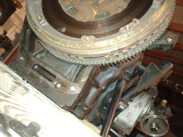

И снова здравствуйте, господа форумчане. Мучит меня еще один вопрос, паранойя, можно сказать, все сфотографировал вроде, когда разбирал, но успокойте меня. Положение маховика, относительно БЦ, вернее пропуска шлицов, для ДПКВ именно так как на фото в ВМТ?
В 24.10.2015, 19:19:27, ALE сказал:
Подскажите с чего начать?
Появилась еле заметная вибрация, которая чувствуется на педали тормоза, когда та нажата.
Вибрация появляется, когда двигатель под нагрузкой (когда включается тэн)
Сегодня лазил, ничего не нашел. Зато нашел много чего другого....
Это около фазика
А это уже снизу
Это слева
А это справа
Хотя тут сухо
Куда смотреть? Сальник?
Хотя масло по щупу, вроде, не уходит.....
В 07.11.2015, 23:57:50, ALE сказал:
Ну что, вскрытие показало, что это сальники РВ.Напомню, что на ТО (10 000 назад) перегермечивали клапанную крышку. Тогда сальники не меняли. Хотя слышал категоричное мнение, что при данной процедуре сальники обязательно нужно менять, тк они пластиковые и деформируются.
В 22.11.2015, 0:33:38, ALE сказал:
Сегодня глянул под капот, снова все в масле:(
26.11. жена отогнала машину снова в сервис (сервис партнер клуба). Я вечером забирал: двигатель замыли, вскрыли кожух ГРМ, погоняли двигатель - сухо. Предложили покататься недельку и понаблюдать. На дворе был в четверг. В воскресенье - сухо. Во вторник - следы масла на стыках кожуха ГРМ, как на первом фото, правда в меньших количествах.
Сегодня снова в сервис. Вскрыли  кожух ГРМ, смотрели смотрели - пришли к выводу, что сальники не текут.
Сошлись на тече прокладки ГБЦ, так-как по словам мастера, в прошлый визит он все замывал, а теперь снова потеки масла на стыке головки и блока. Больше всего масла в месте, как на четвертом фото. Правда, на данный момент в меньшем количестве.
Подскажите, насколько я понимаю, канал для подачи масла из блока в голову один? Соответственно отверстие под енто дело в прокладке одно? То есть гнать может только в одном месте?
Просто меня берут сомнения.... Как масло с нижней задней части двигателя может попасть в то место, как указано на первом фото. А вот стечь туда вниз оно как раз могло,
Да, забыл. Масло по щупу и компьютеру, пока в норме.
это что то новенькое - в этом месте нет никаких маслянных каналов даже близко.
Может так видно на фото, но больше похоже на антифриз.
Не знаю как вам , но я тоже предположил ещё тогда, когда только опубликовал Алексей  фото , что это антифриз ....
Но меня закидали камнями))

Его автор утверждает что все в масле.
На месте, конечно, виднее, но, уж, больно характерные подтёки для антифриза. Здесь чистая физика. Грубо говоря, антифриз лучше растекается и поднимается по поверхности, чем масло. Отсюда, и такие большие ореолы.
3 часа назад, Влаха сказал:
Ребята, это масло. От вспышки такое впечатление... И Антифриз у меня не красный, а родной Реновский
1 час назад, disel сказал:
Алексей, какие камни )))) В тебя могу запустить только пивом ))))
55 минут назад, Влаха сказал:
Как говорилось выше, клапанная крышка перегермечивалась Сашей Горбуновым собственноручно. Даже есть фотоотчет в соответствующей теме.
12 часов назад, zahar100 сказал:
Вот и я о чем!
Хотя просмотрев тех ноты и фото прокладок так ничего и не понял. Но Вы своим ответом подсказали.
В общем буду в Пскове на ДР клуба, там, дай Бог, время будет, с Сашей переговорю.
Ну и от Ваших мнений, доводов не оказываюсь!
В 05.12.2015, 21:42:50, ALE сказал:
Как масло с нижней задней части двигателя может попасть в то место, как указано на первом фото. А вот стечь туда вниз оно как раз могло.
Не исключено, конечно, что и прокладка. Особенно не исключено в задней части, где выпускной коллектор (там всегда горячее). Оттуда как раз и набегает на заднее ребро помпы. Тот факт, что течет не сверху вниз, а в сторону, вполне объясним. Между головкой и блоком всё-таки небольшая щель по краю присутствует, её-то масло сперва и заполняет.
Как масло попадает в "то" место, трудно сказать. Может быть тем же путём, по щели с задней части ГБЦ. А, может, и с боку (где ГРМ) или с передней. Не знаю, как замывали в предыдущий раз, но я бы, прежде, чем однозначно "приговаривать" прокладку ГБЦ, замыл ещё раз, причём даже со снятием впускного коллектора, чтобы удобнее было промыть переднюю и заднюю грани. Вымыть так, чтобы ни одного масляного пятна не осталось, до суха.
Если "течёт" действительно по прокладке, то это не течь в чистом виде, а запотевание, пускай и довольно сильное. К заметной потере масла такое запотевание привести вряд ли может. Стало быть паники никакой быть не должно. Не стоит очертя голову бежать снимать ГБЦ. Ездить можно.

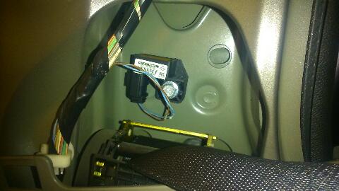

Что датчик
3 часа назад, ACE83 сказал:
так а чего удивительного, просто завод начал поставки. Как у них написано с ноября, все кто раньше заказывал в принципе не могли получить их.
Да в том то и дело, что на офф. сайте постоянно меняли месяц. Еще раз говорю я их с весны мониторю. И каждый новый месяц у них на сайте:"ожидается пополнение склада в середине текущего месяца". А вот в ноябре он реально пополнился видать :)
1 час назад, мальчик сказал:
Боковой датчик удара системы безопасности.
Изменено пользователем Одинокий Лис
не сюда...
