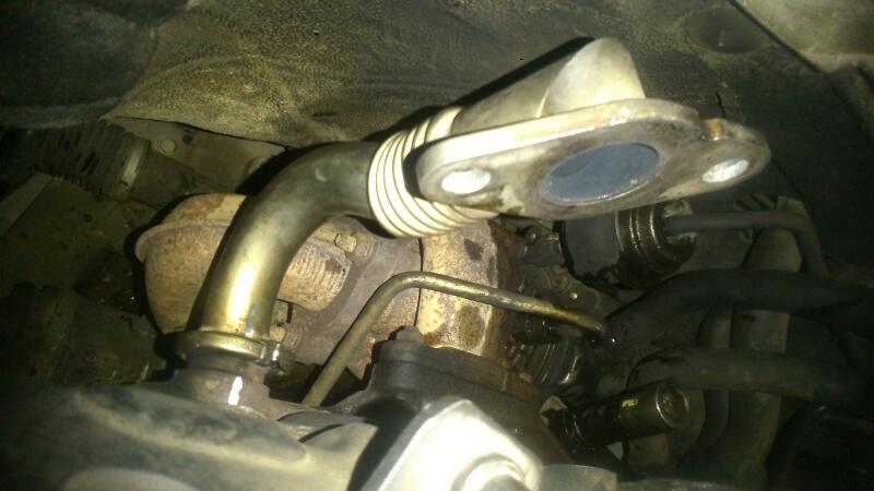

мальчик Опубликовано 1 Ноября 2015 Опубликовано 1 Ноября 2015 Может кто на эту трубку богат Цитата Поделиться этим сообщением Ссылка на сообщение Ссылка на комментарий Поделиться на других сайтах Прочее
Александр52 Опубликовано 4 Ноября 2015 Опубликовано 4 Ноября 2015 Ку всем.Вообщем такой вопрос.Перестали открываться левые двери без рук."Открываться", не закрываться.В чем причина может быть? Цитата Поделиться этим сообщением Ссылка на сообщение Ссылка на комментарий Поделиться на других сайтах Прочее
disel Опубликовано 4 Ноября 2015 Опубликовано 4 Ноября 2015 Может кто на эту трубку богат Отломил в повороте?у меня там на 3-х точках прихвачено в колене.( причём не заварено полноценно а именно на прихватках. Цитата Поделиться этим сообщением Ссылка на сообщение Ссылка на комментарий Поделиться на других сайтах Прочее

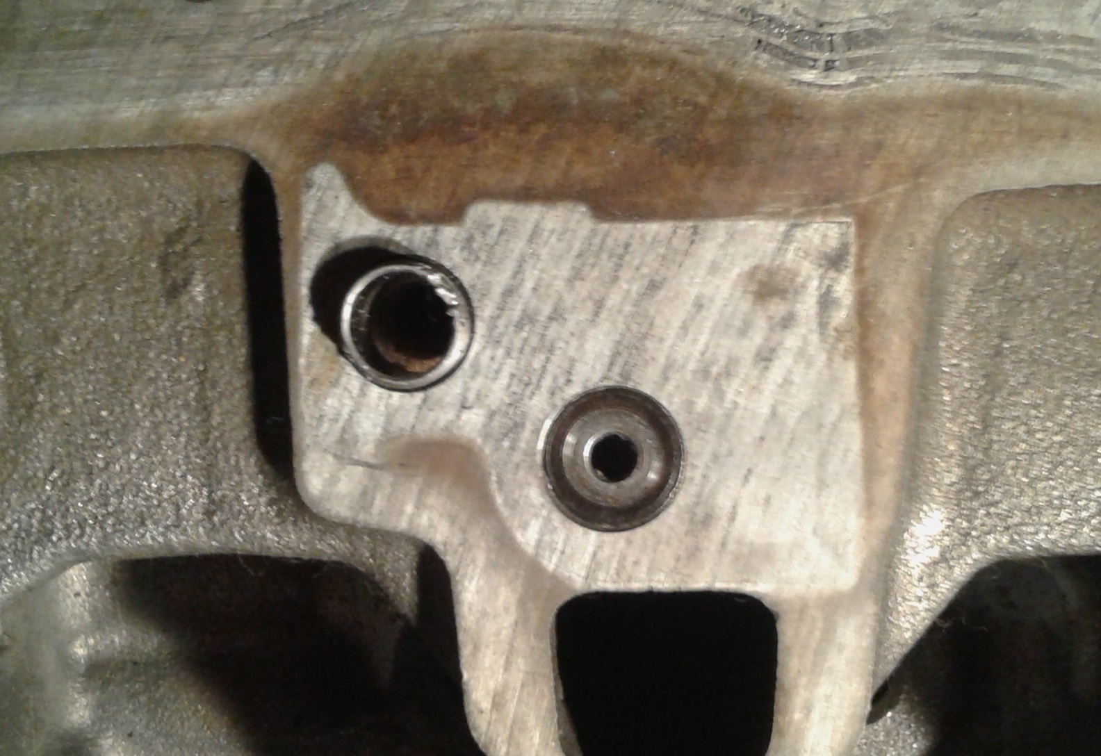

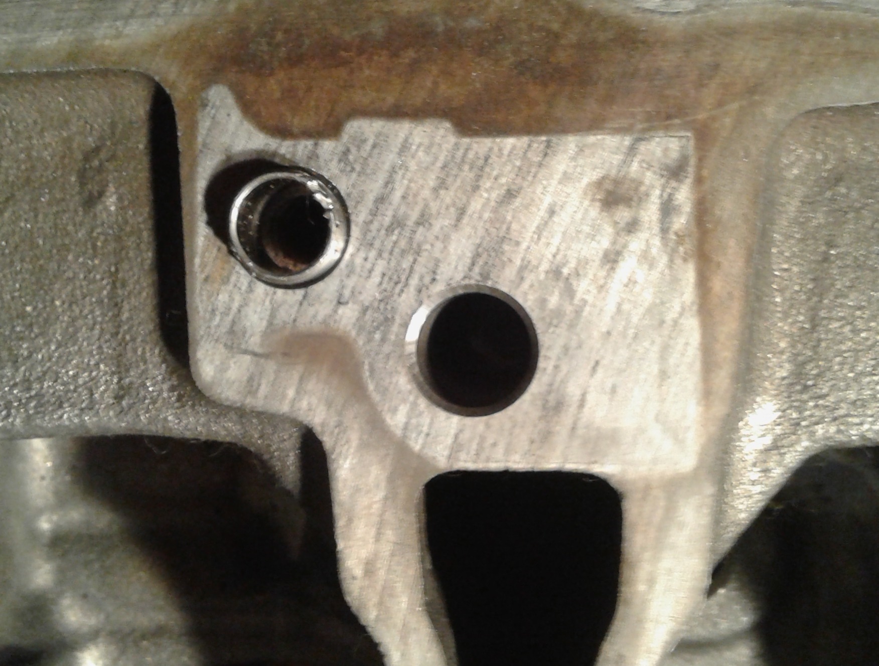

Freemasonry Опубликовано 15 Ноября 2015 Опубликовано 15 Ноября 2015 Доброго времени господа форумчане. Не стал запиливать новой темы, поиск ничего не дал. Такая проблема: двигатель К9к 732, полный капремонт своими силами, все бы ничего, но мучит меня один вопрос. При снятии поддона в сетке маслоприемника обнаружил шайбу.Соответственно всю голову сломал откуда она? Предыдущий владелец менял шатунные вкладыши, т.е скорее всего снимался масляный насос. Прикинув и приложив ее к масляному каналу от насоса в блок цилиндров, предположил, что она оттуда, встала как родная, но... во-первых, не пойму зачем она там, а во-вторых, в каталоге зч она отсутствует.Выручайте, кто сталкивался с подобным, всем добра. Цитата Поделиться этим сообщением Ссылка на сообщение Ссылка на комментарий Поделиться на других сайтах Прочее
ACE83 Опубликовано 16 Ноября 2015 Опубликовано 16 Ноября 2015 Походу ктото хотел давление повысить на дохлом насосе.Ставь новый насос и не парься про эту шайбу. Цитата Поделиться этим сообщением Ссылка на сообщение Ссылка на комментарий Поделиться на других сайтах Прочее
Freemasonry Опубликовано 17 Ноября 2015 Опубликовано 17 Ноября 2015 Хорошо еще один вопрос к специалистам. Есть блок к9к, шлифованный на 0,06мм, к нему головка, шлифованная на 0,1мм, но ее в расчет не имеет смысла брать, т.к. она как была ровная, так и осталась, дизель же. Как набрать эти 0,06 мм, или забить на них? Из прокладок только 0,75 и 0,9 мм, причем с последней большие траблы с доставкой. Снять с поршней эти 0,06 мм? или...? Цитата Поделиться этим сообщением Ссылка на сообщение Ссылка на комментарий Поделиться на других сайтах Прочее

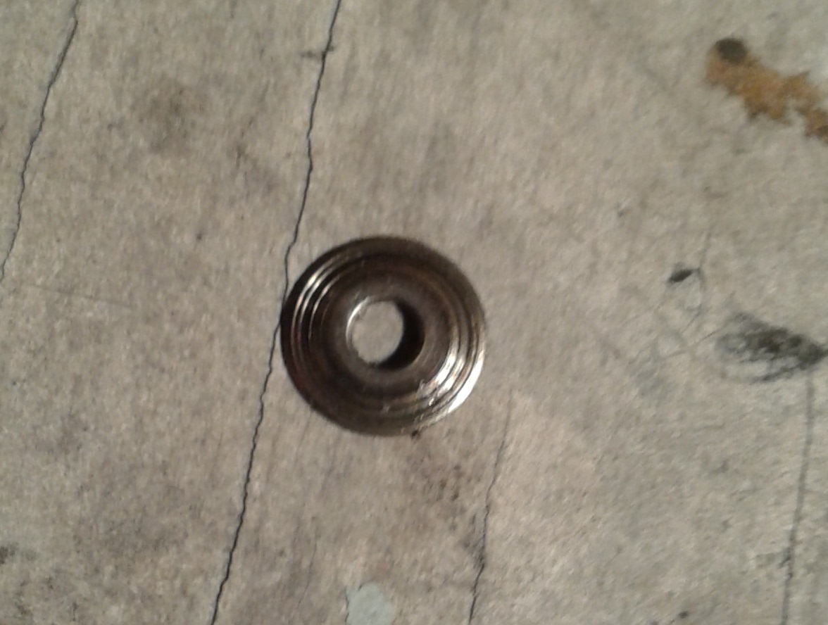

Freemasonry Опубликовано 17 Ноября 2015 Опубликовано 17 Ноября 2015 На ней клапана, которые приблизились к поршням на десятку.Клапаны "просажены" и их седла не выступают, за пределы плоскости головки Цитата Поделиться этим сообщением Ссылка на сообщение Ссылка на комментарий Поделиться на других сайтах Прочее
ACE83 Опубликовано 18 Ноября 2015 Опубликовано 18 Ноября 2015 просаживать клапана на 0,16 Цитата Поделиться этим сообщением Ссылка на сообщение Ссылка на комментарий Поделиться на других сайтах Прочее
