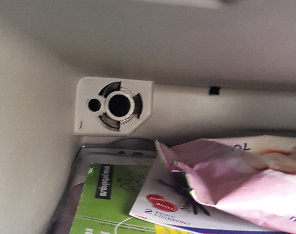

Чтобы темы не плодить. А что за разъем в бардачке в левом углу?
5 минут назад, Angelmain сказал:
отверстие для охлаждения перчаточного ящика...
включи кондей и поставь руку---почувствуешь((

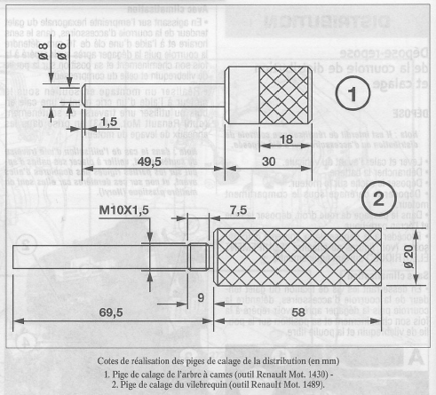

Подскажите , этот чертеж приспособы № 2 правильный длина размер до упора в блок должен быть 69,5 , а то в интернете  размер   разнится от 68 до 70 мм  , и так понимаю  первое приспособление можно заменить любым штырем диаметром   8
