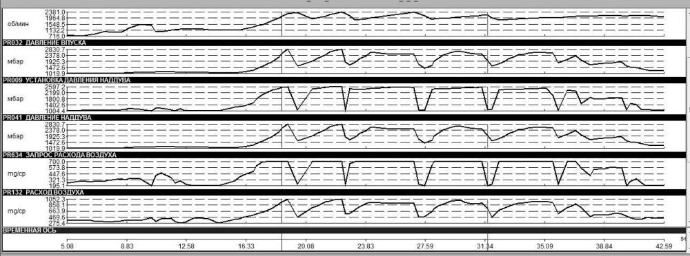

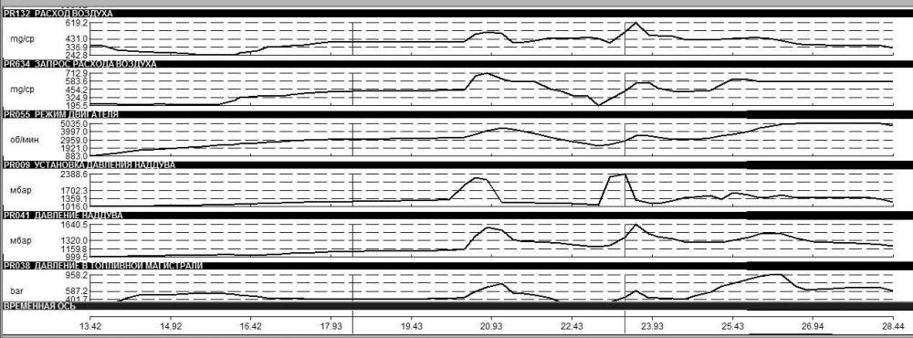

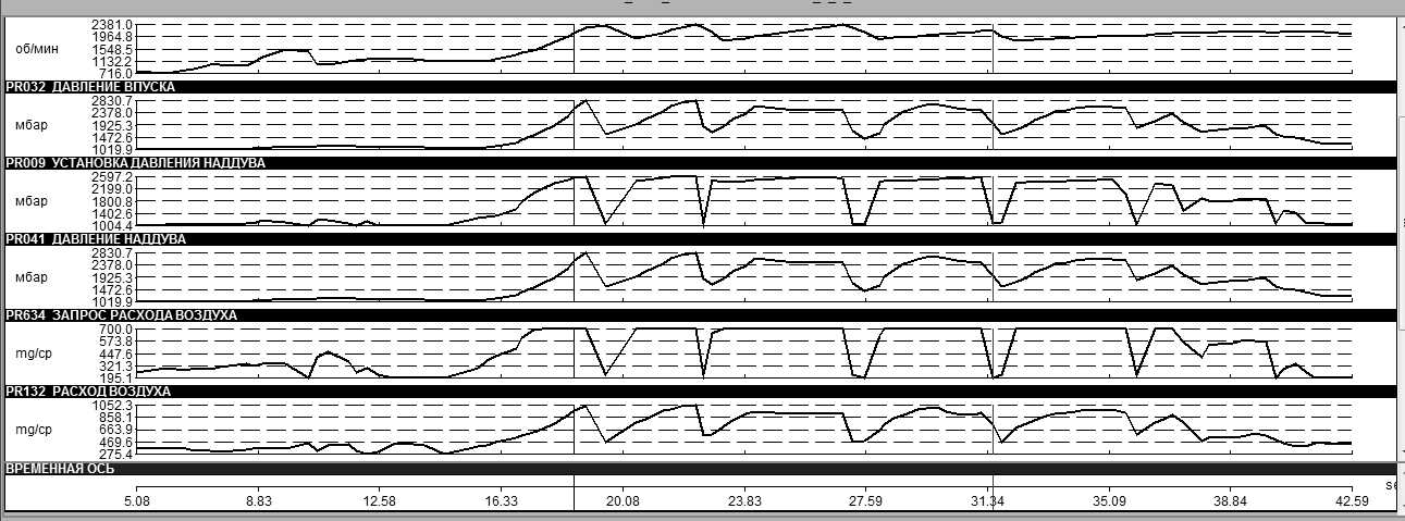

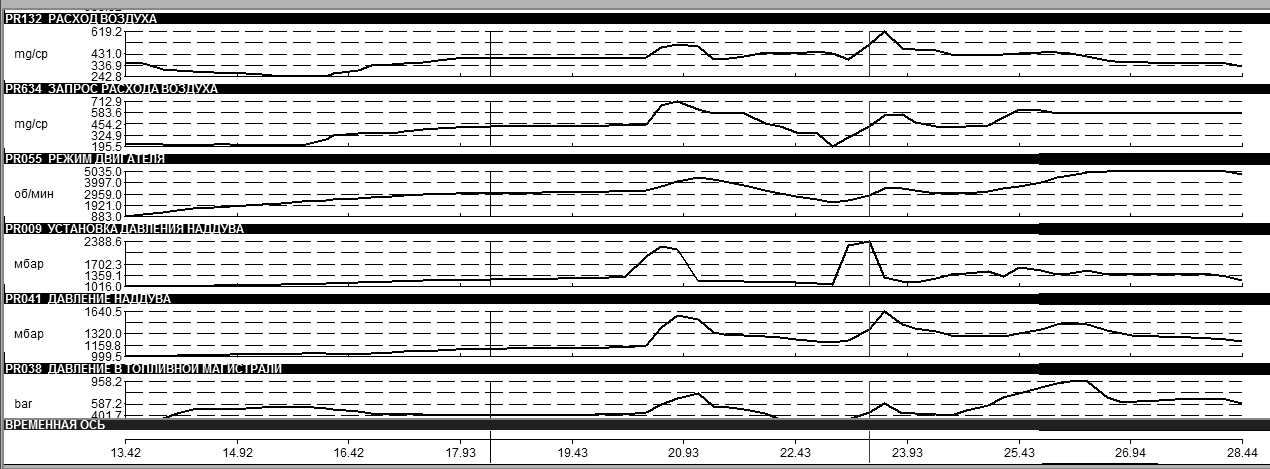

алексей110 Опубликовано 10 Сентября 2016 Опубликовано 10 Сентября 2016 Подскажите кто в курсе....... дв к9к 732 . После замены масла и воздушного фильтра двигателя тыщ 5 масло по уровню стоит как заливал динамика отличная турба дует , потом как я понимаю воздушный забивается и масло начинает чуть гнать через интеркулер в цилиндры и тыщи за три уходит наполовину щупа и динамика до 2 тыл оборотов ухудшается . После замены воздушного фильтра тыщ на 5 все опять отлично и масло не уходит и динамика отлично ... это сигнал к замене чего ? По клипу ошибок никаких нет , только почему то всегда регулятор давления не активный и ток его всегда больше 0.3 А Цитата Поделиться этим сообщением Ссылка на сообщение Ссылка на комментарий Поделиться на других сайтах Прочее
disel Опубликовано 10 Сентября 2016 Опубликовано 10 Сентября 2016 3 часа назад, алексей110 сказал: Подскажите кто в курсе....... дв к9к 732 . После замены масла и воздушного фильтра двигателя тыщ 5 масло по уровню стоит как заливал динамика отличная турба дует , потом как я понимаю воздушный забивается и масло начинает чуть гнать через интеркулер в цилиндры и тыщи за три уходит наполовину щупа и динамика до 2 тыл оборотов ухудшается . После замены воздушного фильтра тыщ на 5 все опять отлично и масло не уходит и динамика отлично ... это сигнал к замене чего ? По клипу ошибок никаких нет , только почему то всегда регулятор давления не активный и ток его всегда больше 0.3 А А какой у твоего 732 межсервис по фильтрам? Я например каждые 7 к пробега меняю все фильтра по кругу, топливо через 10-15к пробега.. Цитата Поделиться этим сообщением Ссылка на сообщение Ссылка на комментарий Поделиться на других сайтах Прочее
алексей110 Опубликовано 10 Сентября 2016 Опубликовано 10 Сентября 2016 (изменено) 16 минут назад, disel сказал: А какой у твоего 732 межсервис по фильтрам? Я например каждые 7 к пробега меняю все фильтра по кругу, топливо через 10-15к пробега.. Я воздушный также 7-8 из за него и расход растет и динамика не та , топливный через 20 Изменено 10 Сентября 2016 пользователем алексей110 Цитата Поделиться этим сообщением Ссылка на сообщение Ссылка на комментарий Поделиться на других сайтах Прочее
алексей110 Опубликовано 10 Сентября 2016 Опубликовано 10 Сентября 2016 еще в автодоке взял фильтр вроде даже оригинал из словении , он с войлоком оказался , доехал до азовского моря и так по москве и после 5 000-6 000 тыщ смотрю и расход подрос и турба дуть перестала . вот на 1 графике ,правда на месте , вообще думал турба умирает , на 2 графике оторвал этот войлок и уже снимал в движении ... кто что скажет ? Цитата Поделиться этим сообщением Ссылка на сообщение Ссылка на комментарий Поделиться на других сайтах Прочее
disel Опубликовано 10 Сентября 2016 Опубликовано 10 Сентября 2016 1 час назад, алексей110 сказал: еще в автодоке взял фильтр вроде даже оригинал из словении , он с войлоком оказался , доехал до азовского моря и так по москве и после 5 000-6 000 тыщ смотрю и расход подрос и турба дуть перестала . вот на 1 графике ,правда на месте , вообще думал турба умирает , на 2 графике оторвал этот войлок и уже снимал в движении ... кто что скажет ? С войлоком это для бензинок третьих. Цитата Поделиться этим сообщением Ссылка на сообщение Ссылка на комментарий Поделиться на других сайтах Прочее
