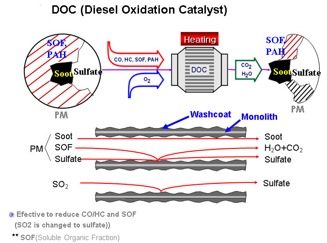

ACE83 Опубликовано 5 Октября 2016 Опубликовано 5 Октября 2016 25 минут назад, ВИШНЯ сказал: Ну понял я тя выдумывайте дальшЕ . А какой у тебя кат окислительных или восстановительный? Есть инфа? Дожигательный Цитата Поделиться этим сообщением Ссылка на сообщение Ссылка на комментарий Поделиться на других сайтах Прочее
sfim Опубликовано 5 Октября 2016 Опубликовано 5 Октября 2016 Ну тут вы как бы оба правы. В катализаторе несгоревшие углеводороды, с помощью платиноиридиевого сплава окисляются (соединяются с кислородом), что вызывает сильное повышение температуры, и с помощью присоединенного кислорода происходит дожигание.... Ну, это если вкратце и своими словами))) Цитата Поделиться этим сообщением Ссылка на сообщение Ссылка на комментарий Поделиться на других сайтах Прочее
ACE83 Опубликовано 5 Октября 2016 Опубликовано 5 Октября 2016 36 минут назад, sfim сказал: Ну тут вы как бы оба правы. В катализаторе несгоревшие углеводороды, с помощью платиноиридиевого сплава окисляются (соединяются с кислородом), что вызывает сильное повышение температуры, и с помощью присоединенного кислорода происходит дожигание.... Ну, это если вкратце и своими словами))) Окисление и горение это всетаки немного разные понятия. Да и вообще в катализаторе не только процесс окисления идет но и восстановления. Если мы говорим о СО то там окисление до СО2, а если о оксидах азота то они восстанавливаются до кислорода и азота. Цитата Поделиться этим сообщением Ссылка на сообщение Ссылка на комментарий Поделиться на других сайтах Прочее
sfim Опубликовано 5 Октября 2016 Опубликовано 5 Октября 2016 2 часа назад, ACE83 сказал: Окисление и горение это всетаки немного разные понятия. Оно понятно. Но в кате происходят оба эти процесса. Сперва окисление, потом горение... Цитата Поделиться этим сообщением Ссылка на сообщение Ссылка на комментарий Поделиться на других сайтах Прочее
AlexAY Опубликовано 5 Октября 2016 Опубликовано 5 Октября 2016 5 минут назад, sfim сказал: Оно понятно. Но в кате происходят оба эти процесса. Сперва окисление, потом горение... "Горение - это химическая реакция окисления, сопровождающаяся выделением большого количества тепла" Цитата Поделиться этим сообщением Ссылка на сообщение Ссылка на комментарий Поделиться на других сайтах Прочее
sfim Опубликовано 5 Октября 2016 Опубликовано 5 Октября 2016 (изменено) 12 минут назад, AlexAY сказал: "Горение - это химическая реакция окисления, сопровождающаяся выделением большого количества тепла" Ну давайте поумничаем! Окисли́тельно-восстанови́тельные реа́кции — это химическиереакции, протекающие с изменением степеней окисления атомов, входящих в состав реагирующих веществ,реализующихся путём перераспределения электронов между атомом-окислителем и атомом-восстановителем. Горе́ние — сложный физико-химический процесс превращения исходных веществ в продукты сгорания в ходе экзотермических реакций, сопровождающийся интенсивным выделением тепла Так вот Горение - это не окисление, а процесс с его (окисления) участием Изменено 5 Октября 2016 пользователем sfim Цитата Поделиться этим сообщением Ссылка на сообщение Ссылка на комментарий Поделиться на других сайтах Прочее

ACE83 Опубликовано 6 Октября 2016 Опубликовано 6 Октября 2016 14 часов назад, AlexAY сказал: "Горение - это химическая реакция окисления, сопровождающаяся выделением большого количества тепла" 13 часов назад, sfim сказал: Так вот Горение - это не окисление, а процесс с его (окисления) участием Как говорится теже яйца вид сбоку Цитата Поделиться этим сообщением Ссылка на сообщение Ссылка на комментарий Поделиться на других сайтах Прочее

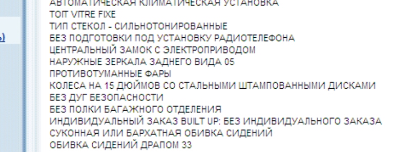

vret Опубликовано 11 Октября 2016 Опубликовано 11 Октября 2016 (изменено) Не могу найти, подскажите пожалуйста. По идее у сценика 2 стандартные диски 6.5j et45 4*100 d60.1 Подойдут ли диски с вылетом 50мм, а не 45? По идее, если вылет больше, то не должно ничего нигде цеплять. Но допустимо ли такое отклонение? Вообще, с каким отклонением по вылету можно искать диски? Если вылет совсем маленький, то можно компенсировать проставкой между ступицей и диском? И еще. для резины 195/65r15 рекомендуются диски 6 дюймов шириной, почему тогда стандартные 6.5? Вопрос такой задаю потому что нашел штамповку 6j et50 4*100 d60.1 по привлекательной цене - 8450006799 , это штамповка от Лады Весты. Думаю, всяко лучше, чем 12 летняя родная мятая и не раз правленная штамповка и примерно такого же возраста литье, на которое уже довольно много грузов приходится вешать. Изменено 11 Октября 2016 пользователем vret дополнил Цитата Поделиться этим сообщением Ссылка на сообщение Ссылка на комментарий Поделиться на других сайтах Прочее

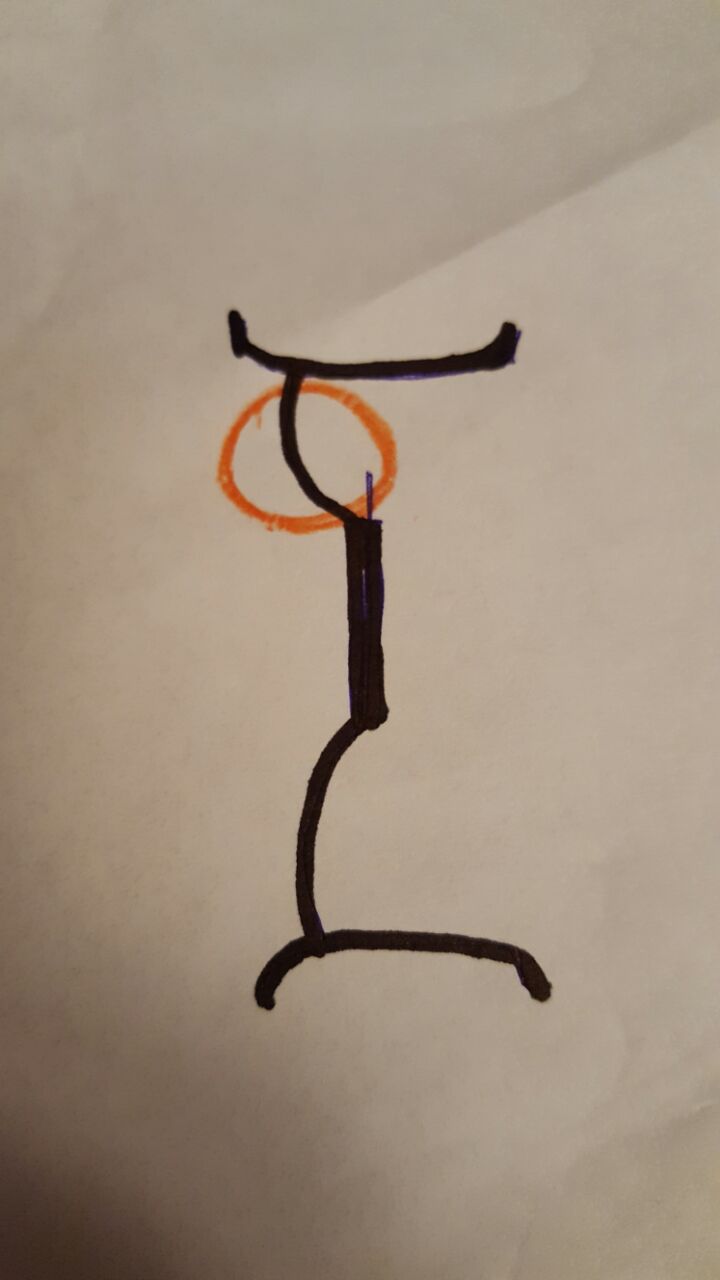

sfim Опубликовано 11 Октября 2016 Опубликовано 11 Октября 2016 С 50-м вылетом не налезут на передние супорта. У меня были штампы 15-е, то ли от Логана, то ли от Ларгуса, вставали только на «жопу». А вот ширину их не помню, может 6, а может и 6,5 дюймов... ...в любом случае попробуй померить на перёд... А штатный Сенькин вылет, ЕМНИП, 49-й... Цитата Поделиться этим сообщением Ссылка на сообщение Ссылка на комментарий Поделиться на других сайтах Прочее
bill Опубликовано 11 Октября 2016 Опубликовано 11 Октября 2016 Sfim - странно если не налазили, т.к. разница между ЕТ49 и ET50 всего 1 мм.... Может таки из-за диаметра не налезали? Что мешало? Цитата Поделиться этим сообщением Ссылка на сообщение Ссылка на комментарий Поделиться на других сайтах Прочее
sfim Опубликовано 11 Октября 2016 Опубликовано 11 Октября 2016 Диски были 15-ти дюймовые. Может, всё-таки ширина была 6 дюймов... Цитата Поделиться этим сообщением Ссылка на сообщение Ссылка на комментарий Поделиться на других сайтах Прочее
bill Опубликовано 11 Октября 2016 Опубликовано 11 Октября 2016 6 дюймов, это уже стандартных 6,5. Таки где цепляло-то? Может проблема была в болтах? Цитата Поделиться этим сообщением Ссылка на сообщение Ссылка на комментарий Поделиться на других сайтах Прочее
sfim Опубликовано 11 Октября 2016 Опубликовано 11 Октября 2016 3 минуты назад, bill сказал: Таки где цепляло-то? 26 минут назад, sfim сказал: С 50-м вылетом не налезут на передние супорта. Цитата Поделиться этим сообщением Ссылка на сообщение Ссылка на комментарий Поделиться на других сайтах Прочее
bill Опубликовано 11 Октября 2016 Опубликовано 11 Октября 2016 Вылет - это: Где тут суппорта могут цеплять? Цитата Поделиться этим сообщением Ссылка на сообщение Ссылка на комментарий Поделиться на других сайтах Прочее
sfim Опубликовано 11 Октября 2016 Опубликовано 11 Октября 2016 Я в курсе, что такое вылет. Вылет - это расстояние от привалочной плоскости, до центра обода. Чем больше вылет, тем меньше расстояние от привалочной плоскости до того изгиба, который эту плоскость соединяет с ободом. И в этот самый изгиб супорт и упирается! Цитата Поделиться этим сообщением Ссылка на сообщение Ссылка на комментарий Поделиться на других сайтах Прочее
bill Опубликовано 11 Октября 2016 Опубликовано 11 Октября 2016 Тогда дело не в вылете, а в конструкции самого диска. 1 мм -не тот зазор, который оставляют производители. в данном узле. Также предположу что диски от Ларгуса был не оригинальные. Цитата Поделиться этим сообщением Ссылка на сообщение Ссылка на комментарий Поделиться на других сайтах Прочее
sfim Опубликовано 11 Октября 2016 Опубликовано 11 Октября 2016 А упираются супорта, в месте отмеченом красным.... 2 минуты назад, bill сказал: Тогда дело не в вылете, а в конструкции самого диска. 1 мм -не тот зазор, который оставляют производители. в данном узле. Также предположу что диски от Ларгуса был не оригинальные. Диски скорее всего были от логана. А супорта у него однозначно меньше. На счёт 1-го мм согласен, но не надо забывать, что есть ещё и разница в ширине дисков 12,52мм.... Цитата Поделиться этим сообщением Ссылка на сообщение Ссылка на комментарий Поделиться на других сайтах Прочее
