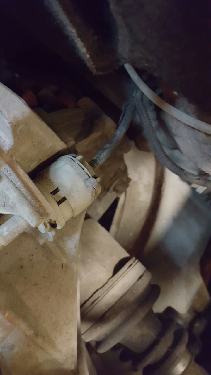

Люди добрые! Подскажите, как «отщёлкнуть» с коробки наконечники тросов переключения передачь?
Просто отщелкнуть с усилием. Там фиксаторов нет никаких.
1 час назад, Бульба сказал:
Спасибо, с наконечниками понял. А те «штуки», которые фиксируют троса на корпусе коробки?
Только что, sfim сказал:
там подпружиненный фиксатор пластиковый. сдвигаешь его по направлению вдоль троса и выводишь трос вместе со всем механизмом из отверстия. надеюсь понятно объяснил. так-то там интуитивно понятно должно быть, я сам разобрался.

Вчера полчаса тыркался с этими «фиксаторами» - так и не смог их отщёлкнуть). Проще,наверное, весь кронштейн с тросами от коробки открутить)))
47 минут назад, sfim сказал:
Смотрел в Диалоджисе, там не совсем понятно(.....
Народная мудрость: Прежде чем влезать подумай, как ты будешь вылезать.
Открутить (отломить, оторвать, отскоблить и т.п.) всегда проще.
ткните носом, что тянуть, куда толкать?)))
В 29.12.2016 at 10:07, sfim сказал:
сначала потянуть, а потом вынимать.
4 часа назад, Sanych1981 сказал:
Спасибо, добрый человек)
2 часа назад, sfim сказал:
Получилось?
Попробовал. Не получилось. Незнаю, какое усилие к нему надо приложить, но у меня здоровья не хватило)))
Изменено пользователем sfim
поступил проще: открутил два болта и снял вместе с кронштейном)
