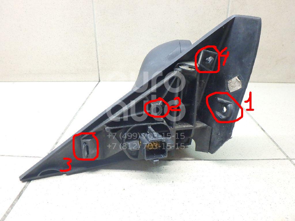

Вот пример зеркала со всем известной разборки.
По пунктам:
1 - понятно, открутил.
2- это не отверстие под винт?
3,4 - защелки?
надо «скорлупу» снять. внутри будет ещё винт.

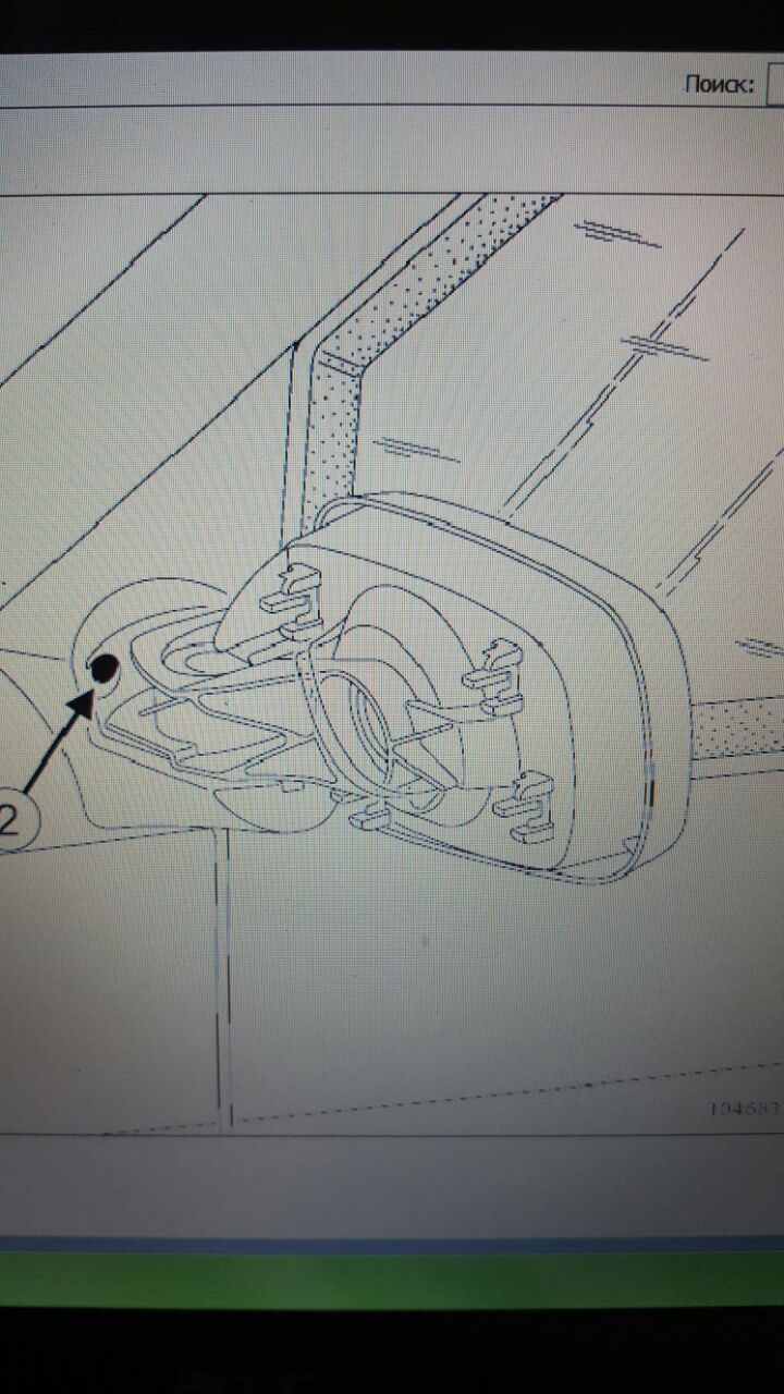

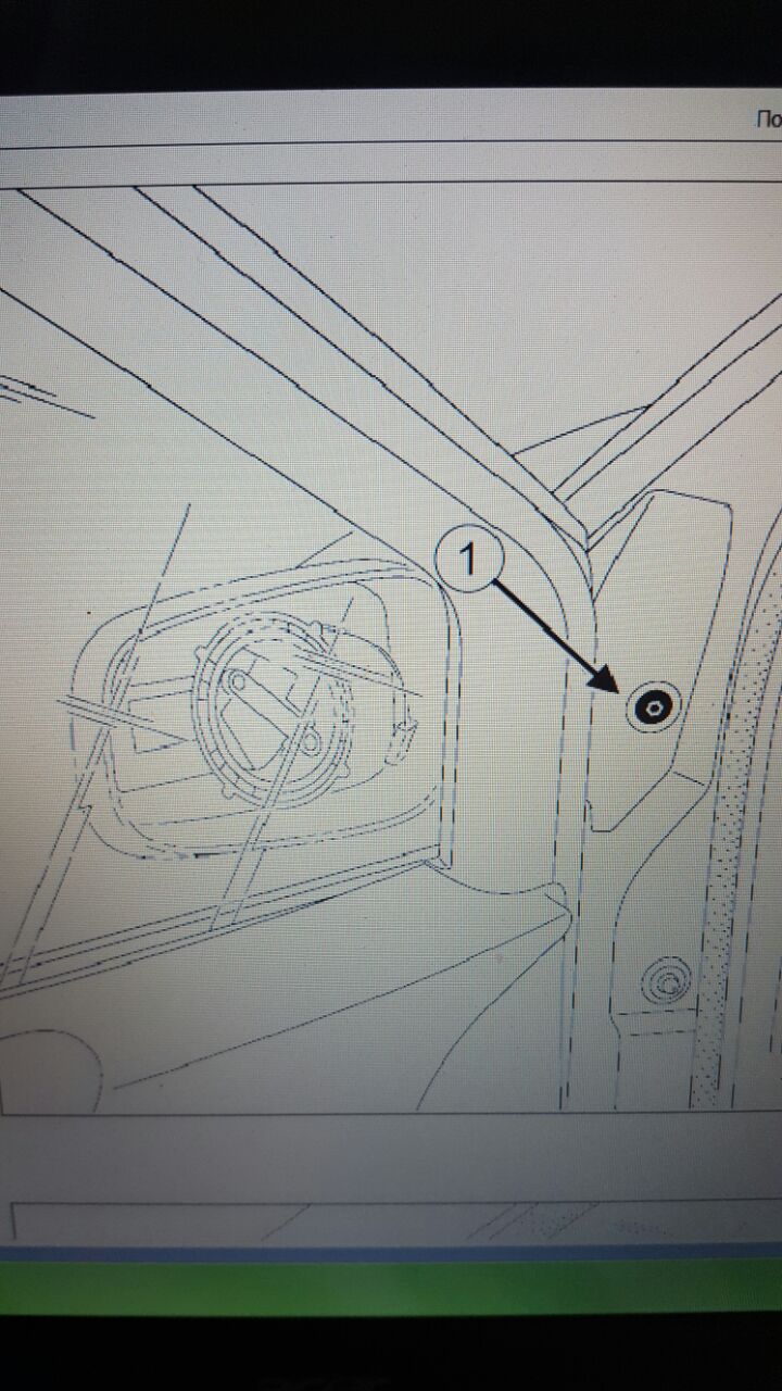

Надо снять зеркальный элемент, потом обшивку зеркала. Складываете его как на картинках и выкручиваете винт (который у вас №2 подписан)
Изменено пользователем ACE83
5 минут назад, ACE83 сказал:
спасибо, вечером попробую.
