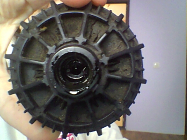

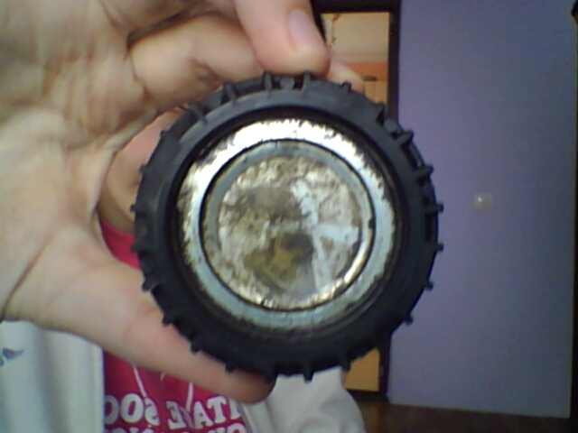

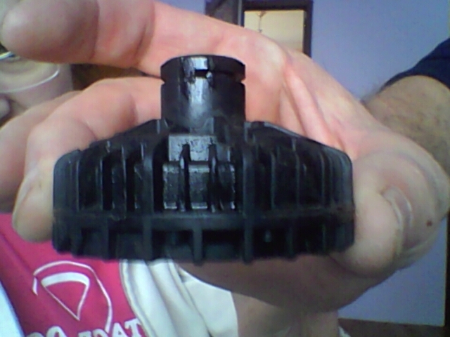

Всем привет. Купил сеню 430к пробег поменяли масла фильтра . и буквально сегодня столкнулся с проблемой,  педаль сцепления ушла в пол. и там осталась. поехал в местный сервис сняли вот это деталь , я толком не понел откуда она и не знаю как называется (мастер тоже не знает как называется ....) помогите пожалуйста это моя 1 машина.
12 часов назад, Js_pro сказал:
Это демпфер трубки сцепления.
