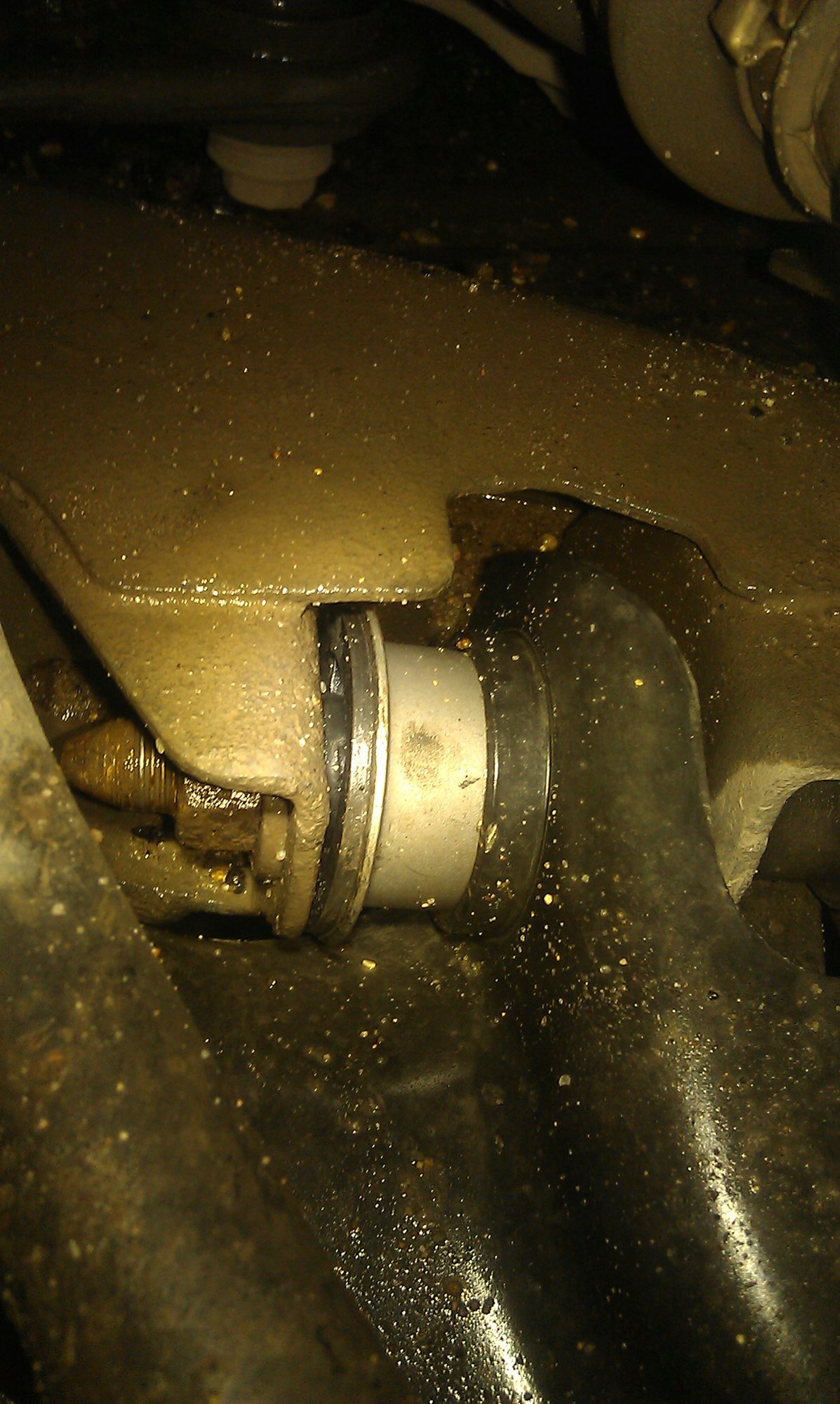

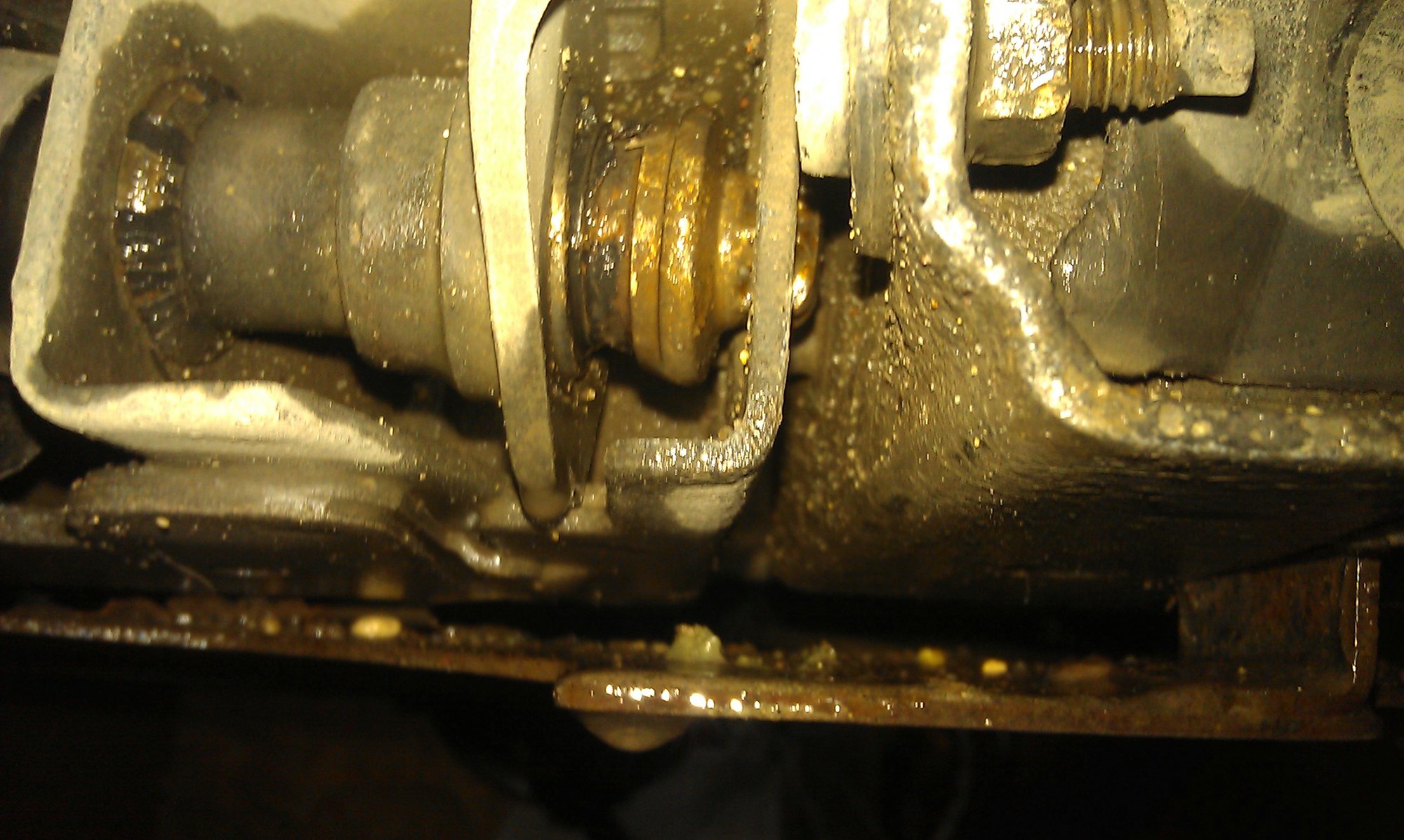

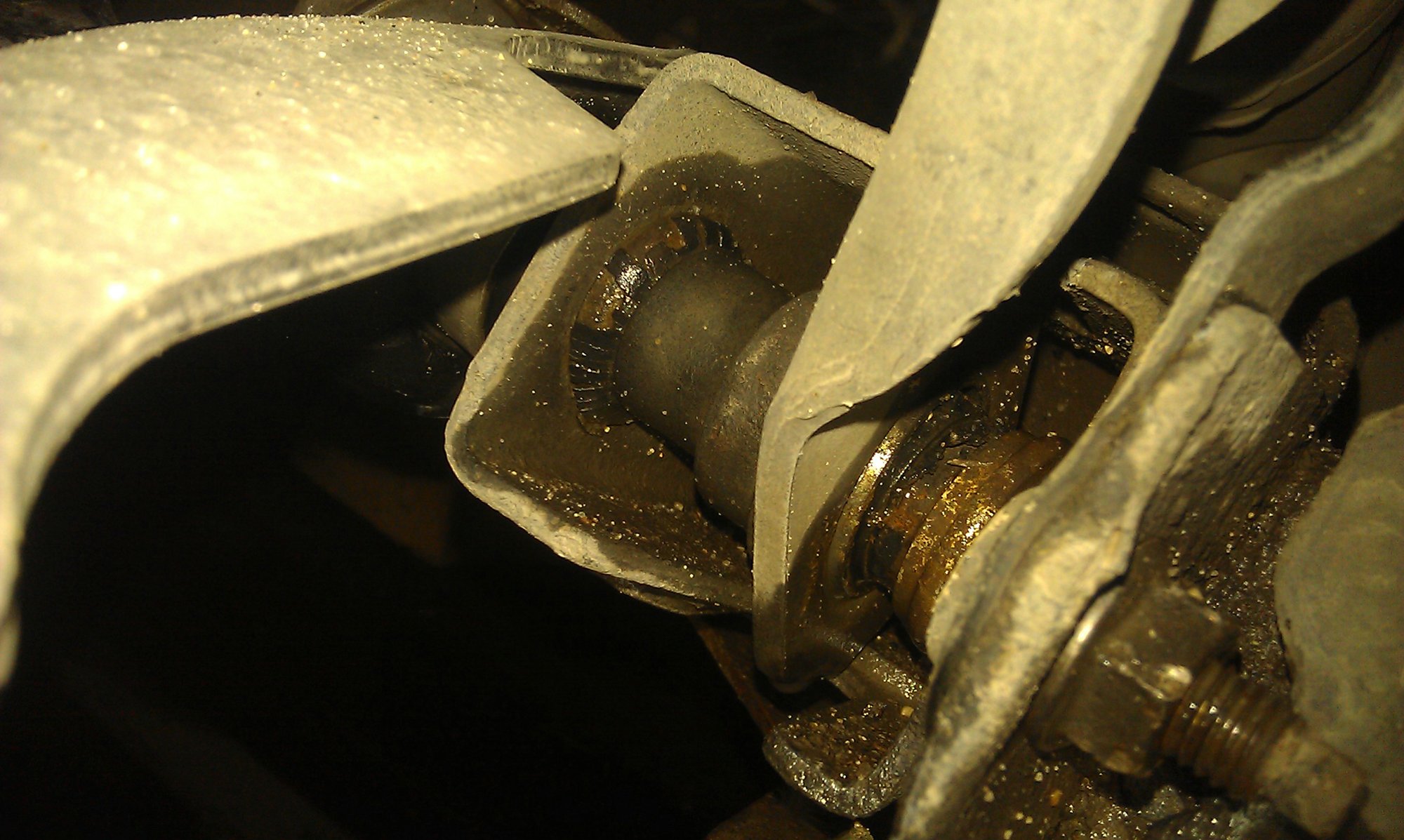

Добрый всем вечер. Забрякала шаровая, поменял оба рычага в сборе. Менял на СТО местном, районного значения. Через пару дней начало постукивать, все сильнее и сильнее, сейчас брякает также, как и до замены рычагов, да еще и с обоих сторон. Думал, суппорта - ан нет, стоят вроде бы крепко. Показалось, что не затянут сайлентблок рычага, но сравнить не с чем, не знаю, как должно быть. Посмотрите, пожалуйста, может, по этим фото можно диагноз поставить? Не нравится мне этот сайлентблок, и всё тут. Поеду завтра к СТОшникам, но хочется знать, в этом ли причина, прежде чем топать там ногами. А больше я фиг знает, чему так грохотать, опоры в норме, "кости" новые,у  стабилизатора втулки в норме. Такое впечатление, что половинки подрамника не стянуты, но это только подозрение.
Фото: 1. Правый рычаг, вид слева сайлентблока 2 и 3. То же, вид справа. Большая щель между подрамниками. Так и должно быть?
Между «подрамниками» щель должна быть 10+/-1мм...

23 часа назад, Na4Fin сказал:
Добрый всем вечер. Спрошу в этой теме, чтобы не создавать новой. Суть в чем - забрякала шаровая, поменял оба рычага в сборе. Менял на СТО местном, районного значения. Через пару дней начало постукивать ,все сильнее и сильнее, сейчас брякает также, как и до замены рычагов, да еще и с обоих сторон. Думал, суппорта - ан нет, стоят вроде бы крепко. Показалось, что не затянут сайлентблок рычага, но сравнить не с чем, не знаю, как должно быть. Посмотрите, пожалуйста, может, по этим фото можно диагноз поставить? Не нравится мне этот сайлентблок, и всё тут. Поеду завтра к СТОшникам, но хочется знать, в этом ли причина, прежде чем топать там ногами. А больше я фиг знает, чему так грохотать, опоры в норме, "кости" новые,у  стабилизатора втулки в норме. Такое впечатление, что половинки подрамника не стянуты, но это только подозрение.
Сами себе и ответили.Проверь подрамник затяжку и саленты подрамника ,задние.Когда умерают то гремят по страшному.
