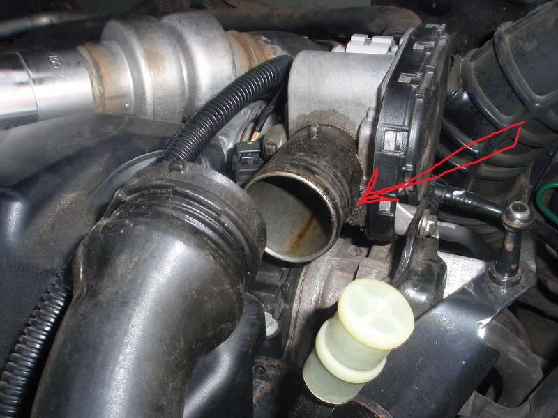

Где-то на форуме читал о масле в воздуховоде, но голова дырявая, не запомнил от чего это может быть. Одно знаю, дело в турбине. Товарищи подскажите.

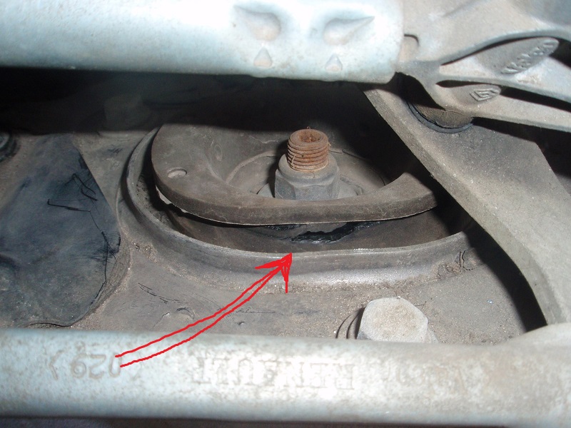

Ещё один вопросик. На фото, это снова попадалово на деньги? Верхняя опора стойки, как я понимаю.
Масло с сапуна может кидать.
Небольшое кол-во его в патрубках допустимо
47 минут назад, СКФ сказал:
Будешь кататься дальше в лучшем случаи сломаешь пружину :popcorm:
В худшем поймаешь ее колесом :sorry:
Готовь деньги на покупку двух подушек и опорных подшипников :connie_1:
2 часа назад, СКФ сказал:
Опора под замену. Чем быстрее - тем лучше...
Если левая такая, то правая должна быть ещё хуже...
10 часов назад, sfim сказал:
А если так оставить ,то какие проблемы могут ожидать ? Почему они так быстро рвутся ?

Опять вопрос. Менять только подушки и подшипники или опоры. Правая, вы правы, то же убитая.
23 минуты назад, СКФ сказал:
Несовсем понятен вопрос)
то, что на фото - это опора. Снизу на неё одевается подшипник опоры. О какой подушке идёт речь?
Если подшипник нормальный, то можно оставить старый.
я два года назад менял опоры, подшипники оставлял старые и они до сих пор на замену не просятся...
36 минут назад, алексей110 сказал:
Шток амортизатора может в капот снизу упереться))))
Быстро рвутся? А ХЗ почему)...... Плохие дороги..... Плохие запчасти....

О подушке упомянул товарищ serduk.  Я думал, он лучше подкован чем я.
Диалоджис на эту тему я ещё не открывал, поэтому о строении стойки знаю только из предыдущей машины. (хоты, конечно, суть одна)
11 часов назад, СКФ сказал:
Опять вопрос? Менять только подушки опоры и подшипники. Правая, вы правы, то же убитая.
Не обязательно совмещать подушки опоры и подшипник. Подшипник опоры идёт под замену, при отдаче в руль скрежет или треск выворачивая руль вправо - влево. Учитывая трудозатраты на замену подушки опоры, начинаешь понимать, что лучше совместить замену подшипника с подушкой опоры. И только.

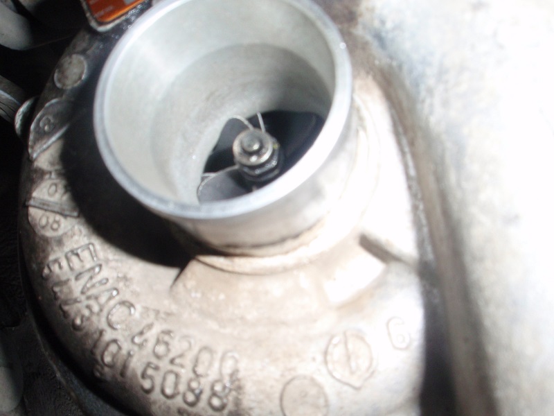

Полуразбор турбины ничего не дал. Добрался до крыльчатки. Вращается не сказать что легко, но и без усилий. Люфта не выявил. Может от того, что за вал смог взяться только пассатижами. Кстати, первый признак, копоть в глушаке исчезла.  Сам не поверил. Полез пальцем, маслянистая черность исчезла. Палец в меру пачкается. Может излишки масла, когда я в горы карабкался по льду, в турбину кидало? Ясно, что расслабляться не стоит, время покажет, что меня будет ждать.
2 минуты назад, ЮлКос сказал:
Да пока рулевое крутишь никаких посторонних шумов не замечаю. Но прикупить, конечно, нужно. Да и посмотреть, как их менять.

46 минут назад, СКФ сказал:
крыльчатка должна вращаться легко. люфт можно проверить "потыкав" край вала тонкой отверткой.
Скорее всего маслосьемные колпачки сели, и кольца уже на подходе. Потому и масло кидает
34 минуты назад, serg8001 сказал:
А как маслосъёмные компачки проверить ? (боюсь глупость сказал)

59 минут назад, СКФ сказал:
Если дым из сапуна то скорее поршневая. Если дыма из сапуна нет или уж очень мало скорее всего маслосъемные.
11 минут назад, mergen сказал:
Завтра проверю. Щуп вот вынимал как-то, дымок чуть заметный был.

Если сразу после остановки двигателя крышку снять, то интереснее будет. Если дымок есть, он ещё выходить будет. Если дыма нет, или не будет совсем, это МСК. Кстати ещё можно по запаху тоже определить. Если запах КАМАЗа - поршневая. Если запах масла - МСК. (В смысле из маслозаливной горловины.)
1 минуту назад, mergen сказал:
Спасибо. Век живи-век учись.
