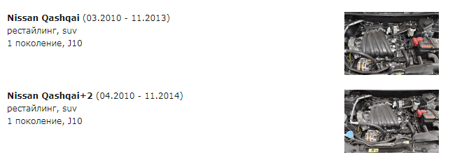

А у тебя точно 2009 года авто? Смотрю данные по твоему движку - он устанавливался на Кашкай с марта 2010 года.
25 минут назад, Доктор37 сказал:
Не там смотришь, эти движки с самого начала ставились с 2007г.
вот мои данные  https://www.autodoc.ru/catalogs/original/modifications?vin=SJNFAAJ10U1497416
