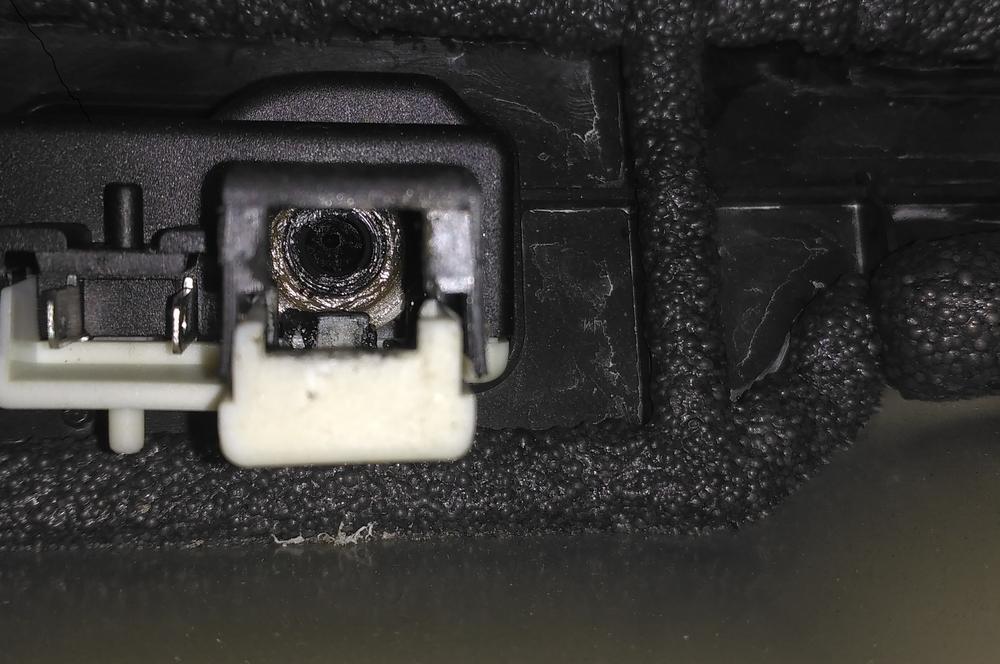

Приветствую. Прошу помочь. Как именно извлечь замок лючка бензобака на scenic 2. Обшивку снял. Ремень безопасности тоже. Доступ получил. Гайка, которая удерживает актуатор вывинчивается снаружи? через колесо? Или изнутри?

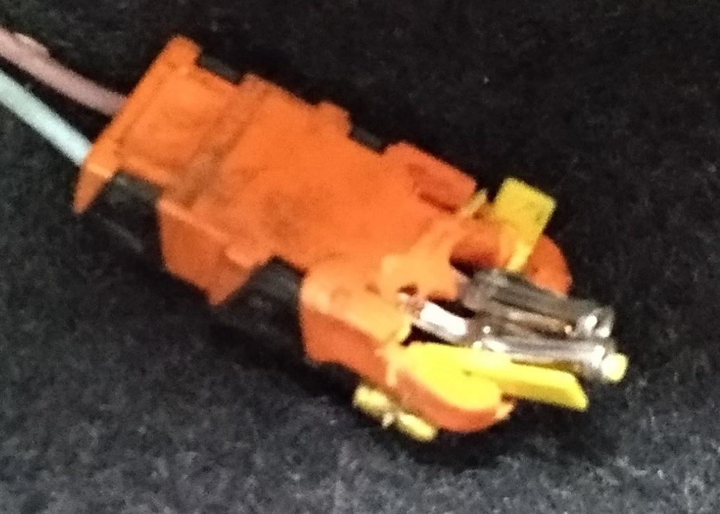

Отвечаю новичкам сам.
Суть проблемы: бензобак не открывается, электродвигатель жужжит, пытается открыть, но безрезультатно - значит отломился стержень актуатора. Изнутри багажника разбирается правая обшивка, чтобы получить доступ к актуатору (см техноту 71а). Актуатор расположен за катушкой ремня безопасности, по сути спрятан. Катушка крепится на Torx, но гораздо больше чем 20. Потянув за кольцо может лючек и не откроется (как у меня, т.к. стержень отломился от кольца). Далее идет пояснение к техноте 87с по снятию актуатора лючка бензобака:
1) поддомкратить заднее правое колесо - чем выше, тем удобнее будет руке пролезть
2) снять крепеж защитного кожуха колесной арки, но достаточно только тот, что крепит внешнюю часть
3) отодвинуть кожух, рукой наощупь лезть вверх в район стержня, запирающего бензобак
4) попытаться провернуть стержень актуатора (или по, или против часовой - не запомнил) чтобы лючек бензобака наконец открылся!!!
5) отвинтить 3 заметных винта Torx крепления крышки к корпусу авто
6) попытаться выдернуть на себя всё крепление. мне удалось лишь подковырнув оранжевой пластиковой отковыривалкой из китая.
7) доступ к гайке на 16, удерживающей актуатор получен!!!
Несем актуатор домой и чиним, как описано во многих статьях.
