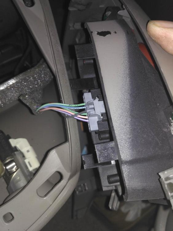

Приветствую! Подскажите: как именно разъединить фишку (разъем) подключения аварийки и закрытия дверей.
Просто потянуть не получилось
3 часа назад, caxim сказал:
Даже не задумывался над этим. У меня, вроде, маленький язычок который фиксирует фишку. Я на него маленькой отверточкой "-" нажимаю и стаскиваю. Давно уже не снимал, могу и ошибаться.
В 24.12.2017 в 13:58, Michael068 сказал:

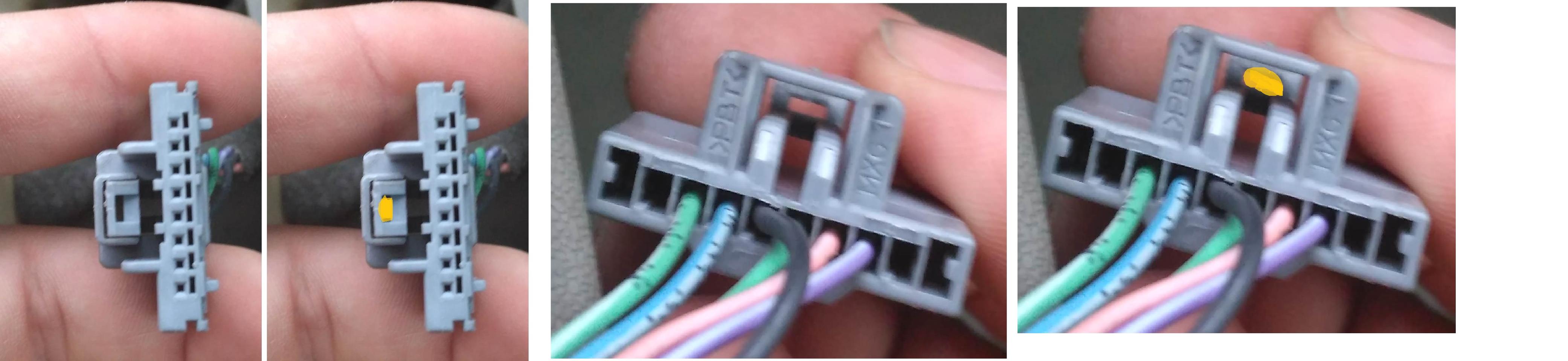

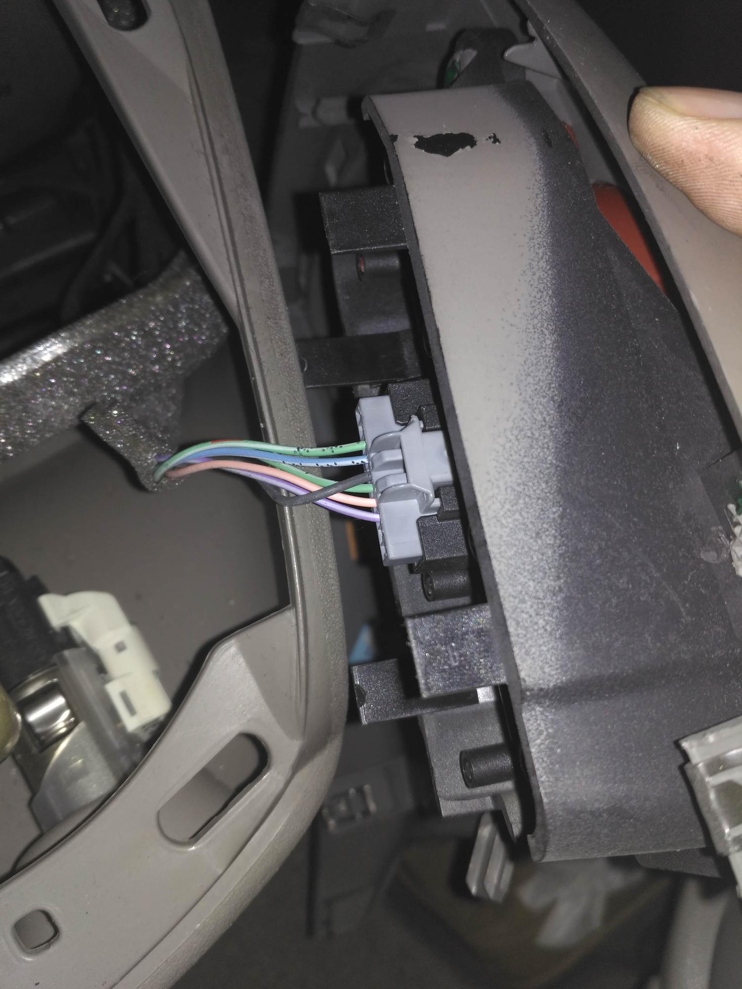

Спасибо за подсказку. Отсоединил. Прикрепляю для таких же новичков как и я фото разъема. Оранжевым выделил место на фото 4, куда нужно тонкую ответку "-" затолкать, нажать ее вниз, чтобы сам оранжевый захват на фото 2 ушел вверх (эффект рычага). И тянем пошатывая весь разъем на себя.
Первые 2 фото - это разъем изнутри. Фото 3 и 4 - фото разъема снаружи. Всем удачи.

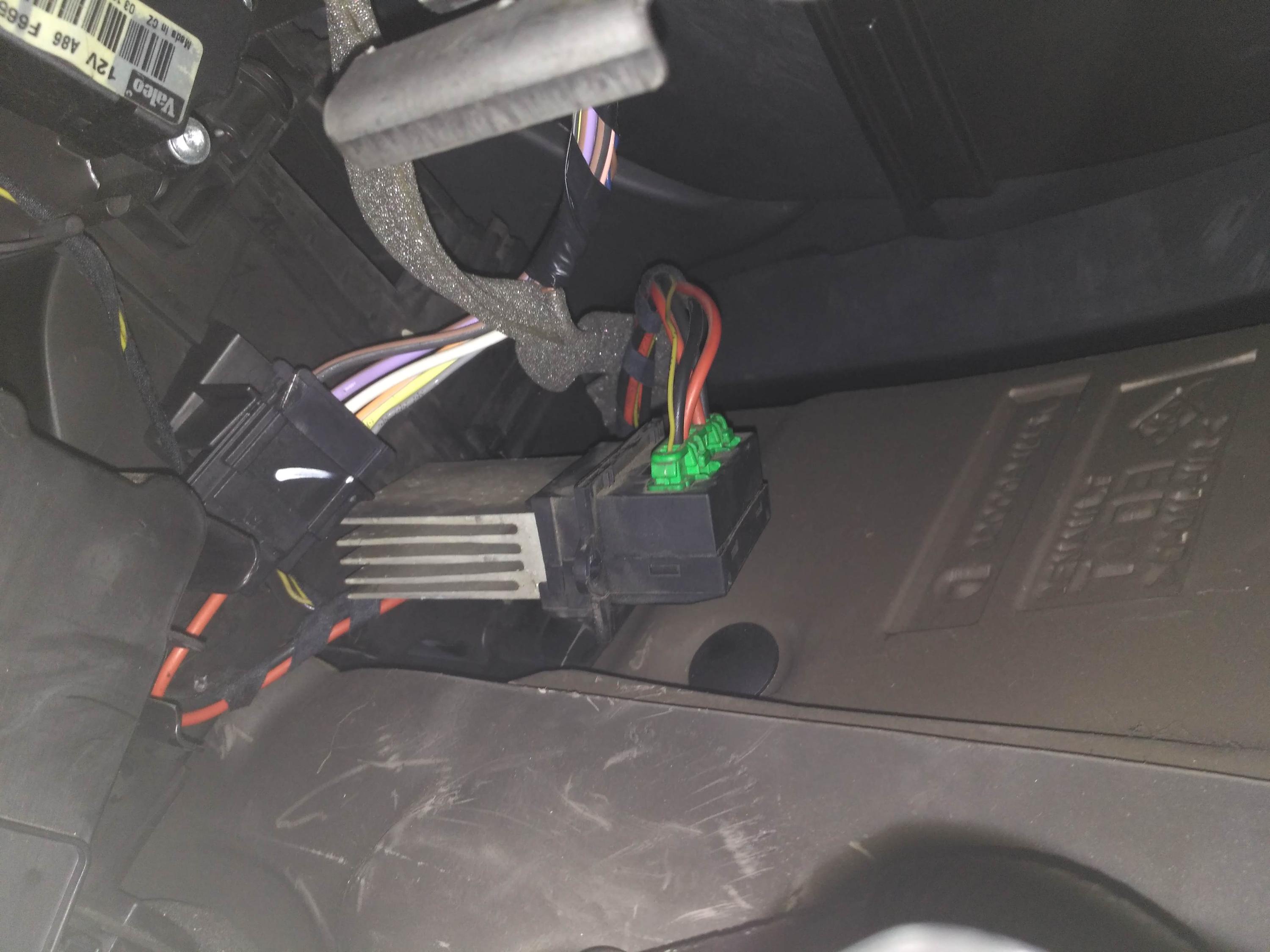

Скорости скорее всего не работают из окисления контактов на реастате Печки.
В ‎25‎.‎12‎.‎2017 в 16:51, caxim сказал:
Созрел новый вопрос: как именно разъединяется фишка (разъем) зеленого цвета в блоке управления печкой?
IMG_20171225_153116-3.jpgТак
Так же, у всех разъемов тот же принцип
