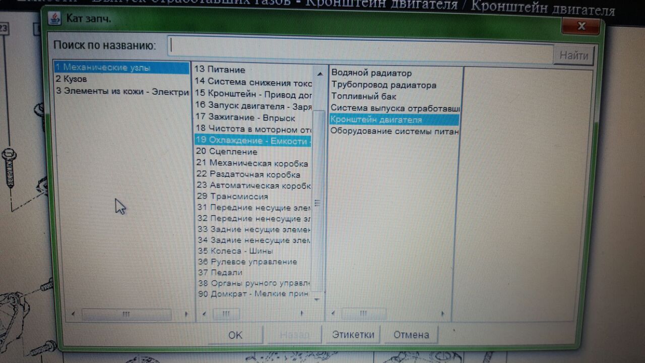

в Диаложисе не знаю где искать
Примерно: Кронштейн-привод дополнительного оборудования (нет диалоджиса под руками, не могу посмотреть).

«Укрупненный узел (ремкомплект), содержащий указанный артикул» - это к-т ремень + ролик. Всё что выше -либо натяжитель, либо ролик без кронштейна.
В средней колонке «ИНФО» есть пиктограммы: «фотоаппарат, i и машинка». Тыкни в них мышкой, вылезет инфа конкретно по этому артикулу, с описанием, применимостью и фоткой.

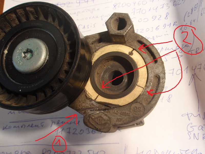

Сейчас скину фото, что натяжник не вечный, надеюсь получится. Ролик ещё ничего , а натяжник желает быть лучше.
2 минуты назад, СКФ сказал:

Ваш оригинальный кронштейн с фото лучше этих аналогов про которые Вы пишите там крутится только ролик пружина там мощная что б она сгнила или сломалась нужно специально и конкретно этим заниматься да и то придется повозится
Да нет. даже на фото видно, что пластмассовая втулка уже рассыпается и ремень уже корпус кронштейна выедает.  Вот я думаю такой натяжник купить  77 01 476 476 За 2.800 р.

1 минуту назад, СКФ сказал:

Не вижу смысла менять натяжитель если он в нормальном состоянии. Так что лучше сначало глянуть на него.
Я тут фотку выше скинул. На ней видно, что пластмассовая втулка треснута и ремень уже трёт корпус кронштейна.
8 минут назад, СКФ сказал:

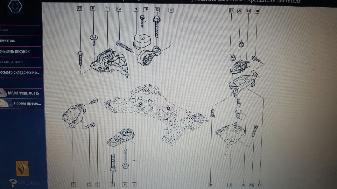

6 минут назад, СКФ сказал:
 верхняя опора разбита,
Которая из двух?
Только что, sfim сказал:
Их четыре
Которая из двух?
Ох ты ёлки палки. Четыре. Разбита которая над ГРМ, остальные я ещё не нашёл и не видел как они себя чувствуют.
поз. 7, 4, 19 и 11
19-я конечно КПП держит, но...
3 минуты назад, sfim сказал:
поз. 7, 4, 19 и 11
Точно. Пересматрел всё как мог пропустить. спасибо. Сейчас нашёл это в Диалоджисе.
