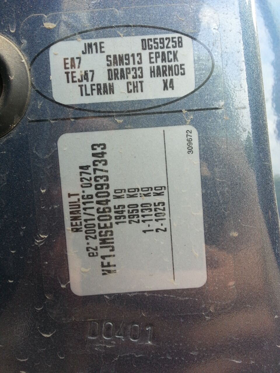

или 732 или 734
если в вине JM16-734 Если JM1E-732
А в фильтр, как я понял, масло заливать, как в Жигулях не надо ?.
2 минуты назад, serg8001 сказал:
или 732 или 734
Вин VF1JMSE0640785229
1 минуту назад, СКФ сказал:
732

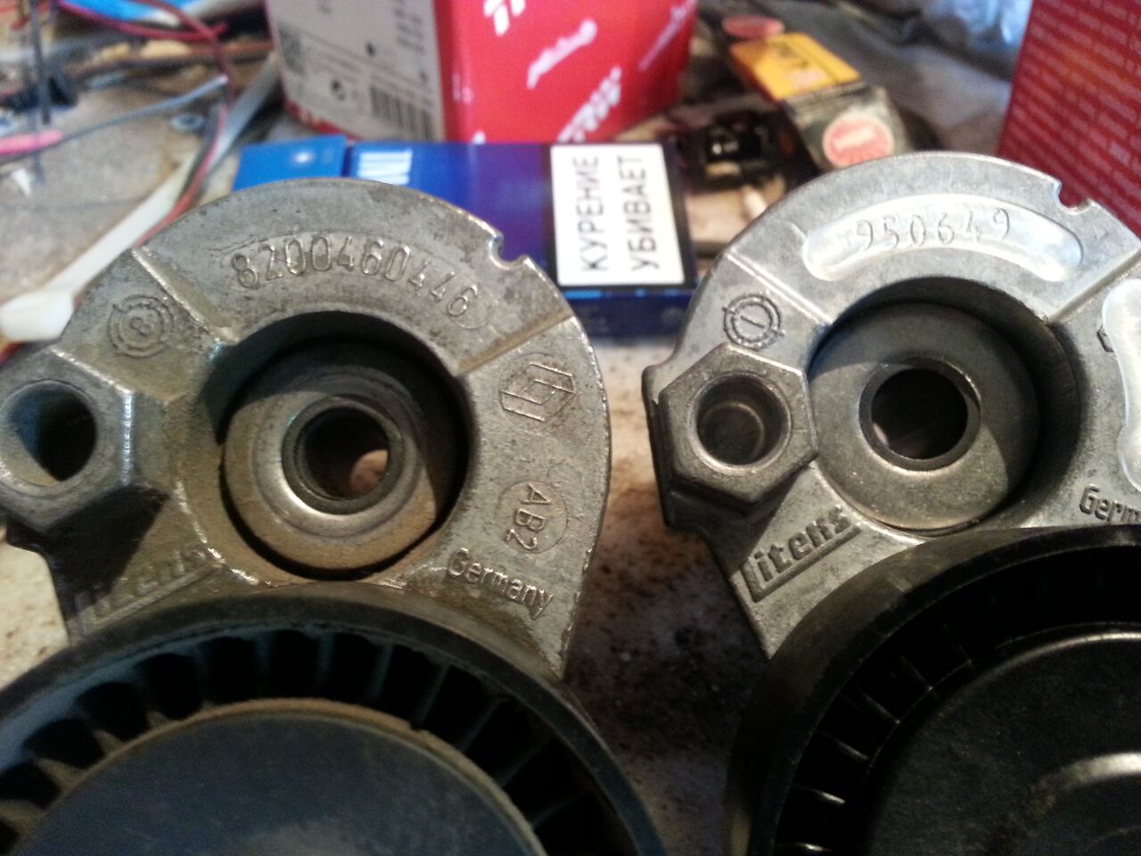

Натяжной ролик приводного ремня допоборудования:
Левый оригинал, правый заменитель.
44 минуты назад, sfim сказал:
Правый, как я понял, это подделка под фирму, качество от этого страдает? Цена, наверное, меньше? Спасибо, сейчас поищу в exist
Нет, это не подделка. Тот же производитель, только в своей, родной коробке

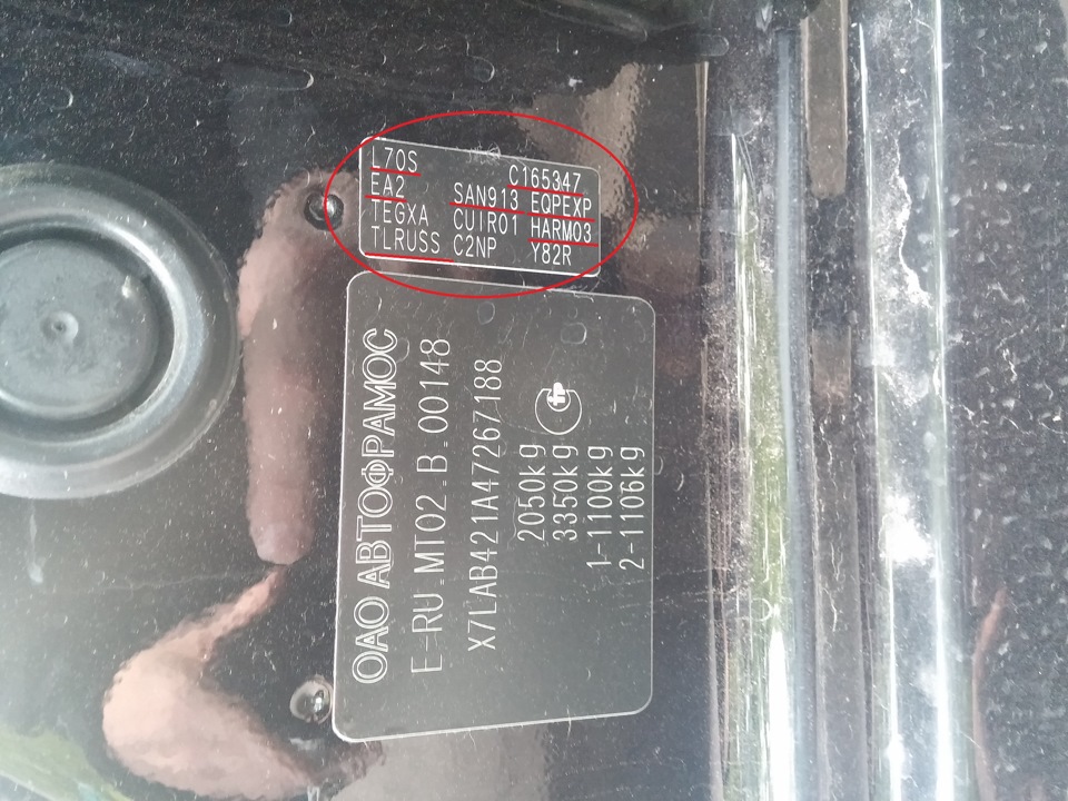

12 минут назад, СКФ сказал:
где вот можно на машине найти этот номер?
Открой правую (а может левую, не помню уже))) переднюю дверь, на средней стойке будет такая табличка:
