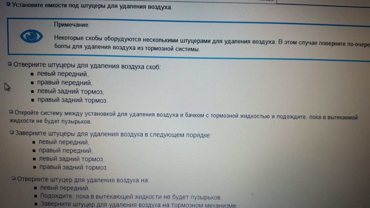

sfim Опубликовано 25 Октября 2016 Опубликовано 25 Октября 2016 Замучаю окончательно:)))) А педалькой обязательно качать, самотёком непрокатит? Цитата Поделиться этим сообщением Ссылка на сообщение Ссылка на комментарий Поделиться на других сайтах Прочее
ACE83 Опубликовано 25 Октября 2016 Опубликовано 25 Октября 2016 16 минут назад, sfim сказал: А педалькой обязательно качать, самотёком непрокатит? конечно обязательно, если нет нагнетателя давления Цитата Поделиться этим сообщением Ссылка на сообщение Ссылка на комментарий Поделиться на других сайтах Прочее
disel Опубликовано 25 Октября 2016 Опубликовано 25 Октября 2016 Я не так делал.вопреки всем технотам.и один в течении дня, неспешно.только под вечер прокачать окончательно помог человек.дабы перебздеть.да и воздуха там практически небыло. Выкручивал поочерёдно стравники, подливая жидкость в бачек и ждал.Жижка самотеком неплохо идёт....с бачка к суппортам.....и так по кругу.свежая Жижка очень заметна, по отношению к старой, выходившей с стравников.хватило 1 литра на всю систему.при отвкручивании не уложьте резьбы стравников в суппортах. Цитата Поделиться этим сообщением Ссылка на сообщение Ссылка на комментарий Поделиться на других сайтах Прочее
sfim Опубликовано 25 Октября 2016 Опубликовано 25 Октября 2016 5 часов назад, ACE83 сказал: Там ничего необычного. Как и на всех авто прокачиваешь от дальнего суппорта к ближнему пока не польется чистая жидкость. Вот из техноты: Выполните прокачку контуров гидропривода тормозной системы по стандартной методике, начиная с правого заднего тормоза, затем удалите воздух из левого заднего, левого переднего и правого переднего тормозов. При необходимости повторите операцию. Странно. Мой Диалоджис (4.52) с технотами говорит подругому: Цитата Поделиться этим сообщением Ссылка на сообщение Ссылка на комментарий Поделиться на других сайтах Прочее
ACE83 Опубликовано 25 Октября 2016 Опубликовано 25 Октября 2016 (изменено) 1 час назад, disel сказал: Я не так делал.вопреки всем технотам.и один в течении дня, неспешно.только под вечер прокачать окончательно помог человек.дабы перебздеть.да и воздуха там практически небыло. Выкручивал поочерёдно стравники, подливая жидкость в бачек и ждал.Жижка самотеком неплохо идёт....с бачка к суппортам.....и так по кругу.свежая Жижка очень заметна, по отношению к старой, выходившей с стравников.хватило 1 литра на всю систему.при отвкручивании не уложьте резьбы стравников в суппортах. Я обычно беру шланг чтобы надевался на штуцер, один конец на штуцер другой в банку наполовину заполненную тормозухой (пофиг какой). Откручиваю штуцер и идем в салон качать тормозом пока не польется чистая жидкость, только за уровнем надо следить. Ну и так по кругу по очереди. Но лучше конечно вдвоем по нормальному, так удобнее. 33 минуты назад, sfim сказал: Странно. Мой Диалоджис (4.52) с технотами говорит подругому: Я привел выдержку из техноты по АБС, а не диалогиса Изменено 25 Октября 2016 пользователем ACE83 Цитата Поделиться этим сообщением Ссылка на сообщение Ссылка на комментарий Поделиться на других сайтах Прочее
disel Опубликовано 25 Октября 2016 Опубликовано 25 Октября 2016 Ну вариантов много и все полезны в том или ином случае. Вот только случаи у каждого разные и в этом вся разница. Цитата Поделиться этим сообщением Ссылка на сообщение Ссылка на комментарий Поделиться на других сайтах Прочее

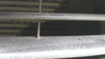

Kovel Опубликовано 14 Ноября 2016 Опубликовано 14 Ноября 2016 Добрый вечер. подскажите новичку, все совсем плохо? турбина?(см. фото). Спасибо Цитата Поделиться этим сообщением Ссылка на сообщение Ссылка на комментарий Поделиться на других сайтах Прочее
ACE83 Опубликовано 15 Ноября 2016 Опубликовано 15 Ноября 2016 12 часов назад, denpolik сказал: как включить эл.усилителю руля при заглушеном двигателе. электроусилитель вы никак не включите при заглушеном двигателе. А если просто разблокировать руль, то включаете скорость, всталяете карту, жмете тормоз + старт (чтобы включить зажигание) и потом не нажимая кнопок вытаскиваете карту, при этом зажигание выключается а руль станется разблокирован. Цитата Поделиться этим сообщением Ссылка на сообщение Ссылка на комментарий Поделиться на других сайтах Прочее
disel Опубликовано 15 Ноября 2016 Опубликовано 15 Ноября 2016 11 часов назад, Kovel сказал: Добрый вечер. подскажите новичку, все совсем плохо? турбина?(см. фото). Спасибо Смотрел смотрел((( ни чего не высмлтрел кроме перемычек бампера и радиатора интеркуллера))) Цитата Поделиться этим сообщением Ссылка на сообщение Ссылка на комментарий Поделиться на других сайтах Прочее
ACE83 Опубликовано 15 Ноября 2016 Опубликовано 15 Ноября 2016 22 минуты назад, disel сказал: Смотрел смотрел((( ни чего не высмлтрел кроме перемычек бампера и радиатора интеркуллера))) Радиатор типа в масле. 11 часов назад, Kovel сказал: Добрый вечер. подскажите новичку, все совсем плохо? турбина? над открутить нижний патрубок интеркуллера и глянуть выльется оттуда масло или нет. Может просто плохо хомут затянут. А турбину вообще руками за крыльчатку берешь и смотришь люфты, радиальный должен быть еле ощутим, а осевого вообще не должно быть. Цитата Поделиться этим сообщением Ссылка на сообщение Ссылка на комментарий Поделиться на других сайтах Прочее
