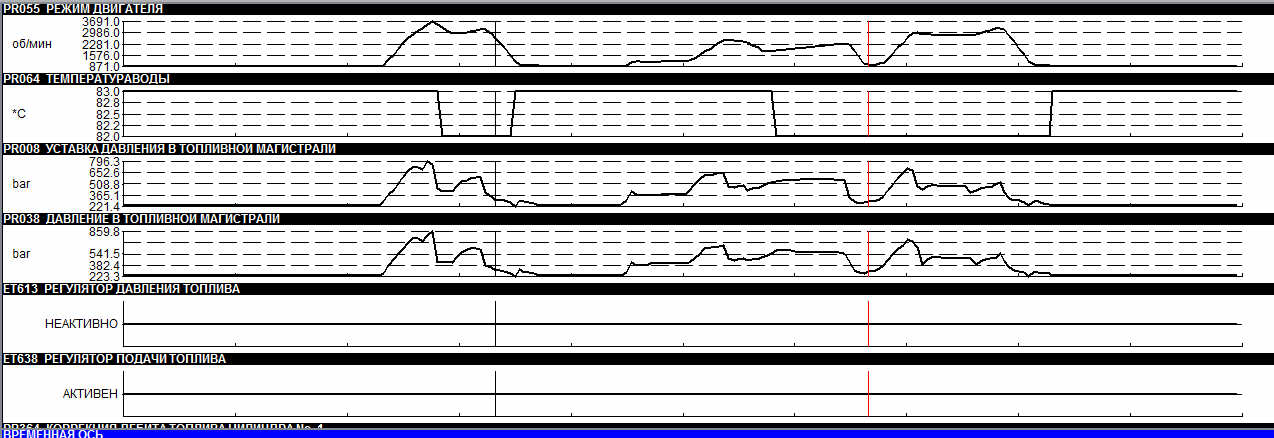

алексей110 Опубликовано 7 Августа 2016 Опубликовано 7 Августа 2016 добрый день , авто рено гранд сценик 2 к9к732 2008 г. делал клипом диагностику , параметр ET613 всегда неактивен , сделал все проверки по технотам , пишут заменить тнвд . Понимаю что тнвд это 2 клапана . Подскажите какой отвечает за работу этого параметра , что бы купить для замены .... Из проблем заметна небольшая вибрация на холостом ( так понимаю это из за того что он не работает , поэтому в 4 форсе коррекция 1,11 ) , и заводится не с полтыка , а с одного ... Цитата Поделиться этим сообщением Ссылка на сообщение Ссылка на комментарий Поделиться на других сайтах Прочее
алексей110 Опубликовано 8 Августа 2016 Опубликовано 8 Августа 2016 Номер одного клапана с тнвд на к9к732 нашел это SIEMENS-VDO X39-800-300-005Z Номер 2 подскажите кто знает ? Цитата Поделиться этим сообщением Ссылка на сообщение Ссылка на комментарий Поделиться на других сайтах Прочее
GADZ12 Опубликовано 8 Августа 2016 Опубликовано 8 Августа 2016 (изменено) 1 час назад, алексей110 сказал: Номер одного клапана с тнвд на к9к732 нашел это SIEMENS-VDO X39-800-300-005Z Номер 2 подскажите кто знает ? Могу ошибаться, но мне кажется что второй это: Дозировочный блок, порционный датчик-клапан VCV VDO Siemens Common Rail для Nissan и Renault A2C53259841Z. http://turbodiesel.rucenter.biz/goods/445915/ Еще советую глянуть сюда https://www.drive2.ru/l/4549723/ и сюда https://www.drive2.ru/l/8825096/ Изменено 8 Августа 2016 пользователем GADZ12 не та ссылка Цитата Поделиться этим сообщением Ссылка на сообщение Ссылка на комментарий Поделиться на других сайтах Прочее
ACE83 Опубликовано 9 Августа 2016 Опубликовано 9 Августа 2016 13 часов назад, алексей110 сказал: Номер одного клапана с тнвд на к9к732 нашел это SIEMENS-VDO X39-800-300-005Z Номер 2 подскажите кто знает ? Зачем вам два менять если неактивен только регулятор давления топлива, он кстати по техноте только при холостых оборотах работает. Форсунка кстати явно не из-за него коррекцию 1,11 показывает, проверяйте компрессию и форсунки на слив, расколбас скорее всего отсюда. Цитата Поделиться этим сообщением Ссылка на сообщение Ссылка на комментарий Поделиться на других сайтах Прочее
алексей110 Опубликовано 9 Августа 2016 Опубликовано 9 Августа 2016 (изменено) 8 минут назад, ACE83 сказал: Зачем вам два менять если неактивен только регулятор давления топлива, он кстати по техноте только при холостых оборотах работает. Форсунка кстати явно не из-за него коррекцию 1,11 показывает, проверяйте компрессию и форсунки на слив, расколбас скорее всего отсюда. Компрессию в мае мерил везде ровная . Изменено 9 Августа 2016 пользователем алексей110 Цитата Поделиться этим сообщением Ссылка на сообщение Ссылка на комментарий Поделиться на других сайтах Прочее
ACE83 Опубликовано 9 Августа 2016 Опубликовано 9 Августа 2016 А форсунки местами менял? Если после замены коррекция останется в этомже цилиндре значит дело в механнике если уйдет в след за форсункой, значит форсунка. Но я бы для начала промыл Винсом Цитата Поделиться этим сообщением Ссылка на сообщение Ссылка на комментарий Поделиться на других сайтах Прочее
алексей110 Опубликовано 9 Августа 2016 Опубликовано 9 Августа 2016 1 минуту назад, ACE83 сказал: А форсунки местами менял? Если после замены коррекция останется в этомже цилиндре значит дело в механнике если уйдет в след за форсункой, значит форсунка. Но я бы для начала промыл Винсом Винсом мыл , помогло не надолго , промыл аналогом винса , вообще без изменений . Цитата Поделиться этим сообщением Ссылка на сообщение Ссылка на комментарий Поделиться на других сайтах Прочее
алексей110 Опубликовано 10 Августа 2016 Опубликовано 10 Августа 2016 В 09.08.2016 at 08:57, ACE83 сказал: А форсунки местами менял? Если после замены коррекция останется в этомже цилиндре значит дело в механнике если уйдет в след за форсункой, значит форсунка. Но я бы для начала промыл Винсом Поменял форсу на проверенную на стенде для пробега 100+состояние хорошее ......... поставил ее в 4 цилиндр изменений не произошло , коррекция была почти 1.15 ..... Потом поменял местами с форсой во 2ом цилиндре коррекция в 4 упала и перешла поровну во 2-4 , в первом форса новая коррекция самая маленькая меньше 1, а во 2-4 больше единицы по 1,03 .... вибрация еле заметная есть , но это уже по моему из за ЕТ613 и увидел теперь что ток регулятора параметр PR739 при включенном зажигании 0.3 А на заведенном от 0.4 до 1,2 А куда дальше капать ...... у кого какие мысли ? Цитата Поделиться этим сообщением Ссылка на сообщение Ссылка на комментарий Поделиться на других сайтах Прочее
Бульба Опубликовано 10 Августа 2016 Опубликовано 10 Августа 2016 Хорошо ли при заменах садил форсы? Если на старые колечки, могло сифонить, и на коррекцию это повлияет. У меня так было. Поменял форсунку, а коррекция осталась около 1.15-1.2. Как и было. Хорошо, что солярка попала в колодец, пошли пузыри, и я заметил. Устранил дефект, и коррекция выровнялась. Побрызгай ВД-шкой в колодцы.... Цитата Поделиться этим сообщением Ссылка на сообщение Ссылка на комментарий Поделиться на других сайтах Прочее
