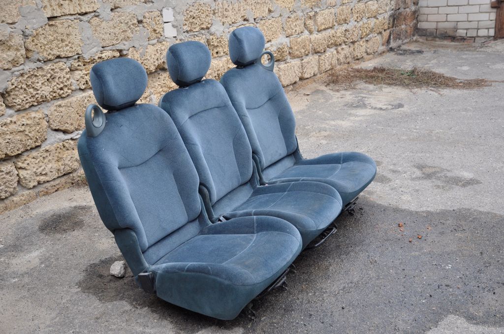

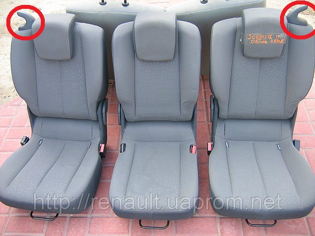

Angelmain Опубликовано 31 Июля 2016 Опубликовано 31 Июля 2016 Спрошу тут, если можно... У меня на Гранде проблема у задних пассажиров. Им ремень идет почти по шее и натирает шею сбоку краем ремня. Народ не высокий, примерно 160-165 см. Садился сам (рост 175), получше, но тоже край ремня идет по шее (либо сидеть как струна, прижавшись к спинке). Видел на коротких Сцениках специальные полуушки, но на Гранде их нет (можно, кстати, их поставить? Или только менять сидения?). Кто сталкивался и как решил эту проблему? Цитата Поделиться этим сообщением Ссылка на сообщение Ссылка на комментарий Поделиться на других сайтах Прочее
ACE83 Опубликовано 1 Августа 2016 Опубликовано 1 Августа 2016 8 часов назад, Angelmain сказал: Видел на коротких Сцениках специальные полуушки, но на Гранде их нет (можно, кстати, их поставить? Можно поподробней? Сам удивляюсь зачем они так высоко сделали ремень, детское сиденье нормально не пристегнуть ремень с начало вниз идет, а уже пот ом в проушину на сиденье. Цитата Поделиться этим сообщением Ссылка на сообщение Ссылка на комментарий Поделиться на других сайтах Прочее
Angelmain Опубликовано 1 Августа 2016 Опубликовано 1 Августа 2016 Обвел кружками. Такие есть на короткобазных. А вообще, в идеале, ушки бы от первого... Цитата Поделиться этим сообщением Ссылка на сообщение Ссылка на комментарий Поделиться на других сайтах Прочее
sfim Опубликовано 1 Августа 2016 Опубликовано 1 Августа 2016 Да. Есть такие «ухи» на коротышках. Они снимаются точно, а вот ставятся, или нет на грандовские кресла - вопрос... Цитата Поделиться этим сообщением Ссылка на сообщение Ссылка на комментарий Поделиться на других сайтах Прочее
disel Опубликовано 1 Августа 2016 Опубликовано 1 Августа 2016 В чем проблема??? Пристегните ремень по другому..пусть он только талию удерживает.... Цитата Поделиться этим сообщением Ссылка на сообщение Ссылка на комментарий Поделиться на других сайтах Прочее
Angelmain Опубликовано 1 Августа 2016 Опубликовано 1 Августа 2016 Вот что-то не догадался, если честно. Вот только безопасность для задних пассажиров явно же уменьшится... Цитата Поделиться этим сообщением Ссылка на сообщение Ссылка на комментарий Поделиться на других сайтах Прочее
ACE83 Опубликовано 1 Августа 2016 Опубликовано 1 Августа 2016 А если сидухи задние сдвинуть вперед, по идее ремни чуть ниже будут и багажник больше п Цитата Поделиться этим сообщением Ссылка на сообщение Ссылка на комментарий Поделиться на других сайтах Прочее
пилотяга Опубликовано 1 Августа 2016 Опубликовано 1 Августа 2016 4 часа назад, Angelmain сказал: Вот только безопасность для задних пассажиров явно же уменьшится... Подушку подложить. Выше и мягче и ремень ниже будет. Цитата Поделиться этим сообщением Ссылка на сообщение Ссылка на комментарий Поделиться на других сайтах Прочее
