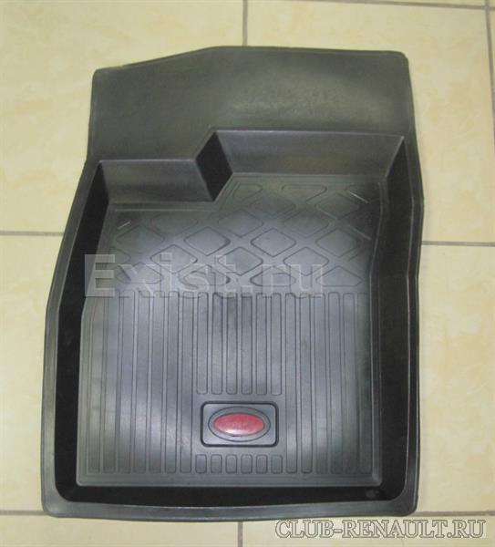

Вот такой нашёл в ексисте
номер A.003.611.HM ,Коврик водительский резина Megane хэтчбек III (BZ0_) 441,50р. Выглядит внушительно, пока присматриваюсь...
Борис.65,
Без видимых фиксаторов опять же.. Красная пипка-лейба или что?

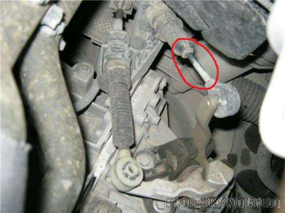

А про пыльники тросов привода КПП писали? У меня один пыльник был слетевший. Через это зимою троса могут примерзать. Стянул стяжками.
У меня тоже один пыльник был задран, поставил хомутики на оба. Чтобы было понятно выложу Вашу фотку, сам не фотографировал.
Актуально для 1,6 16 МКПП.
