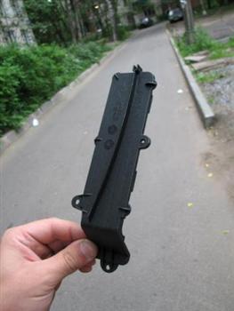

Как я понимаю,фильтр салона стоит не вовсех Симболах(как и у меня :unsure: )
Вопрос.......
Есть желающие попробывать поставить его самому?
У меня на месте,где должен быть фильтр,глухой пластик(хотя профиль под крышку вроде есть,его(пластик) надо наверно вырезать что-бы туда потом вставить фильтр и закрыть крышкой)
для упрощения задачи. ....фильтр салона 7700424098....(поз 9)
..........крышка 7701044806.....(поз 10)
Цена вопроса вылезет в рублей 500.....плясал от exsist...350р крышка,150р фильтр..+ желание и время всем этим заняться :)
+ тому кто решится....... обязательно наличие фотика(чтобы оставить отчёт последователям B) )

что-то картинка не прицепилась? :angry:
ОБНАРУЖЕНЫ СЛЕДУЮЩИЕ ОШИБКИ
Общее дисковое пространство требует для всех загружаемых файлов больше, чем на каждое сообщение или глобальный лимит. Пожалуйста, уменьшите число или размер загружаемых файлов.
160к не лезет??? или я что-то не то стал делать?

Была такая тема на старом форуме. Ща посмотрю. Там проблема с крышкой, они не у всех одинаковые . У меня такая инфа: крышка 7701045557, фильтр 7711228912.
Share this post
Link to post
Share on other sites
№фильтра у тебя угольный,у меня простой,а так они должны быть одинаковые...№ крышки взял от Клио....

А у меня крышка уже стояла которая на одном саморезе(машина этого года) Я тока фильтр угольный докупил и вляпал сам. А главный прикол, что когда у официалов узнавал про фильтр они мне сказали что угольного фильтра нет на символ, и крышка нужна. Думаю еслиб у них ставить стал, а не сам то деньги за вторую крышку мне вряд ли бы вернули :) Так что народ не спешите с покупкой крышки для фильтра, могет она уже и есть у вас.
Share this post
Link to post
Тебе проще....а № оригинальный на крышке не видно? или овальную табличку напиши свою..

Поставил себе фильтр сам 15мин работы максимум.
Вильтр брал от kongoo,можно от clio они одинаковые!
Крышку вырезал из пласмассы,подгинал ее зажигалкой, можно купить родную ее номер 7701044806.
Фильтр ставил в штатное место предварительно вырезав отштамповку.

dima561 10.06.2006, 23:05 Сообщение #41
post-90-1167332396.jpg post-90-1167332418.jpg post-90-1167332438.jpg post-90-1167332464.jpg post-90-1167332491.jpg post-90-1167332517.jpg post-90-1167332539.jpg post-90-1167332559.jpg post-90-1167332583.jpg
Полковник 11.06.2006, 22:57 Сообщение #42
Супер. Еще бы коментарии подробные были и пять баллов.
mali 12.06.2006, 12:53 Сообщение #43
а белую штуку сам вырезал?
может кто ее номер знает чтобы заказать и не мучится
dima561 12.06.2006, 15:08 Сообщение #44
Крышка оригинальная номер 7701044806
Фильтр 7700424098
Фильтр угольный 7711228912
В Киеве заказ нужно 3 недели ждать, поэтому крышку вырезал сам из 2.5мм пластмассы и проклеил тонким поролоном.

На выходных снял пластмассовую панельку под капотом, там у меня все в точь, как у dima561.
Цитата(dima561 @ 11.06.2006, 0:05)
Выломал пластик из воздуховода.
Хочу заметить, что при выломанной заглушке и отсутствии крышки вентиляция салона практически не работает!!! Что в принципе разумно, т.к. вентилятор остается до дырки. Смастерил заглушку самостоятельно, но все равно собираюсь заказать штатную.
Звонил в АвтоПрайм, там мне очень долго пытались найти нужные детали (фильтр + крышка), но наш разговор неожиданно закончился тем, что меня категорически начали отговаривать экспериментировать, мол потом будут проблемы с возвратом, если заказанные мною детали не подойдут. Я повесил трубку, сегодня заехал в Петровский, так там вообще наотрез отвергли саму идею постановки фильтра. После долгих споров все-таки согласились посмотреть по базе.
На мой Символ LB03 на картинке нет указаний на номера деталей, хотя картинка четко показывает крышку. Но номеров фильтра и крышки нет.
Попросил посмотреть на LB13, т.к. они сами обмолвились про эту модель. Там картинка воздуховодов точно такая же, но с номерами фильтра и крышки.
Фильтр я уже купил за 656 р. (7700424098). Буду сегодня ставить.
Крышку заказать я пока не решился, т.к. мне отказали с возвратом. Есть один нюанс.

А крышки у нас разные!
Смотрите внимательно у меня крепится на 3 самарезах, а у тебя на одном!
У меня есть три отверстия под саморезы, как у dima561.
В сервисе мне посоветовали крышку номер 7701057685, в отличие от
Постараюсь выяснить какая именно мне подходит, о чем сообщу. Может и вы подскажете...

Сегодня встречался после работы с Ваней (Baks). У него модель CB1D, а система вентиляции как и у grevic, т.е. на одном шурупе, который к тому же не по середине, а чуть сбоку. В принципе, эта крышка подойдет и мне, надо будет чуть подрезать около места, куда она ставится. По Диалоджису для модели CB1D имеется 2 крышки: 7701057685 (Magneti Mareli-Denso) или 7701044806 (Valeo). Также отмечу, что и у меня, и у grevic модель LB03, а крышки разные. Путаница полная.
Я предполагаю, что тип системы вентиляции (и крышка) зависит от типа управления вентиляцией. У меня рециркуляция управляется той же ручкой, что и прямая вентиляция, а у Baks отдельной кнопкой.

У меня тоже рециркуляция управляется отдельной кнопкой.
И ещё я заметил, что на коробе , справа от фильтра приклеен бумажный лейбл этой детали, и там написано: made in Romania. Эта деталюха случаем не с Дачии(Логана)?

Для себя я этот вопрос решил.
Фильтр салона 7700424098. Крышка на трех саморезах номер 7701045557.
Крышку купил в СТК-Центре, что на пр. Косыгина, за 908 руб. Она у них была в наличии на складе. Также они сами ставят фильтры на Символы (поэтому и крышка у них была). Мне у них понравилось намного больше, чем в Петровском.
Полный фотоотчет здесь.

Внимательно изучив фотоотчеты и узнав от sep80 тут, что у него на такой же как у меня машине есть место под установку фильтра, я еще раз залез под капот.
И действительно нашел. Все один в один как описал grevic в этой теме в сообщении номер 55.
Ничего ломать не надо, крышка есть, держится на одном саморезе (шестигранная головка на 6).
И как я в первый раз этого не заметил, не могу понять. Наверное трезвый очень был, а тут после хороших шашлыков все обнаружил
В воскресенье заехал в Автомир и купил себе угольный фильтр:
7711228912 Фильтр салона угольный Clio II, Kangoo, Megane I - 801 рубль 77 копеек.
Поставил за 5 минут сам. Тестирую теперь.
Так что у нас получается комплектация LB2B (у меня Символ с автоматом 2005 г.в.) имеет штатное место под фильтр и уже установленную крышку.
Отсюда вывод: пить надо больше! Намного больше и чаще!
А вообще- поздравляю с офильтрированием!
во-во.

У меня LB2C, 2005г с автоматом. Аналогично - крышка, саморез под шестигранник на 6. Поставил угольный, с тем же номером 7711228912, вот только стоил он в 2 раза дешевле у дилеров 81 грн. или $16.
Поставил прямо на территории СТО под косыми взглядами людишек в рабочих комбинезонах Решил не откладывать установку, т.к. напугали, что не подойдет.
Результатом очень доволен. НАМНОГО меньше вони в салоне, нет пыли. Могу попасть в облако камаза и не почувствовать ничего или совсем чуть-чуть завоняет. Но дергаться к переключению на рециркуляцию перестал Поток воздуха может и ослаб слегка, но на 4 он все равно такой, что сдувает

Комплектация LB03C с кондиционером, крышка уже установлена на одном болте. Привезли через Exist не оригинальный противопыльный фильтр (7700424098 Clio II, Kangoo, Megane I) за 240 руб. (у официалов оригинал 675р., причем уверяли, что на Символы не ставится). Поставил за 10 минут, не много не удобно, пришлось немного согнуть фильтр, потом расправить внутри длиной отверткой не стороны испарителя.
Спасибо за картинки и объяснения.

Получил фильтр. Ножом вырезал выштамповку под крышку, втолкал фильтр (внутри воздуховода много свободного места), крышку поставил на место и укрепил двумя саморезами. Поток воздуха похоже не изменился. Проверить на пылесборность пока не представляется возможным - мерзкая погода стоит. Думаю, все равно будет лучше с фильтром. Фильтр бумажный, гофрированый, фирма Делфи для клио\кангу.
