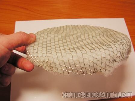

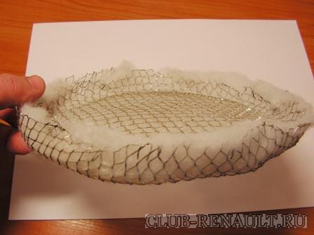

post-2632-1224742524_thumb.jpgpost-2632-1224742540_thumb.jpgВот мой вариант салонного противопылевого фильтра.
Две металл. сетки диаметром 20 см, между ними синтепон, загибаем края сетки и устанавливаем.

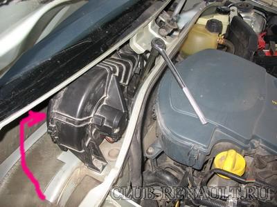

Мой вариант рассчитан для данной конфигурации (взял фото с 1 стр.). Берёшь фильтр в левую руку, заводишь по стрелочке ( там посадочное место в виде воронки) и загибаешь края.
