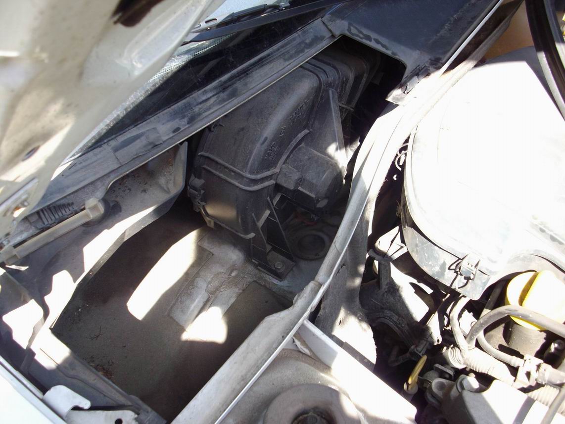

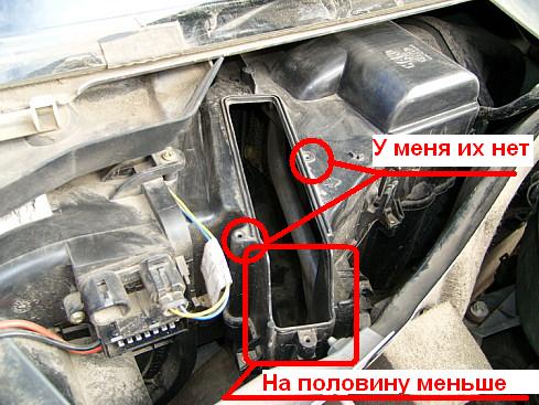

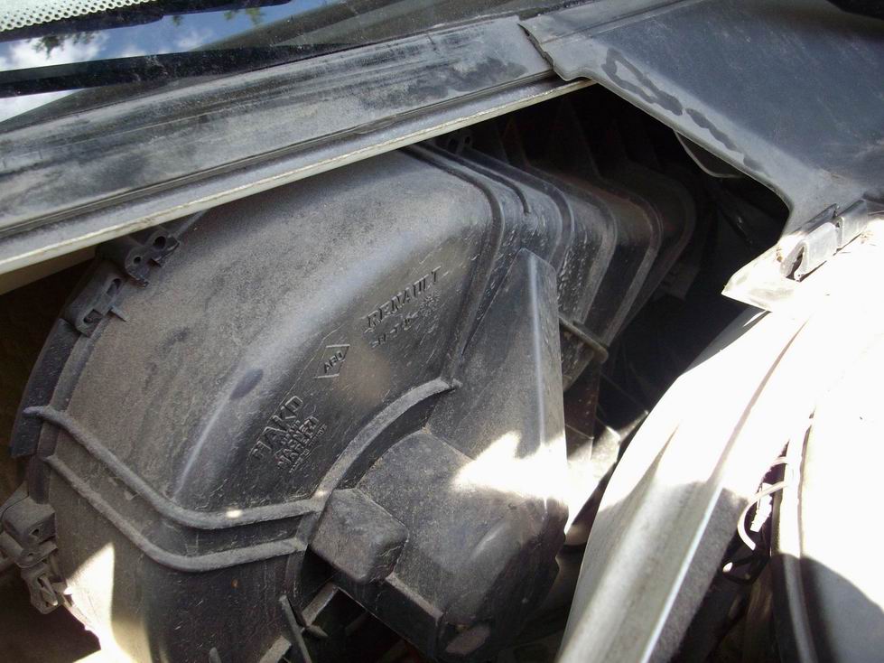

А у меня вопрос к профи - я открыл капот, снял панель и вот, что увидел (см. фото), но не понял - могу или нет поставить фильтр, если да - нарисуйте стрелочкой, куда именно :blush2:
и вот еще одно фото :hmmm:
Скорее всего у вас комплектация без кондиционера?
Считается, что без кондея фильтр поставить нельзя, так как только в этом случае есть посадочное место для фильтра.
Но некоторые "кулибины" ставят фильтр и на базовую комплектацию http://www.club-renault.ru/forum/index.php...ost&p=81477
но это не тревиальное занятие;)
Не можешь, нет у тебя штатного места под фильтр.
Ну вот.. :cry: неужели так и придется ездить с пылью и тополиным пухом в салоне? :huh:
