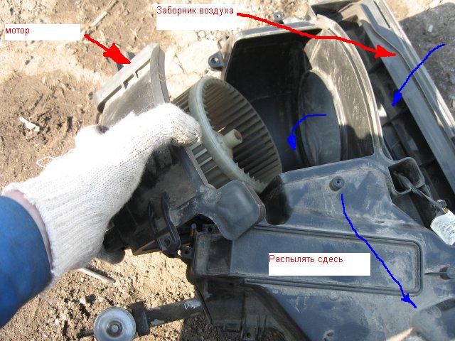

Вопрос про то, куда освежитель кондея брызгать.. Где там воздухозаборник...? ;)

Да действительно в воздухозаборник нельзя.
Если хочешь по потоку распылить то распыляй в месте, где будешь ставить фильтр.
Всё что ты распылишь в этом месте пройдёт через испаритель, радиатор отопителя и все воздуховоды.
В сторону лобового стекла за наклейкой расположен воздухозаборник.
Синим показано движение воздуха.

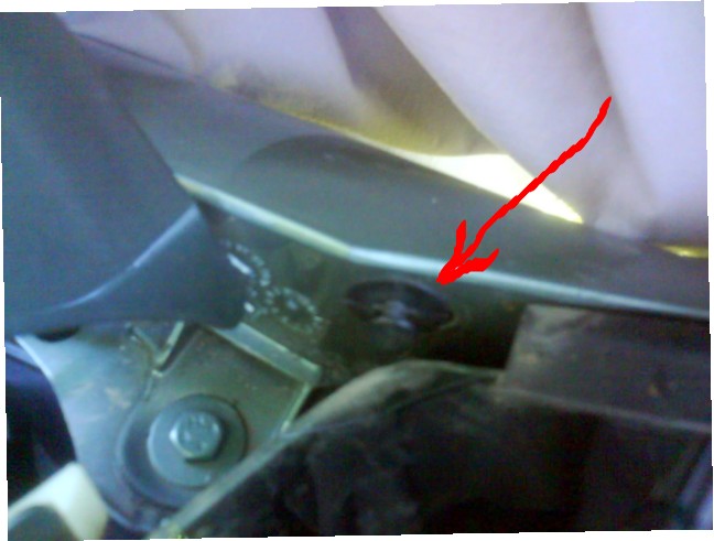

Всем привет! Не получается снять накладку- пистон на крыле мешает.Пробовал тянуть от крыла....не идёт.
Потом тянул строго вверх- ну. никак и всё! И .потом.если. я. её. всётаки "оторву" как вставить оратно
пистон в крыло? Как туда подлезть?
Тебе нужно сначала правильно пистон извлечь. Поворачиваешь его отверточкой на 90 градусов, чтобы шляпка чуть-чуть отщелкнулась, затем подцепляешь шляпку (не весь пистон, а шляпку) ответркой же и вытаскиваешь на ~5мм. После этого вытаскиваешь весь пистон. После этого отщелкиваешь зажимы которые ближже к центру лобового стекла на накладке. Затем ту часть накладки, которая у крыла тянешь строго вверх, там на крыле еще один зажимчик. Всё.
