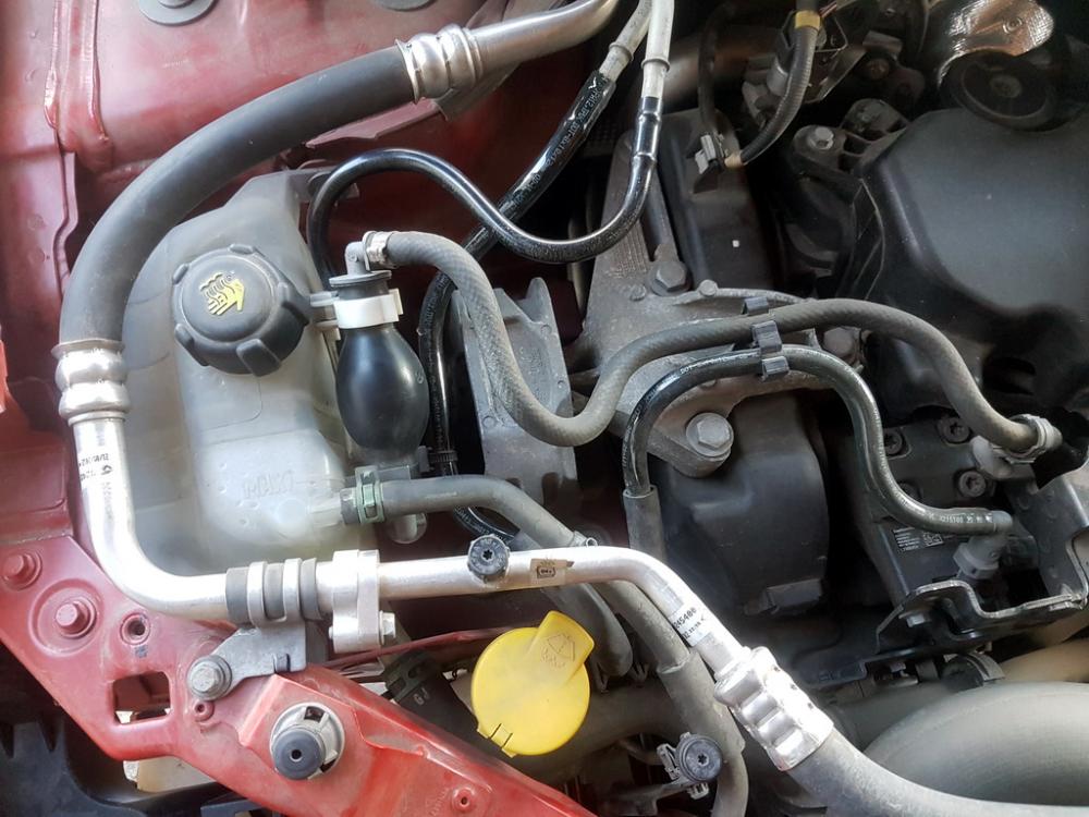

Уважаемые технари-дизелисты объясните зачем ручная подкачка топлива установлена на "обратке"? Что это ошибка сборщиков или есть какой-то смысл,который я не догоняю?Что будет если грушу установить перед фильтром,а обратку напрямую в бак,как у 836 двигателя?20161213_101742-1.jpg
ставить грушу на подачу не имеет смысла т. к. на этой модификации есть подкачивающий насос в баке.

Zahar 100. Интересно! Может подскажете какую функцию выполняет груша на обратке? Заранее благодарю.

16 часов назад, Kos 638 сказал:
Я честно до сих пор не понимаю смысл ее работы на обратке..Завтра -10, проверим.
Груша только для прокачка топливной системы от бака до тнвд.
Подкачивающий насос в баке теоретически может выйти из строя.
Как заводить тогда будете без груши?
58 минут назад, serg8001 сказал:
если выйдет из строя эл. насос, то груша не поможет завестись.
39 минут назад, rusak32 сказал:
На 832 двигателе вообще электронасоса нет (в баке). ТНВД сам сосет топливо. Груша нужна для заполнения системы, если обсох бак. Так в инструкции написано.

10 минут назад, Nicolaus сказал:
И какое это имеет отношение к 636 мотору?
29 минут назад, rusak32 сказал:
Я написал как пример. И как факт: без электронасоса прекрасно двигатель может работать.
1 час назад, rusak32 сказал:
а зачем тогда она нужна?
15 минут назад, kkmark сказал:
она и не нужна. и на более поздних версиях ее нету.
32 минуты назад, Nicolaus сказал:
не путайте мокрое и сладкое, 636 мотор не может работать без электронасоса, и никакая груша ему не поможет.
В 14.12.2016 at 05:58, serg8001 сказал:
Это на 836 двигателе и более ранних версиях.На 636-на обратке(см.фото)
23 часа назад, rusak32 сказал:
Давно так же думаю.Сегодня посмотрю в салоне есть-ли на новых моделях(2016г).Насколько я знаю,подкачивающий насос работает 30 сек,получается если перебои в работе двигателя через 2-3 мин.,насос к этому отношения не имеет?

В 14.12.2016 at 08:47, rusak32 сказал:
Ездил смотреть.Мало того,что нет груши,нет и фильтра на обычном месте.Две трубки подходят к ТНВД из под пола.Скорее всего и насос и фильтр в топл.баке.
20 минут назад, Kostean сказал:
Я не врал! :)

Чтобы уложить топливную?
В 23.12.2016 at 21:09, rusak32 сказал:
У всех не качественное топливо?
Это предположение.Может оно и качественное,но не для этих форсунок. И потом почему в Евросоюзе нет этой проблемы?
По поводу уложить топливную,сказали,что штука проверенная.Не на рынке же купил.
5 часов назад, Kostean сказал:
Т.е. заводим машину, 2 минуты топливо качественное и форсунки работают нормально, потом 1-2 минуты оно туфта и мотор троит двоит и т.п., а потом опять всё ОК?
12 часов назад, Kostean сказал:
Должен всех огорчить у кого 636 двигатель .Проблема скорее всего в качестве ДТ. Сегодня разговаривал с инженером по гарантии,он сказал,что в Европе этой проблемы нет. При понижении температуры текучесть топлива снижается,а дальше всплывает наша проблема.На этих движках супер-пупер форсунки и они работают хорошо с качественным топливом.Могу ошибаться. Нашел жидкость для улучшения текучести.Залью и проверю свои соображения.
Это не топливо
14 часов назад, adamoff сказал:
Ищите, если уже проверили свечи, компрессию и форсунки подсос воздуха. Я заметил, что лучше заводится и меньше колбасит при прокачке грушей перед стартом. 3-4 качка и груша твердая уже. Это после суток простоя. Значит топливо уходит из фильтра. Не проверял еще после короткой стоянки, как накачивается. После замены тф проблема воздуха не ушла. Но по идее такой проблемы у 636 с подкачивающим насосом в баке быть не должно.
Груша бесполезная у нас. Касаясь форсунок-это не форсунки. Это не свечи. Это все уже 30 раз обсуждалось.
1 час назад, Kos 638 сказал:
Это не топливо
Тогда кроется мысль, что в эбу заложена неправильная топливная карта минусовая. Если залить прошивку от нормально работающего к9к?
Это не топливо
2 минуты назад, adamoff сказал:
Возможно. Пока, что заливали в Белгороде прошивку, не помогла. А так я сомневаюсь в компетентности заливающих прошивку людей, у нас в области
22 минуты назад, adamoff сказал:
Какая это минусовая топливная карта? Плюсовая тоже бывает? От какого к9к можно залить в sid307? может от 832 с sid 305&
9 часов назад, rusak32 сказал:
Если бы была возможность изучить работу топливной системы данного двигателя можно было бы более грамотно искать проблему.К сожалению у меня такой возможности нет.Пользуюсь фактами,в Евросоюзе этой проблемы нет(со слов инженера по гарантии),у нас есть.В сухом остатке остается топливо и возможно настройки ТС. С соседом заправились одновременно,у него 836 дв-ль,у меня 636,у него все нормально,у меня нет.Причем пробег у него за 170тыс.Надеюсь на инженера по гарантии,он купил себе Кашкай с 636 двигателем и говорит те же проблемы.После нового года напишем письмо на завод,со всеми фактами. Завтра ожидается мороз -5,проверю работу добавки.А вдруг чудо.
22 минуты назад, Kostean сказал:
лично заправлялся в Польше Германии Франции европейским топливом (бак почти  сухой был) проблема заводки на холодную не менялась, единственное отличие, лучше ехала машина, куда и что смотреть похоже на данный момент не знает, большинство мастеров разводят руками, уж очень сложна ТС, кто-то предлагает сменить всю топливную, сменить, или ремонтировать мотор и где гарантия, что все это поможет, получается , что делают методом тыка, угадал хорошо, промахнулся- извините, а средства то уже потрачены, я уже решил. что если на следующей неделе причина не найдется, буду менять в Вильнюсе двигатель с навесным и блоком управления двигателя с Англичанки, стоимость одинаковая как здесь, отремонтировать, или сменить столбик.
